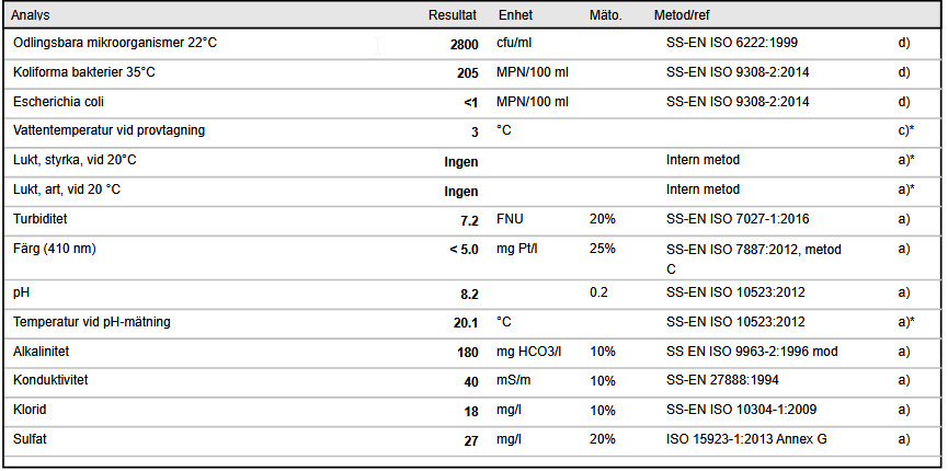

Vi borrade en ny brunn till vår sommarstuga i höstas. Sedan dess har vi spolat en hel del vatten de gånger vi varit där, och nu har vi även fått svar på ett vattenprov som vi tagit.
Vi undrar därför vad ni kan rekommendera för typ av vattenfilter för att åtgärda de största riskerna i vattnet. Kan självklart kontakt någon firma men skulle vilja veta lite mer så att man inte blir lurad...
Vi är en familj på två vuxna och två tonåringar.
Lite bakgrund:
Brunnen är ca 130 meter djup och pumpen sitter på ungefär 120 meter. Vid borrningen följde det med en hel del löv och lera när slangen kördes ner, så vi misstänker att detta kan ha påverkat vattenkvaliteten initialt.
Alla tips och erfarenheter kring filterlösningar, kombinationer av filter (t.ex. partikelfilter, kolfilter, UV m.m.) eller andra åtgärder tas tacksamt emot!
Tack på förhand

Låter som om ni behöver spola ut mer vatten från brunnen eftersom ni har både grumlighet och koliforma bakterier. Bör helst vänta med att ta prov på ett nyborrat hål till man fått genomströmning med grundvatten.

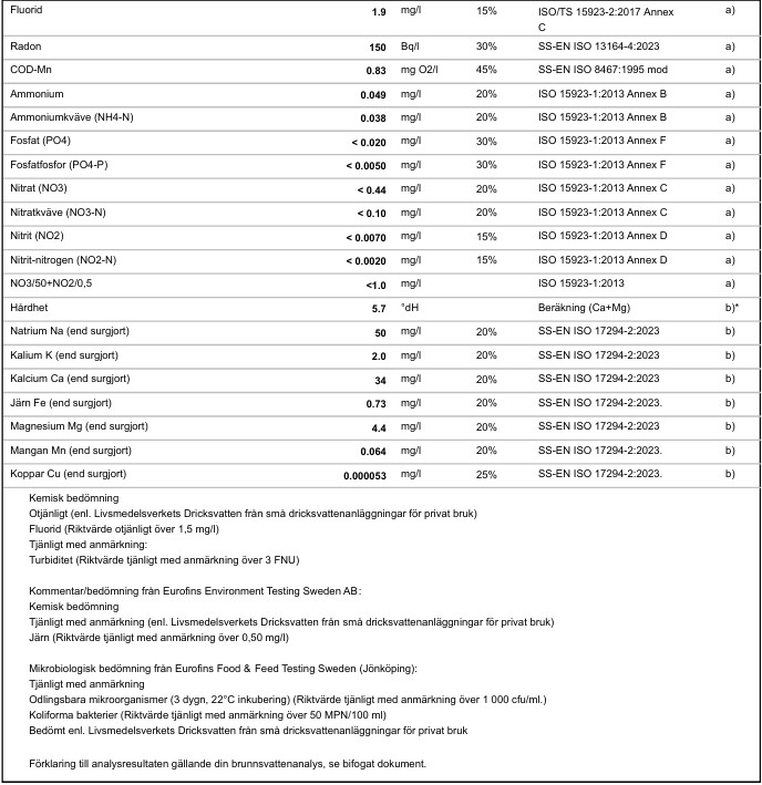

Fluorid halten kravet sänktes detta år från högre värden till 1.5 så den delen kan man fundera på om värt att filtrera. Järnet ligger lite högt ger mest bruna avlagringar i wc stolar etc så det vill man undvika rent estetiskt.
Så blir många filter om vill gå på detta prov
