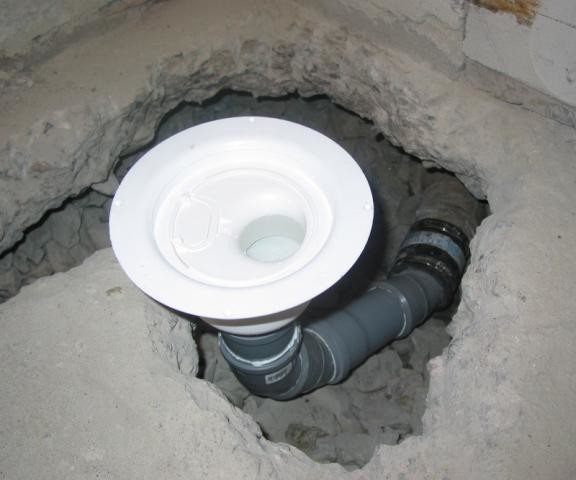

frågan började med att byta en golvbrunn. Nu har jag konstaterat att det blir ett byte av golvbrunn samt en installation av en ny golvbrunn i bastun. Har konstaterat det blir jobbigare att spackla ett fall i bastun, så vattnet går utåt istället för att sätta in en ny golvbrunn i bastun. Där ser man hur saker förändrar sig, ju mer man lär sig.

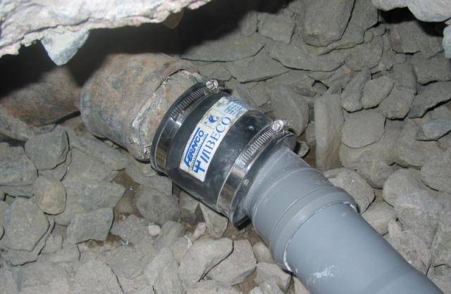

Kapa röret så sätter du på en "Gummimuff" och montera den på Gjutjärns röret och sedan drar du plat rör från gummimuffen till Plurus brunne. Men använt inte vinkelslip/kapskiva. Utan använd en tigersåg. Du förstör rören annars (de blir för varma och kan bli sprickor).Micke78 skrev:
Hur högt du skall sätta brunne beror på vad du skall göra sedan. Lägga golvärmen osv. Men jag tycker att det är bättre att sätta brunne lite förlågt en för högt. Anledningen är att det går att sätta i förhöjningsringar i fall brunnen blir för långt ned. Får du den för högt kanske du inte får till ett bra fall och det är faktiskt värre.
Jag gjorde fyllde hålet först med singel runt rören och under kanterna på plattan eftersom den vad underminerad. Sedan flyllde jag med det som jag fick loss då jag bilade bort golvet. Sist lade jag snabb golv betong som inte behöver härda i flera månader. Det går att lägga golv redan dagen efter om man så vill.

När jag bila upp runt mina gamla rör testa jag att såga med stora vinkelslipen. Visserligen blev det raka och snygga spår men att det dammar så förjäklit gör att det inte är värt det. Det går ganska lätt att bila bort bit för bit.Micke78 skrev:
Akta dig för att försöka få loss för stora bitar för då kan plattan spricka på fel ställe.
tack för påpekande om höjden, visste det dock. har läst purus monterings anvisningar. jag funderar nu på att sätta in en spygatt i bastun för att göra det ordentligt. så det kommer bli mycket bilande dessvärre.
