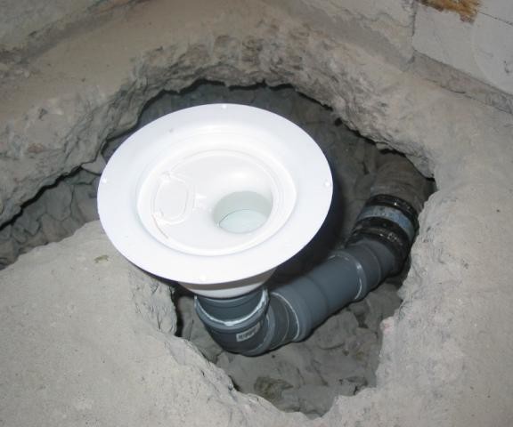

I fredags eftermiddag började jag att bila, eftersom man aldrig gjort det innan så gjorde man lite små misstag. Jag började med att mäta ut var anslutningen till spygatten i bastun skulle gå till den befintliga golvbrunnen. Sedan skar jag lite fåror med vinkelslipen, konstaterade att damma mycket var en underdrift. Jag kunde knappt se en halvmeter framför mig. La ner vinkelslipen och tänkte att man kunde köra direkt med borrhammaren och det gick bra. Tog bort så mycket jag hann på två timmar. Lyckades med att köra fast två av tre verktyg i betongen, gick inte att få loss dem så de fick sitta. Sedan blev det fredagskväll och inget jobb, dock en öl eller två.
Lördagmorgon Fortsatte bilandet, körde fast tredje av 3 verktyg. Fick då ta fram betongborret och borra fram de tre verktygen. Sedan gick det lätt när man kom ner till golvbrunnen. Iväg till lokala bygghandeln för att köpa tigersågsblad, för att kapa röret. Började kapa röret, gick förvånansvärt lätt. Kom inte igenom hela röret på grund av utrymmes skäll. Bestämde mig för att lyfta bort golvbrunnen och förhoppningsvis knäcka den lilla biten av röret som ej var kapad. Lyfte brunnen och den hoppade loss, dock inte där jag kapade utan i en skarv precis i kanten där jag hade slutat bila. Då undersökte jag rören nogrannt och konstaterade att det var plaströr. Nu har jag i af nya tigersågsblad hemma, alltid bra att ha.
Sedan fortsatte jag att bila en fåra för 32mm röret till spygatten i bastun, det tog lite längre tid eftersom man fick hålla mer koll på djupet samt att man höll sig hyggligt korrekt enligt markeringarna.
Om jag skulle göra om det, definitivt. Det var inte svårt att bila dock, så var det jobbigt och svettigt samt att övriga familjen tyckte det lät väldigt mycket i huset.
Tips: skyddsglasögon, andningsmask, arbetshandskar (gärna vaderade) och tid, var ensam hemma.

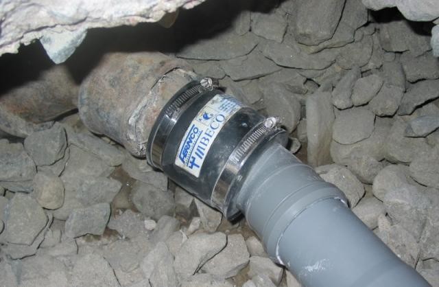

jag hade faktiskt lite roligt, det är ju så fruktansvärt belönande att göra saker själv. Nu funderar jag endast på anslutningen mellan befintligt rör och den nya purus våke-brunnen. Jag antar att jag bör ha en förminskning och sedan någon form av gummimuff. Kanske jag även behöver en rörbit.
Precis. Du behöver en gummimuff om du har gjutjärn. På bifogade bilder ser du hur jag gjorde.Micke78 skrev:
