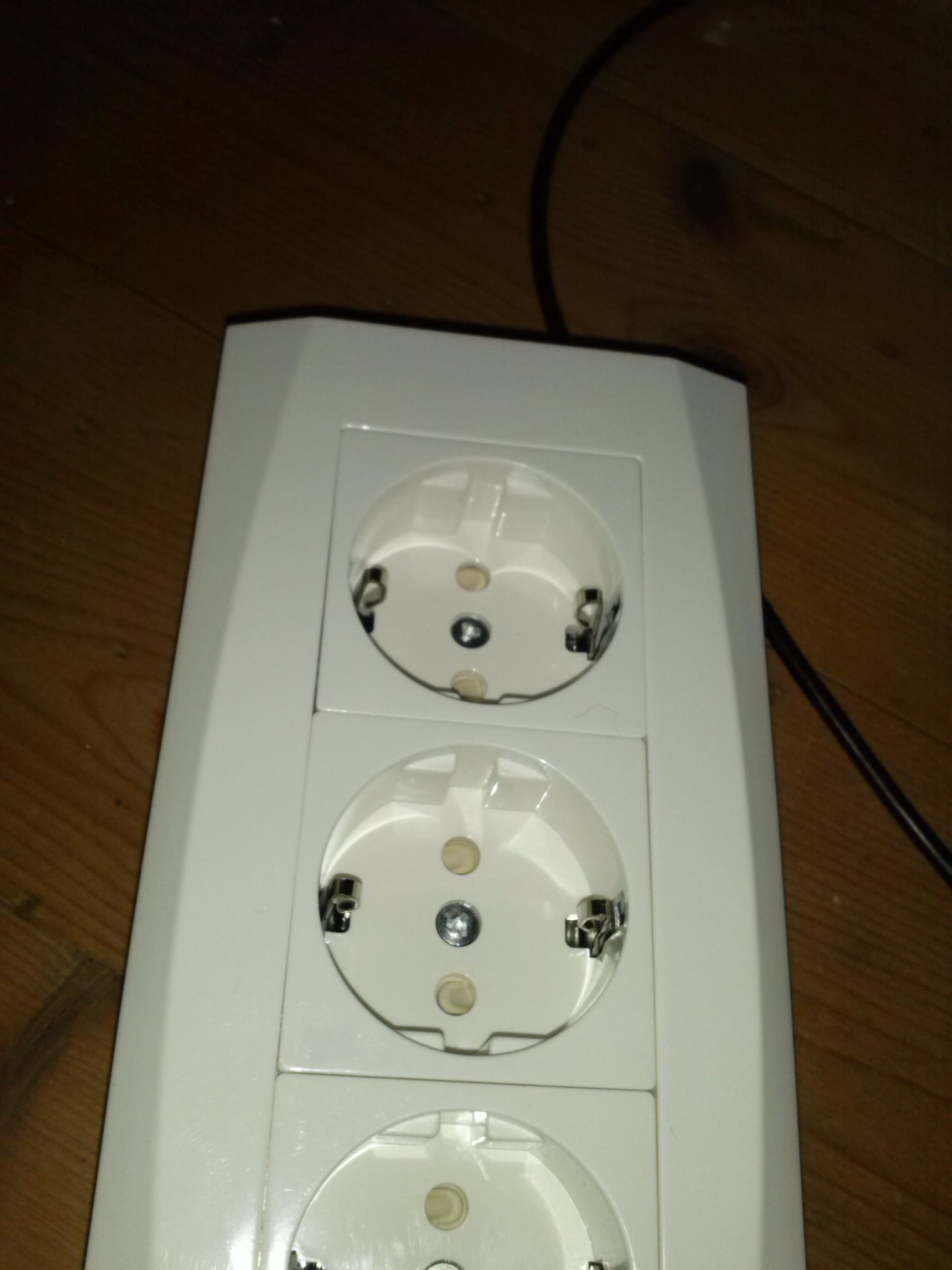

Skulle öppna denna hörnbox, men jag kommer inte in. Är inte ngn skruv som tar en vanlig spårmejsel utan ett triangelformat "spår" med en liten"vimpel" i varje hörn. Vad är det här?
Du ska inte skruva ur 3kantsskruven, utan ramen är bara att suga tag i och drag loss.

Hörnboxarna är rena döden att jobba med. Släng dom i tunnan.

Ska testa dra loss lådan bara. Men för saken skull, någon som vet vad det är för typ av verktyg som ska användas till en sådan profil? Eller är det snarare att betrakta som en nit?
Skruvskallen kallas för Tri-Wing, bits och mejslar finns att få tag på.
