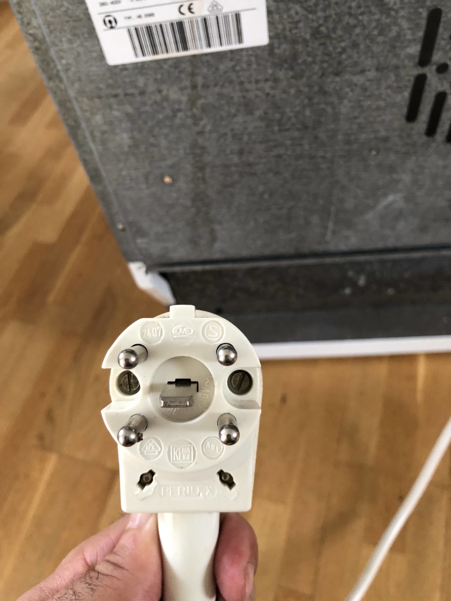

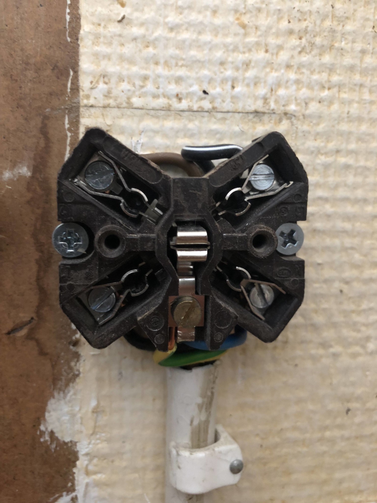

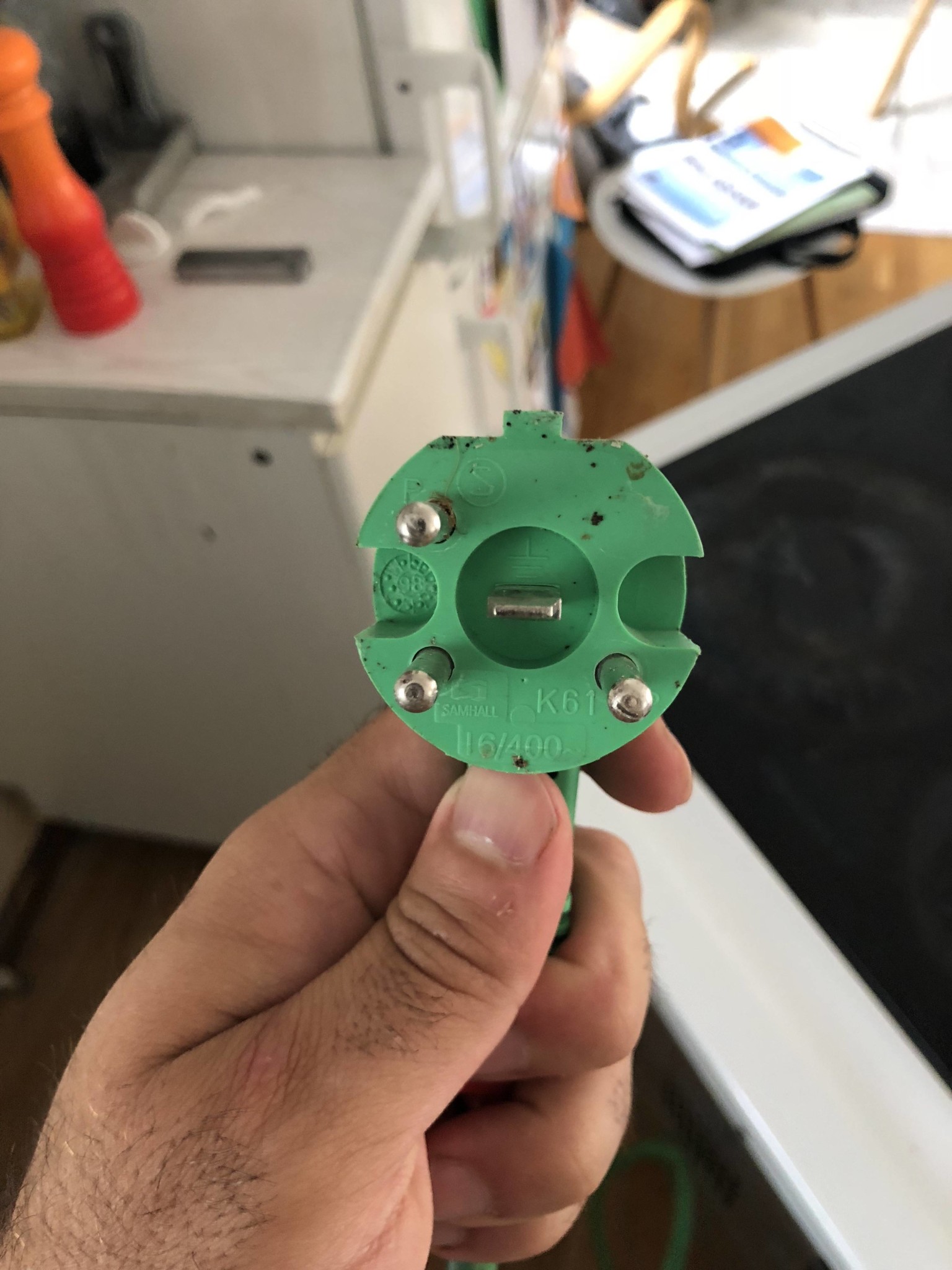

Nu har jag bilder och om jag förstått rätt så borde det här funka. Först kommer bonus bilder från när jag bröt strömmen och tog av kåpan på kontakten:
Kanske lite svårt att se på bilden men
Vänster nere = svart
Vänster uppe = brun
Höger uppe = svart med vitt streck i
höger nere = blå
mitten nere = grön/gul
Jag antar att det alltså finns en nolla eftersom den blå sladden ändå sitter där, även om man ju aldrig vet säkert om man inte mäter. Jag äger en multimeter men min erfarenhet sträcker sig till att mäta volten på båtbatteriet så det vore skönt att slippa.

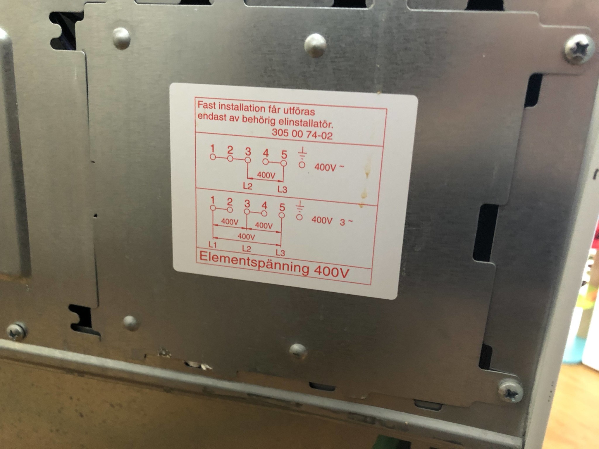

Nu kommer bild på kopplingsschema på gamla spisen:

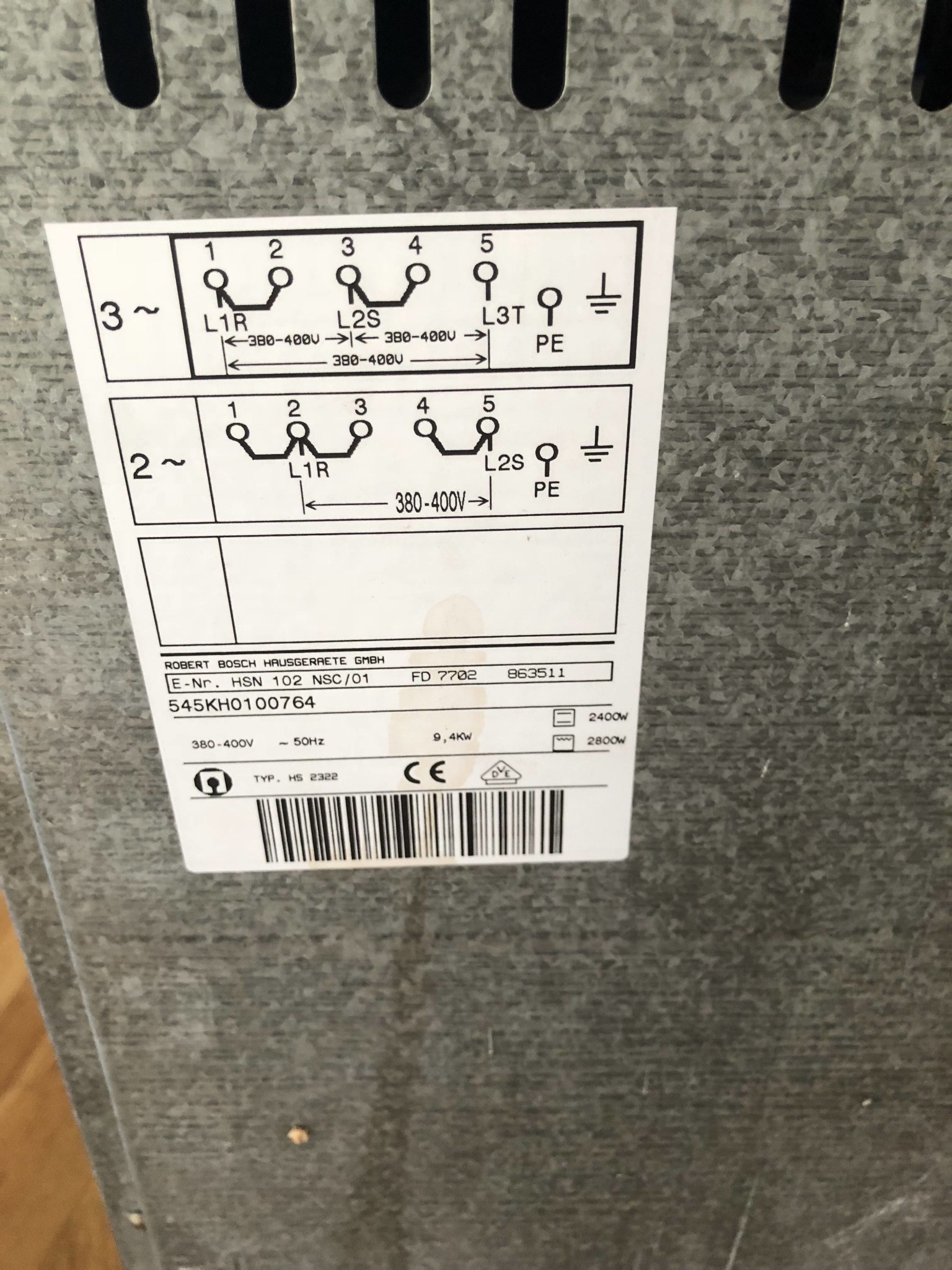

Nu kommer "nya":
Så vad tror ni? Jag tror att det funkar, men det baseras nästan enbart på magkänsla förstärkt av det Bo.Siltberg skrev om Nollan.

Inga problem, bara att plugga in. Nya spisen har elementspänning 400 V så den använder inte nollan.
Det kan för framtiden vara bra att konstatera med mätning att nollan finns i uttaget (extremt sannolikt) men om du inte är bekväm med mätningen ska du låta bli.
