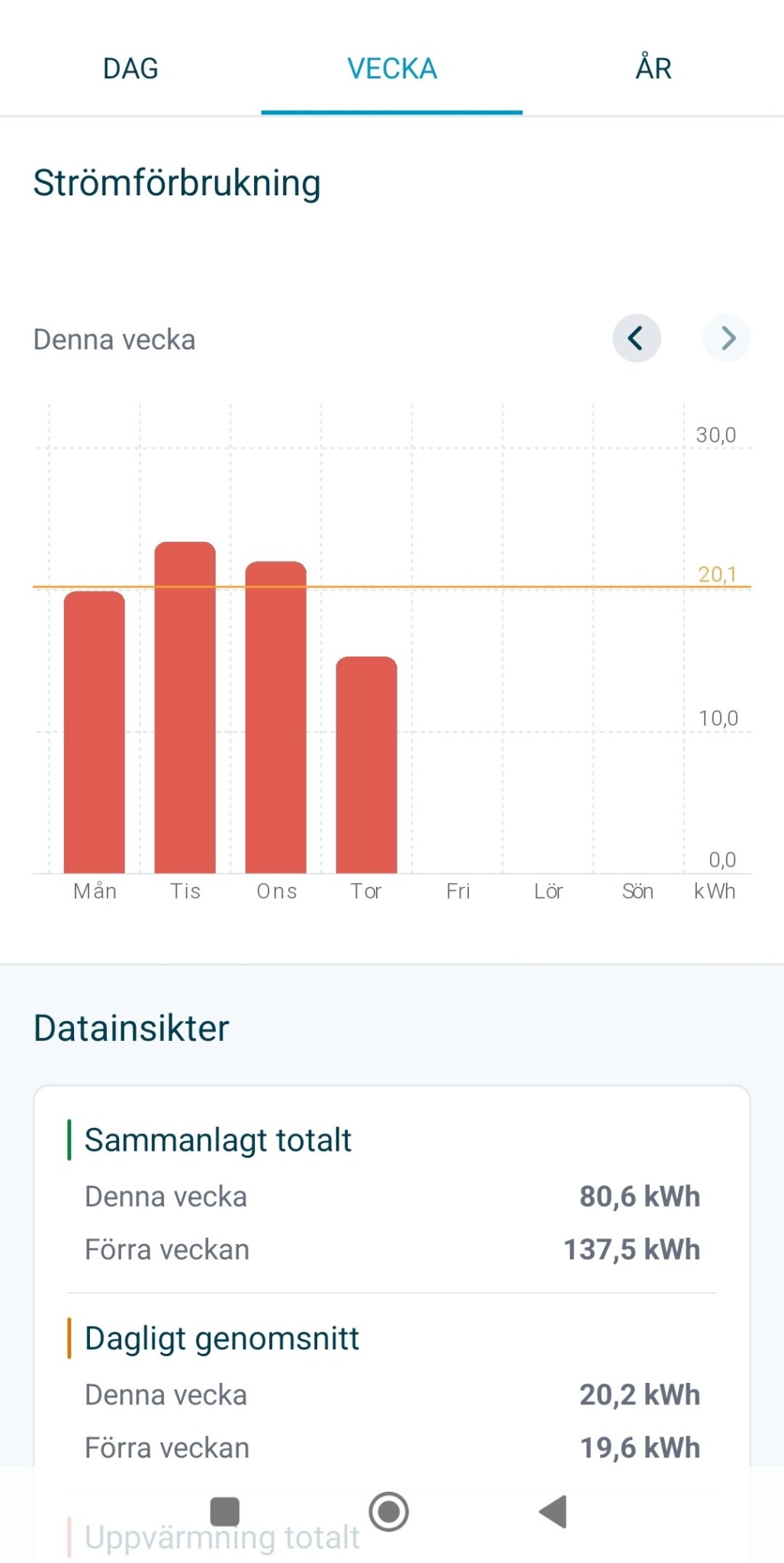

Hur upplever du den nu? Jag har en perfera xth30 och den avfrostas vart 20 minut i skåne just nu. Min netsu mitsubishi avfrostar knappt. Kommer inget vatten heller när daikin avfrostas.NyKarin skrev:
Jag har två daikin, en i huset och en i en bod. Den i huset avfrostar då och då, utomhus är den isfri. Den i boden har jag inte koll på om/när den avfrostar, utedelen är isig. Har precis testat att höja värmen något där för att se om det gör någon skillnad. (jag har tvättmaskin där, tidigare 13 grader, nu 15)
Men jo, jag är nöjd. Trots kallt ute har jag det varmt inne. Bor i Östergötland, - 10 ute, nedervåningen är +20. Förbrukning i veckan, båda pumparna.
Sovrummet en trappa upp håller någonstans mellan 16-18 grader, bättre än de 11 som var när jag flyttade in.
