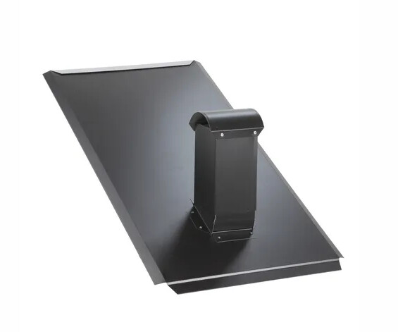

Hej, vi har nyligen köpt ett hus där taket har sinusprofil. Vi behöver montera en avloppsluftare då röret idag slutar just under takfoten och har börjat lämna en fuktros. Först tänkte vi ta hjälp av en firma, men efter att ha kontaktat upp mot tio olika takfirmor och snickare utan återkoppling så har vi förlikat oss med tanken på att behöva göra det själv.
Problemet är bara att alla tillbehör (och monteringsanvisningar) för avloppsluftare/stos som vi hittar att köpa är för platta plåttak eller tegelplattor. Är det någon som vet av någon återförsäljare som har det som behövs, men för sinustak?

Hör med en plåtslagare så gör de en.
Borde inte vara någon skillnad på sinusprofil, vanlig trapetsplåt eller andra profiler. Standardlösingen är att man (helst) gör genomföringen nära nocken och sätter en genomföring som sticks in under nockplåten
Svart takplåt med en genomföring monterad nära nocken för att passa under en nockplåt, standardlösning för olika takprofiler.
