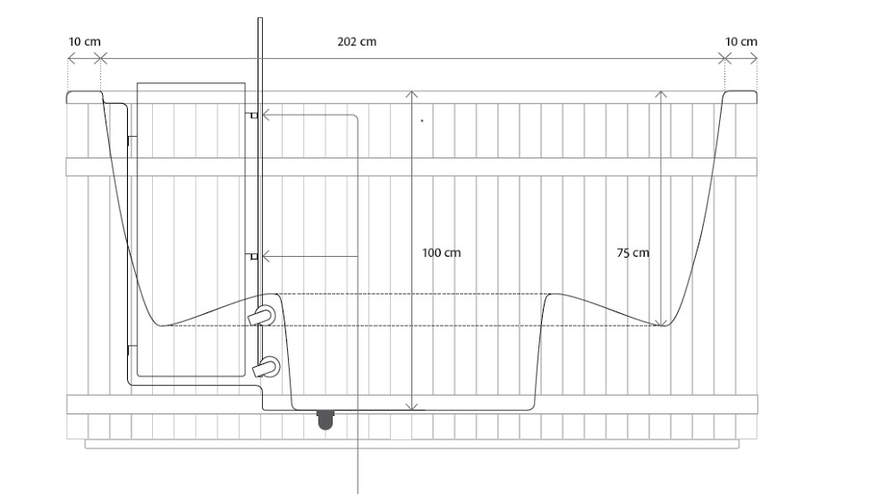

Gammalt kärt ämne om vilken badtunna man ska välja.
Vi tänkte en traditionell modell med intern kamin.
Jag hittar dock ganska lite info om Norrtunnan, så finns det någon som har erfarenhet??
Norrtunnan. Trädgård https://norrtunnan.se/
Diameter 222 cm; 1500 L
+ Glasfiber -finns i vit vilket är vårt val
+ Djupare (Sittdjup 75 cm (enligt ritning) total höjd 112. )
+ RostfrIa tunn band som förefaller göra brädorna demonterbara
"För transport och isolering kan badtunnan enkelt plockas
isär genom att lossa de sex bultarna på badets undersida
samt de skruvar som sitter runt badtunnan."
+ Lättare (torrvikt 150 kg) -enklare att flytta?
+ Något billigare (några 1000 kr beroende på tillbehör)
+ Lock i glasfiber
+ Fler färger (Brun, svart, grå. )
- Lättare - betyder det mindre glasfiber?
- Locket förefaller inta vara isolerat
- MIndre information/mindre beprövad produkt??
Skärgårdstunnan Panel 6-8 pers http://www.skargardstunnan.se/badtunna/panel/
Diameter 222 cm; 1800 L
+ Glasfiber 5 lager -finns i vit vilket är vårt val
+ Tyngre (Torrvikt 187 kg) -betyder det stabilare konstruktion?
+ Isolerat lock
+ Förfaller vara beprövad produkt
- Lägre (Sittdjup 63,5, karets kant 93 cm)
- Tyngre (Torrvikt 187 kg) svårare att flytta.
-Färre färger ( Brun)
- Locket gjort i marinvinyl. UV-härdighet? Tålighet?
- (?) Konstruktion Hur sitter brädorna fast? Kan man ta isär den? (jag kan inte hitta någon konstruktionsskiss)
- Något dyrare
- Färre kulörer
Norrtunnan är högre än Skärgårdstunnan (total höjd 100 jfr 84), nästan samma diameter (202 jfr 200 cm) men anger lägre volym 1500 L jfr 1800 L. Varför?? Mer lutande ryggstöd???
(Hur har man mätt volymerna??? Det är ju inte helt enkelt att beräkna)
Norrtunnan

Själva glasfibern väger nog ca 100kg i båda, finns nog ingen vits att lägga mer än vad som krävs där.
Jag köpte en insats i glasfiber från koriks firber, den väger ca 100 kg (knappt) och är ng stabil. Den har måttan 240*180...
Mejlade Norrtunnan.
Dom använder en teknik som de kallar glasfiber roving. Det blir 4-5 mm tjockt med glasfiber.
"Roving har fördelar för oss som kontinuerlig glasfiber vilket ökar styrkan och minskar risken för delaminering"
På bloggen beskriver dom att de sprutar glasfibern. Ska man tolka citatet ovan som kontinuerlig process inte kontinuerliga trådar?
Skärgårdstunnan beskriver 5 lager glasfiber det tolkar jag som matta. Det borde kunna bli tjockare än 4-5 mm.
Båda borde vara ok. Man ska ju inte gå på grund med, eller montera en utombordare på, den här.
Locket på skärgårdstunnan. Vad tror ni?
"Utvändigt klädd i marin vinyl" "Kraftig cellplastisolering med stålram"
Jag blir lite bekymrad av att använda vinyl som yta på ett lock som kostar sju tusen kr och som ungarna ska lyfta av!"
Norrtunnans lock är gjort av glasfiber med samma teknik som tunnan. Glasfiber är ju lätt att laga, måla om, etc...
