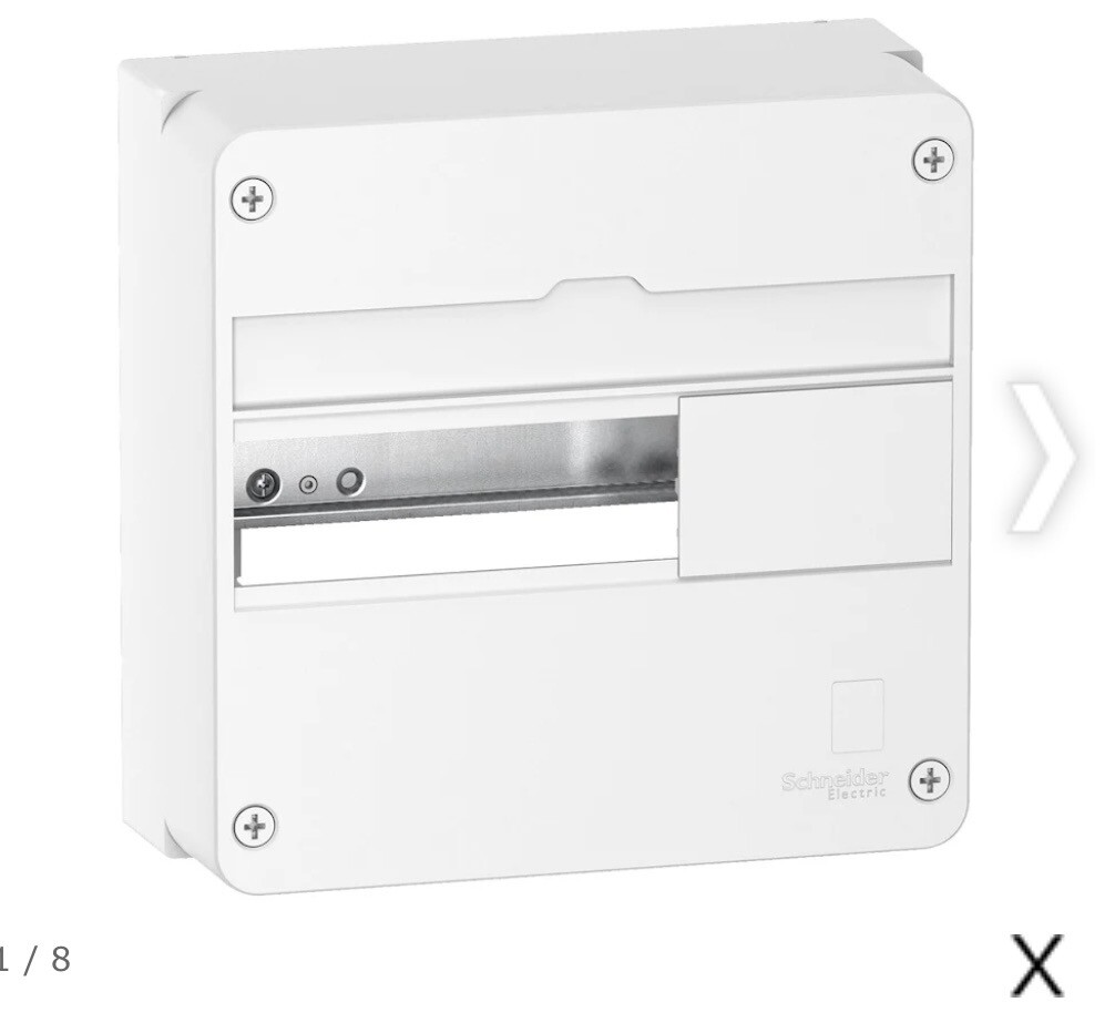

Undrar om man får sätta en normkapsling ip 30 i mätarskåpet. Det står att utan dörr så är det ip30 och med dörren så är det ip40. Eller ska man köpa en som är högre ipklassad? För kapslingen kommer behövas klippas för 2 kablar. Tacksam för svar!
  • Vit normkapsling från Schneider Electric, potentiellt för montering i mätarskåp. Den har förberett utrymme för att ansluta två kablar upptill.
Ett modernt mätarskåp håller typ IP24, dvs fingerskydd och regntät. IP2X är det minsta som krävs. Mer än så behöver då din kapsling inte ha.

Finns normkappslingar både för 1 eller 2 moduler och i både IP 2X , IP 6X.

Krångla inte till det håll dig med fördel till enklast tänkbara när det gäller IP. Och tänk som Bo skrev på hur du placerar det i skåpet.

Menar TS sätta det i skåpet är det inget som påverkar svaret tidigare för IP. Placeringen får oberoende skåptyp inte inkräkta på mätarutrymmet.
