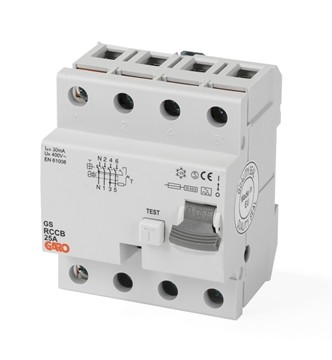

Finns märkningar på höljet.
N 2 4 6 på ovansidan.
Du valde fel bild ;)
Elbrytare med märkningar N 2 4 6 på ovansidan och knapp för test.
Jasså, gör det?

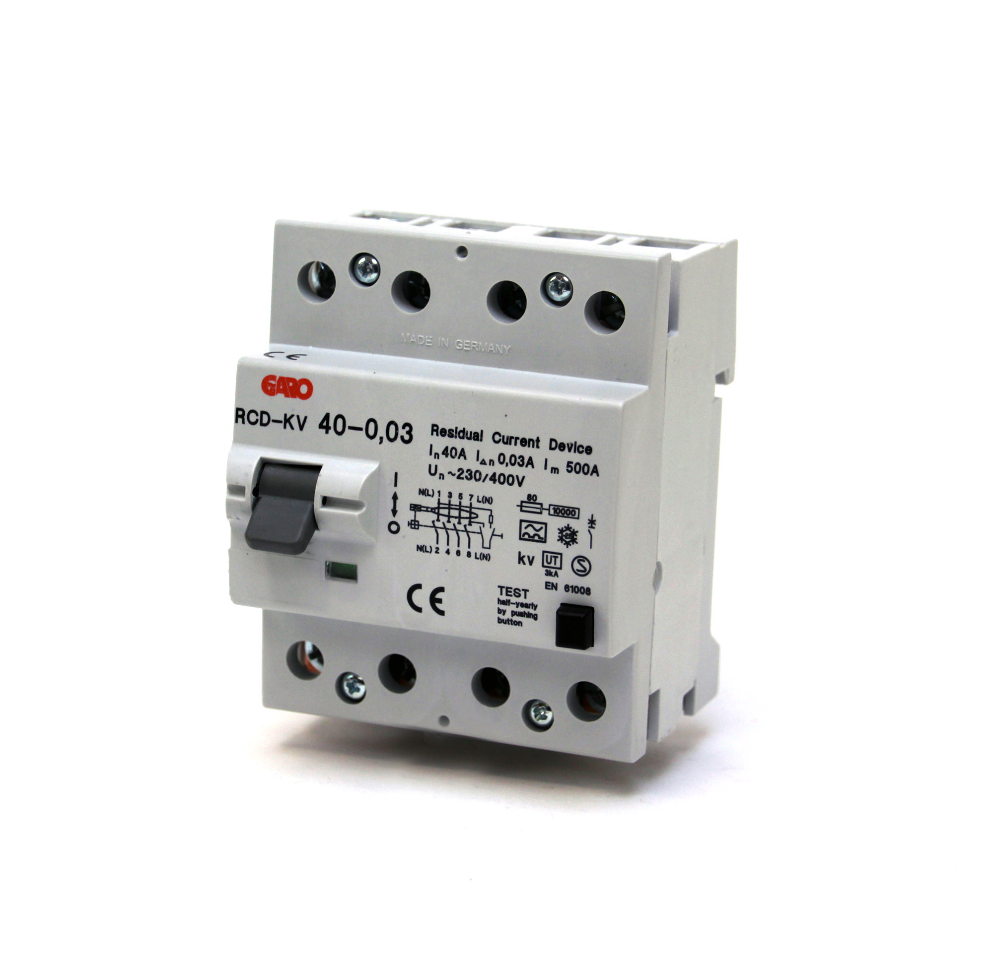

Jordfelsbrytare märkt med tekniska specifikationer på vit bakgrund.
R
R Robert-san01 skrev:
Jasså, gör det?
Du får väl titta på någon av de andra varianterna, tycker inte en märkström på 40A är relevant i ett hus.
Jasså, gör det?
Den du visar där är så förnämlig att man kan välja antingen vänster eller höger sida som N-pol.
Jambalaya och 3 till
Nej, neutralledaren ska anslutas till vänster på samtliga 4-poliga jordfelsbrytare från Garo.
tommib
Menar du att märkningen är fel på den på bilden?
40A är väl ganska normalt för en vanlig villacentral?
Jambalaya
Där har du fel!
Den visade modellen har flagga på dom yttre kontakterna och kan kopplas valfritt nolla till höger eller vänster!
Vilket märkningen visar [L] N. [N]L
Oldfart och 1 till
