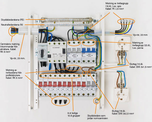

Säkringar fungerar lika bra åt båda hållen. I din central sitter fasskenan i överkant av säkringarna. I den andra bilden sitter fasskenorna i underkant. Det behöver inte vara fel i något av fallen. Jag menar att när du monterar fasskenor och kopplar in ledare så skall du inte koppla likadant som på bilden utan att tänka. Du skall förstå varför du sätter saker på den plats du sätter dem.

Men vad är det som bestämmer vart ledarna från jordfelsbrytaren hamnar på dom nedre säkringarna/med fasskenna 4 5 6 kommer dom ju in på varför just där ?

Och vist är det 3 faser från jordfelsbrytaren ? L1 L2 L3 som är faser men hur går det med fasskenan kopplas inte dom samman då alla 3 ? Borde ju bli kortslutning ?
P
Det är tre skenor bakom pladtskyddet. Var tredje dvärgbrytare har samma fas. Men du bör nog ta hjälp av en riktig elektriker...

Och som svar på din fråga så blir det inte kortis då skenan innehåller 3 st skenor som fördelar L1 L2 och L3 på dvs först L1 och sen L2 Och sen L3 och därefter börjar det om igen på L1
Det kan vara tre skenor, men det kan vara en också. Med den här anläggningen skulle jag inte anta något alls utan titta efter och mäta.
Det är bla dessa frågor du själv ska fundera på. Sedan kan vi andra ge hintar & kommentarer.
Gällande frågan om en trefasskena kortsluter eller inte kan då få svar på genom att tex titta på en trefasskena eller genom att besöka olika tillverkarsidor/försäljningssidor å titta på olika bilder.
På den sida där du antagligen hittade bilden på normcentralen (inlägg 3) finns även en bild på hur en trefasskena ser ut,
https://www.kjell.com/se/fraga-kjell/hur-funkar-det/elelektronik/starkstrom/normcentralen
Sedan finns det två varianter av trefasskena, en som passar JFBer med nollan till vänster och en som passar JFBer med nollan till höger.
Sedan finns det enfasskenor också, tror att det även finns tvåfasskenor.
