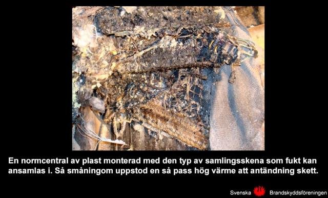

en brunnen normcentral ser ut så här..

Angående texten under bilden:
"Med den typ av samlingsskena som fukt kan samlas i.."
Vad avser de för skena?
Den omtalade "pissrännan", strömskenan som sitter på undersidan av säkringarna, och om det bildas kondens i centralen samlas det i skenan och risk för överslag mellan faserna uppstår, och är skenan dessutom felaktigt kapad så att de finns kvar spån i ändarna ökar risken för överslag markant.
