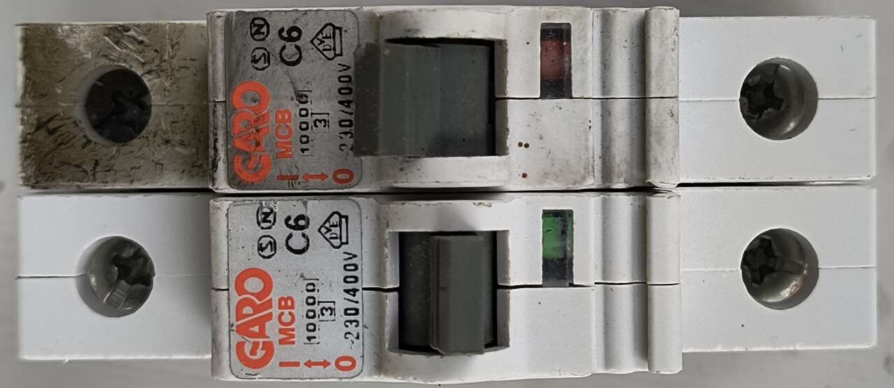

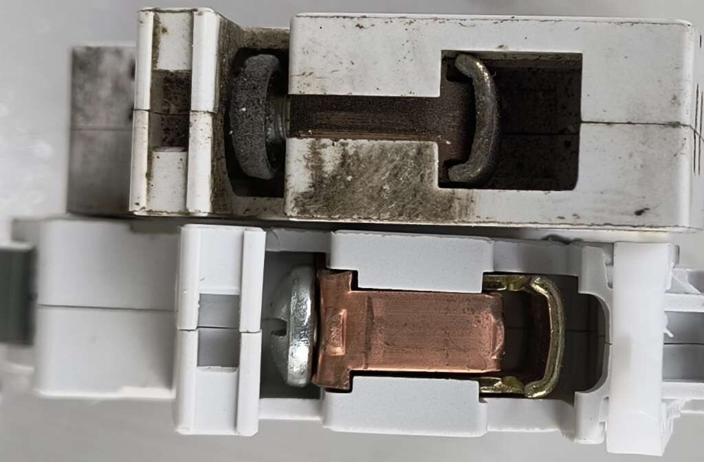

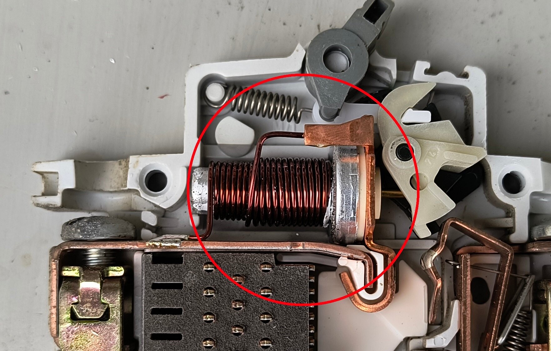

Nu har jag öppnat en GARO MCB.
En C6, kanske typ 20 år gammal.
Båda har suttit i motorvärmarstolpar, den ena är "bara" väldigt smutsig, det är inte sot från någon elbrand eller gnistbildning i den eller nåt sånt.
Jag har aldrig gillat dessa av lite olika anledningar (dagens är vettigare), en av anledningarna är att det finns såpass mycket strömförande koppar som går att beröra utan allt för stort besvär.
Panor82 och 1 till

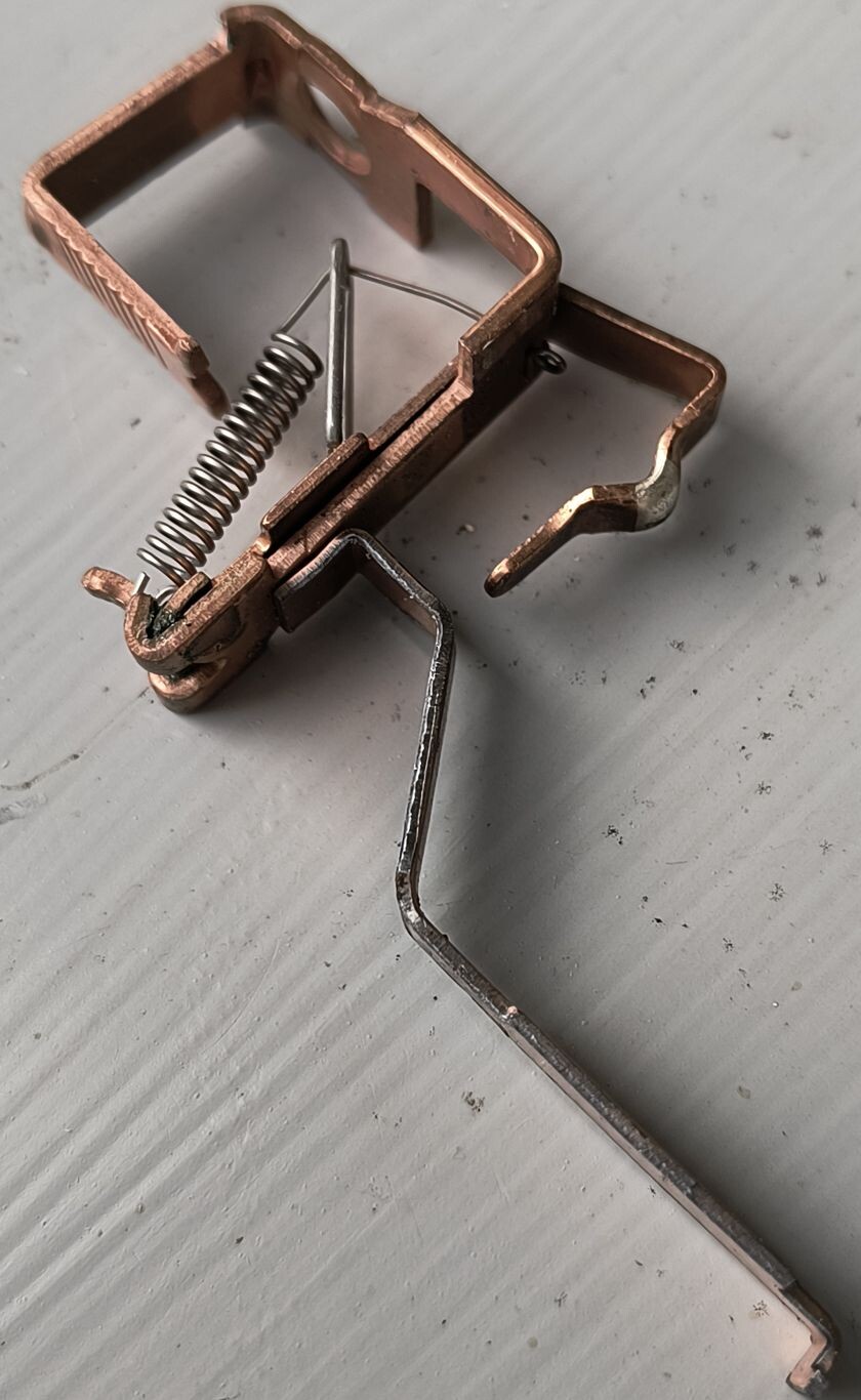

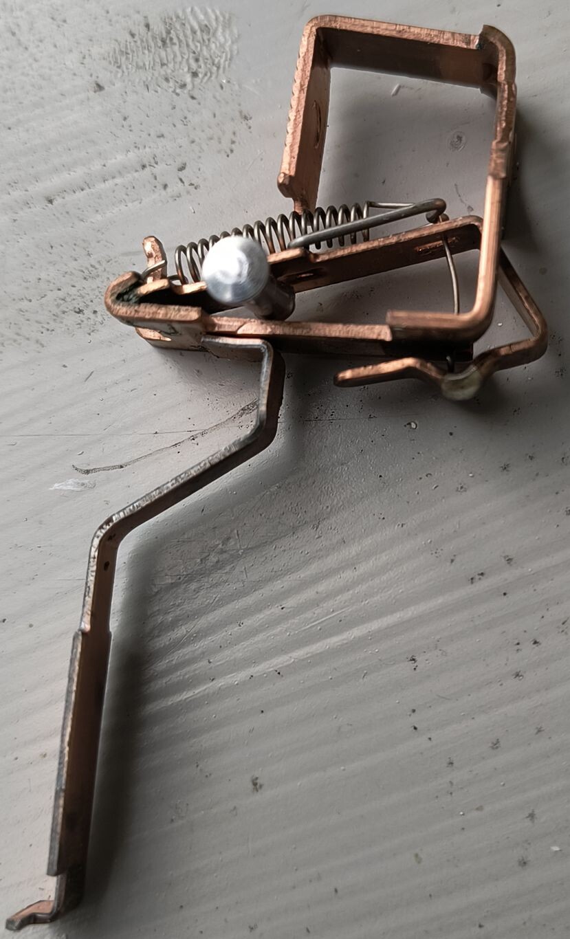

Mikael_L

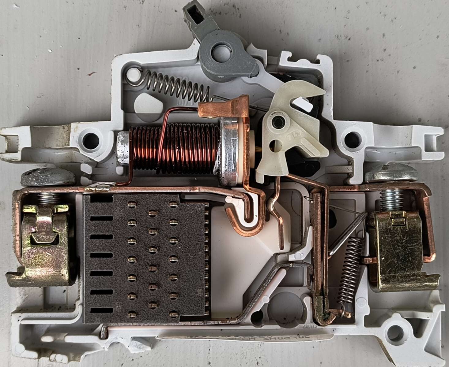

Det som förvånar mig är att jag inte hittar någon bimetallutlösare, eller inte förstår var den är.
Bifogar 2 bilder, en med kontakten sluten, en med kontakten bruten.
Fortfarande ett mysterium för mig.
Om jag kikar noga på delarna som är där bimetallutlösren brukar vara så kan jag inte göra annan bedömning än att de är bara ren koppar.
Dessutom finns det inget sätt som detta kan påverka mekanismen, bara tvärtom, mekanismen kan sära på kontakten och bryta.
Den silverfärgade runda knappen är bara en del av sprinten som höll ihop dvärgen, som jag satt dit för att hålla isär de fjäderbelastade delarna för fotots skull.
Det skulle vara ganska anmärkningsvärt om en MCB av fabrikat GARO saknar överlastskydd och har endast kortslutningsskydd

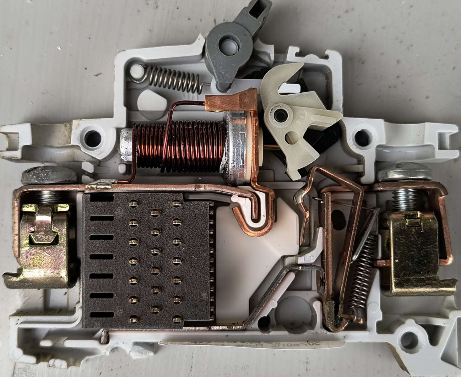

Mikael_L
Då det inte finns något i mekanismen som kan påverkas av den delen som jag tagit bort för fotot, detta för att det är ingen kontakt mellan delarna, så tänker jag om.
Då det bara finns ett enda ställe till i strömkretsen där man skulle kunna detektera överlast, t.ex. genom att något blir varmt, så tror jag att delen med elektromagneten, i röda ringen, även innehåller något som trippar för överlast.
Kanske ett vax eller liknande som expanderar av värme ... inne i magneten, som därmed trycker på samma pinne som sticker iväg utav kortslutningsström.
edit: glömde bilden
