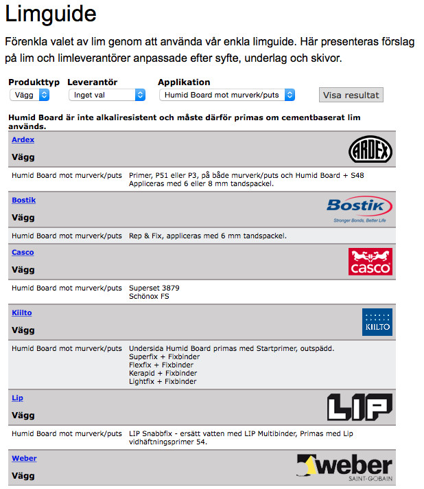

Mailade Norgips igen och fick beskrivet vad man skulle välja i limguiden (man skulle inte välja leverantör i listan).
Resultatet blev då följande:
Då är frågan hur tjockt man kan lägga på (väggarna är rätt så ojämna)
