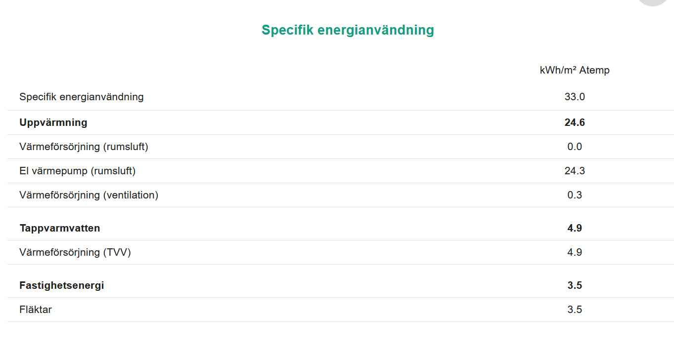

fribygg
Så här blir huset placerat i stockholm. I beräkningen har jag utgått ifrån att hälften av varmvattnet produceras i kaminen. Dock sker hela uppvärmning av LLVP personvärme och återvinning. Fönster med U-värde 0.7. 200 mm pir i tak väggar och golv.
Tabell över specifik energianvändning för uppvärmning och varmvatten i kWh/m² Atemp.
