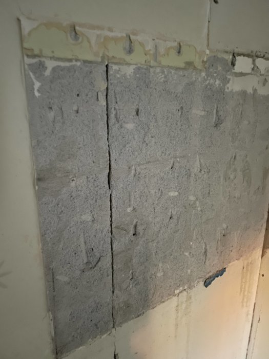

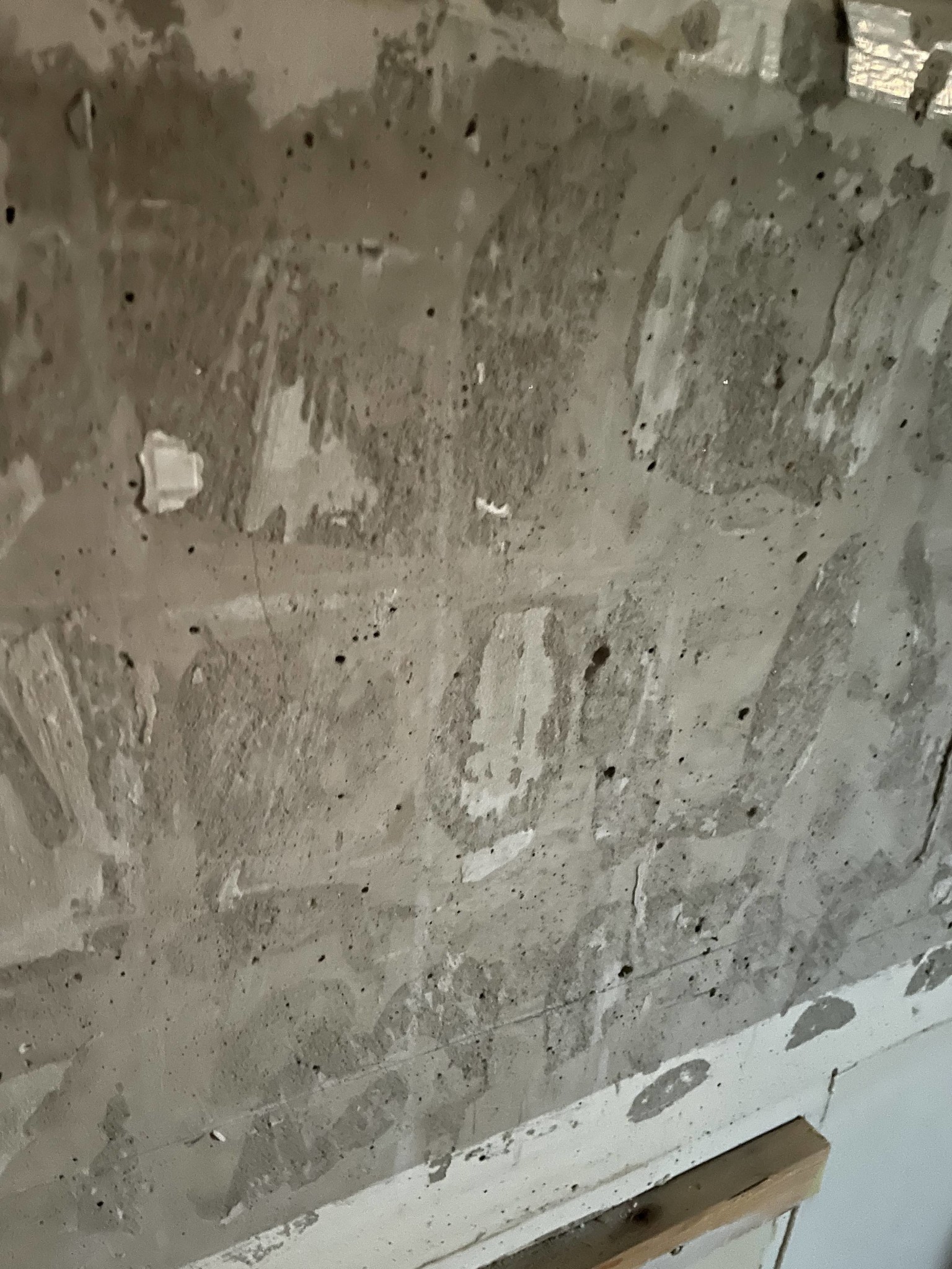

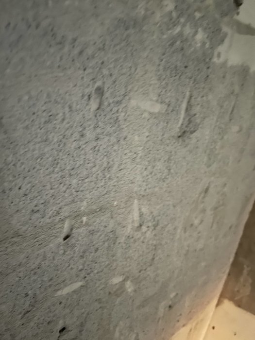

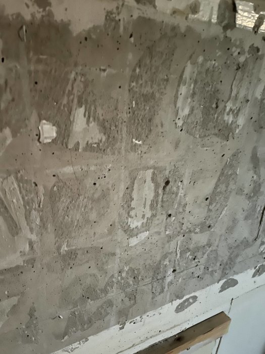

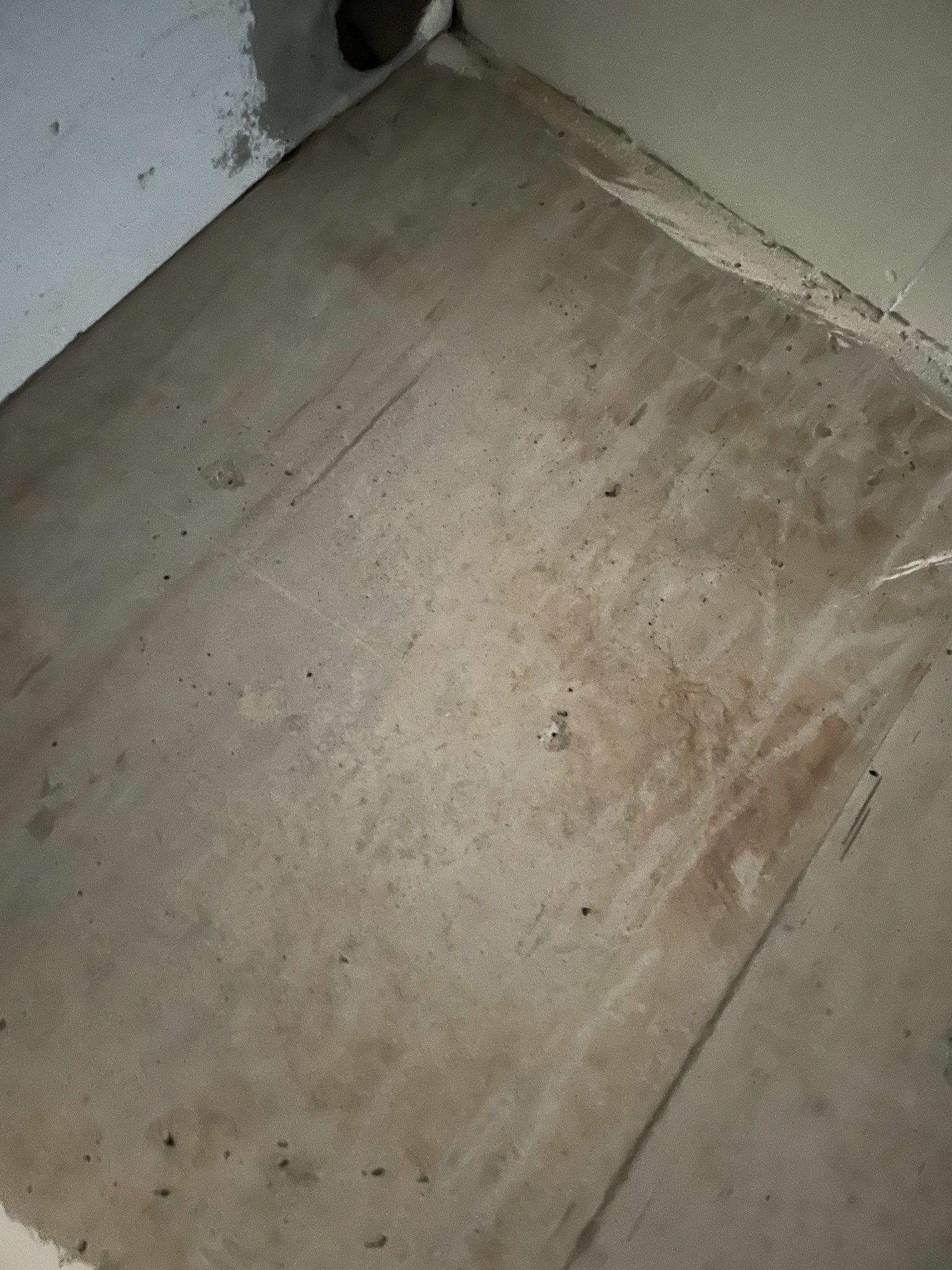

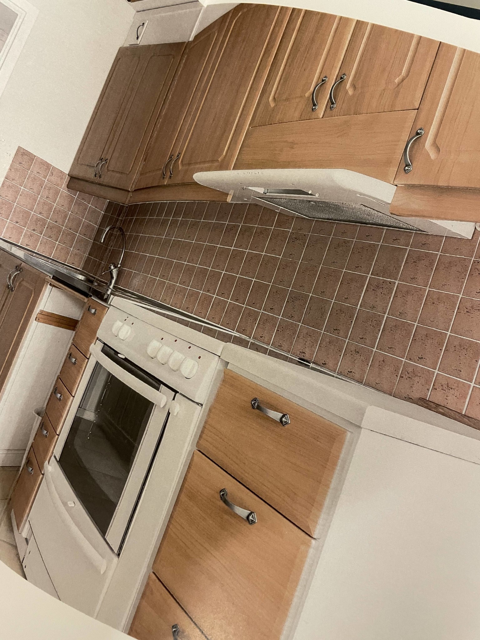

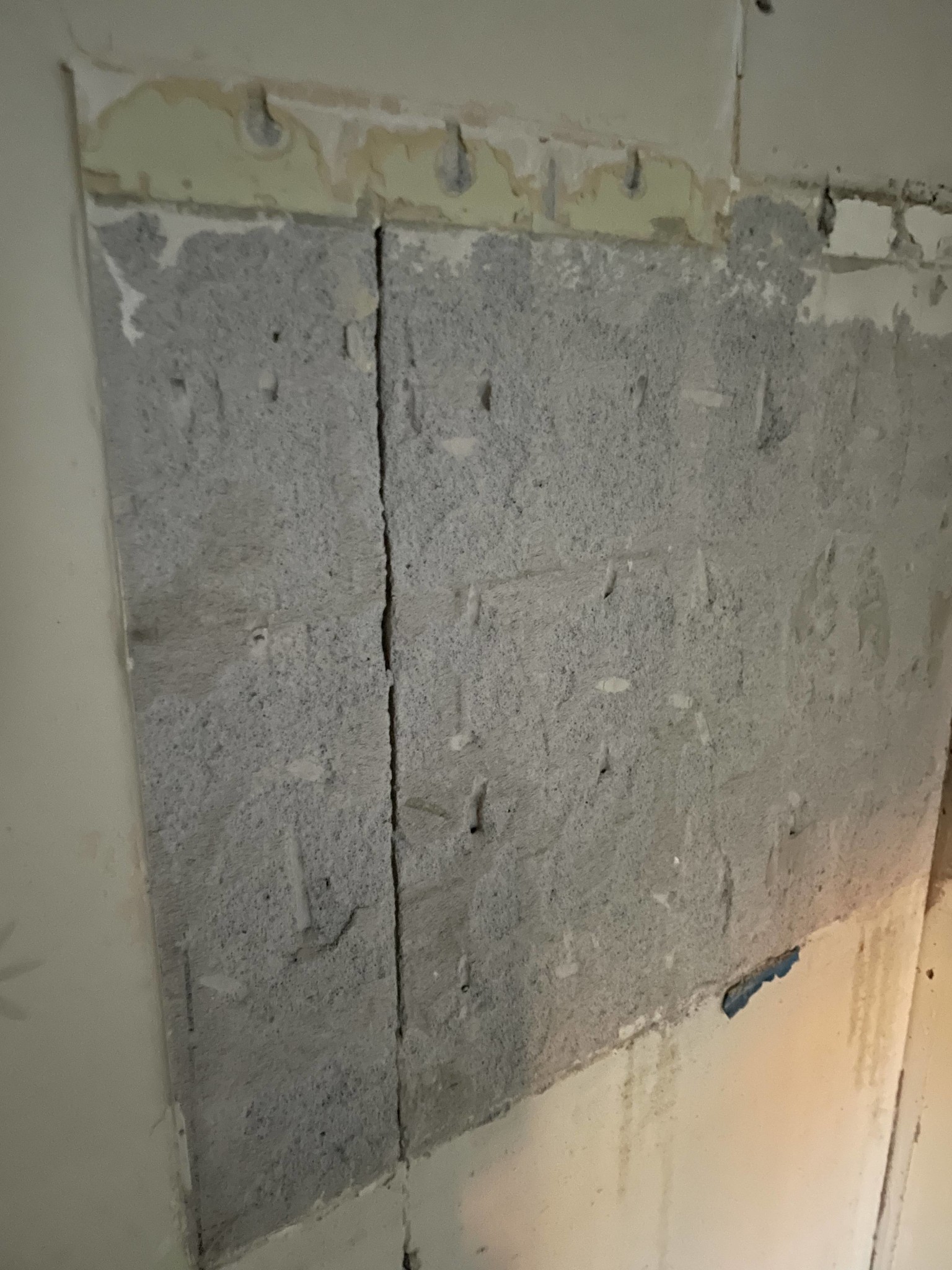

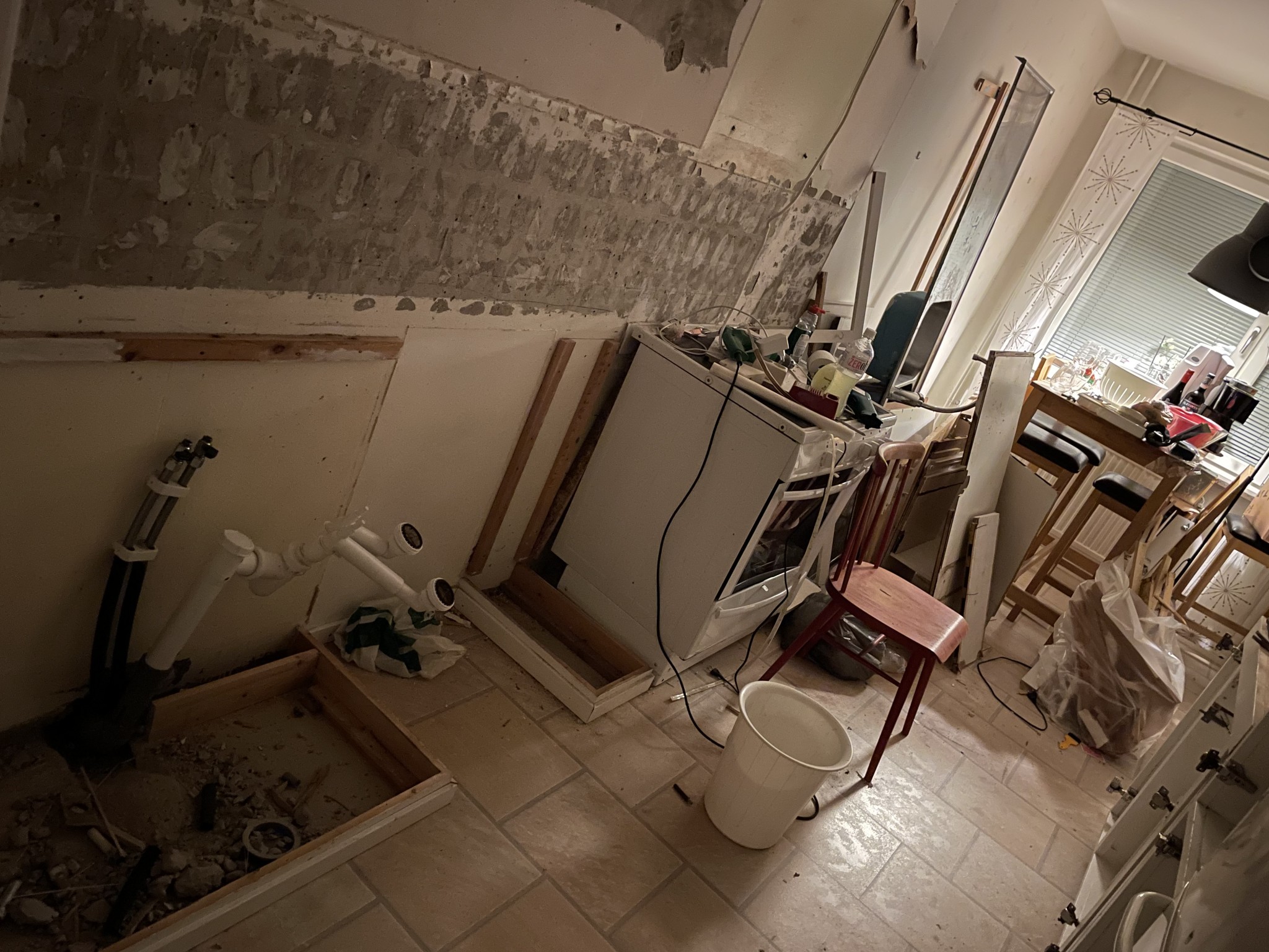

rev köket igår, så har dragit ner alla hyllor och kaklet. Har ju dammat lite av kaklet, slog till dom med en skruvmejsel så lossnade dom. Tänkte spontant att köket inte var från 1966 då huset byggdes så har väl inte tänkt alls på asbest eller nåt sånt när jag ”bara” rev hyllorna och lite kakel.

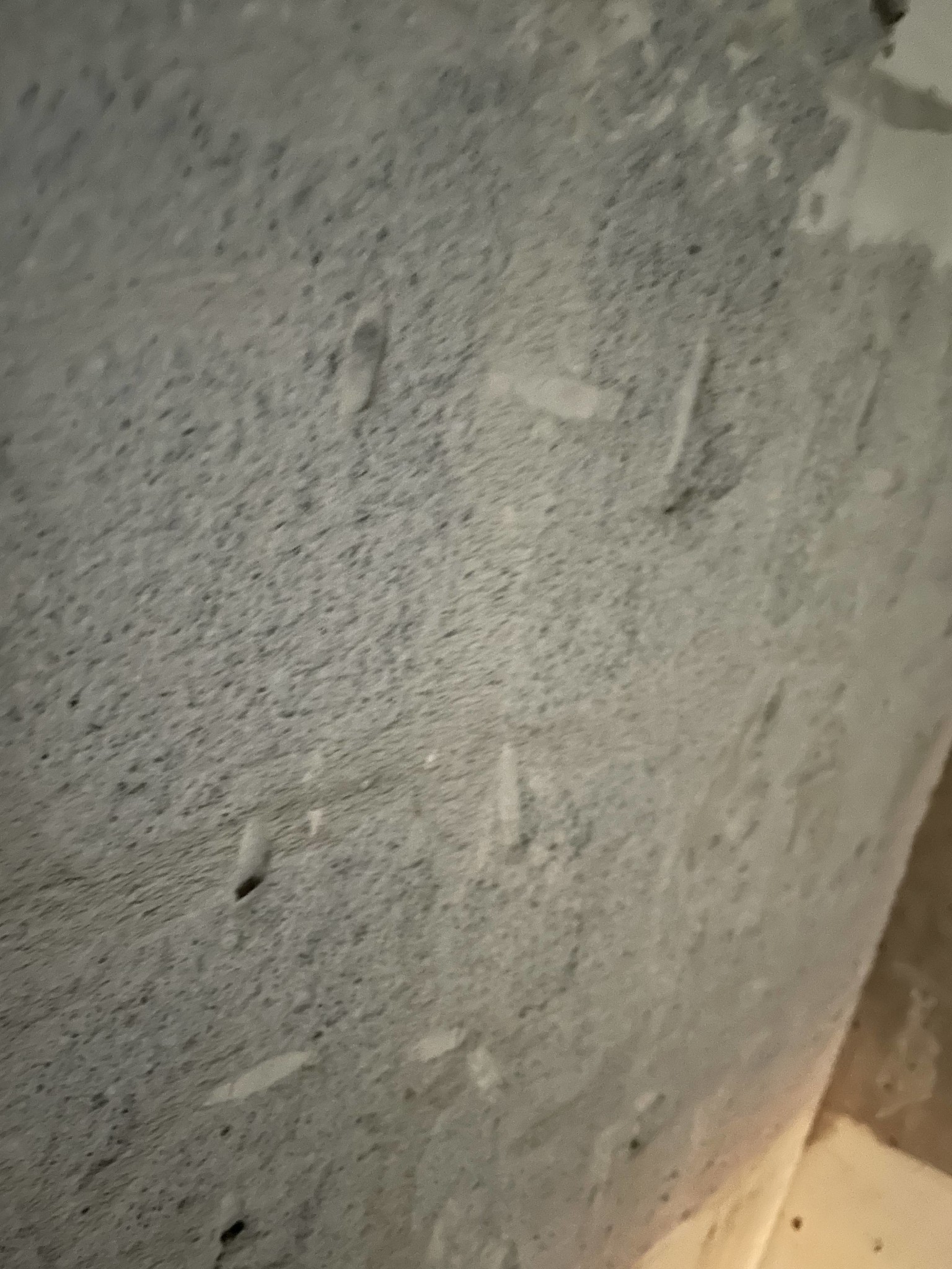

Fick en kommentar idag om att det ser konstigt ut på väggen; men jag vet inte alls. Hårt material, framförallt spackel ser det ut som. Bifogar en drös bilder om någon är påläst och kan hjälpa mig. Är alltså bara kaklet jag knackat bort
måste jag sanera lägenheten nu?
  • Kök före renovering med bruna kakelplattor och träskåp samt inbyggnadsugn och diskho.
  • Vägg med borttaget kakel och synligt spackel samt limrester i ett renoveringsprojekt.
  • Närbild på en vägg där kakel har tagits bort, visande hårt material som eventuellt är spackel.
  • Vägg med avlägsnat kakel och exponerat spackel i ett renoveringsprojekt.
  • Nedrivet köksvägg med rester av kakel och synligt spackel, ställer frågor om asbest.
  • Kök under renovering med borttaget kakel och hyllor, spackel på vägg, och rörledningar synliga.

Man kan inte se om det är asbest på bilder utan man behöver skicka in prov för analys för att veta säkert. Det är förstås möjligt att det har funnits kvar asbesthaltigt fix bakom kaklet.
Ironside
Testade du något? Vad fick du för svar?
