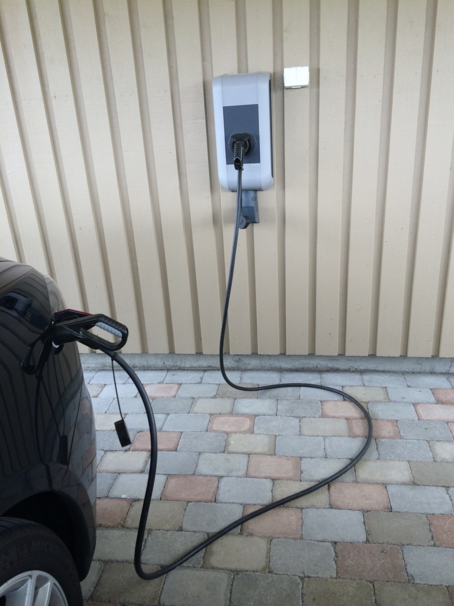

Jag har kört en Tesla Model S 85 i ett år nu. Jag installerade en laddare från Keba som klarar 3 x 32 A, huset har 25 A säkring och bilen är inställd på att ladda med 3 x 20 A och att starta laddningen kl 02:00 på natten. Det har funkat bra, 3 x 5 A räcker för resten av huset.
Jag har också en effektvakt som kopplar bort laddaren om den totala belastningen skulle bli för stor, den har bara löst ut en gång när jag försökte ladda bilen på kvällen och hade bubbelbadet igång samtidigt. Men då funkade det som det skulle, bilens laddning kopplades bort tillfälligt tills belastningen hade gått ner och då fortsatte den ladda.
Teslas egna laddkabel för vanliga eluttag laddar förresten bara med 13 A även om den sitter i ett uttag för 16 A.
Jag kan rekommendera Kebas laddare för den som gillar hemautomatisering, den kan kommunicera över IP och har ett API för både styrning och laddning. Samt inbyggd elmätare.
