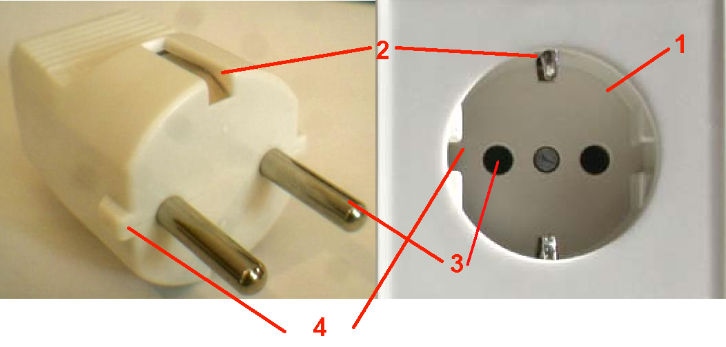

Vi hämtade ut vår BMW i3 rex för tre veckor sen och laddar med vanligt schuko-uttag (16A enfas), är den helt tom laddar den fullt på ca 10 timmar, än så länge har jag tyckt att det räcker utmärkt, man laddar ju ändå på natten. Lådan som sitter på laddsladden håller koll på att jord finns och ev. värmeutveckling i stickproppen och minskar laddströmmen vid behov, men problem kan uppstå efter en tid (några år) sägs det av slitaget från daglig instoppning och urdragning av stickproppen eftersom schuko inte är byggda för det.

Ursäkta min okunnighet men hur ser ett vanligt schuko-uttag (16A enfas) ut? Är det ett helt vanligt vägguttag eller ett rött 3-fas uttag som har 5 hål?
