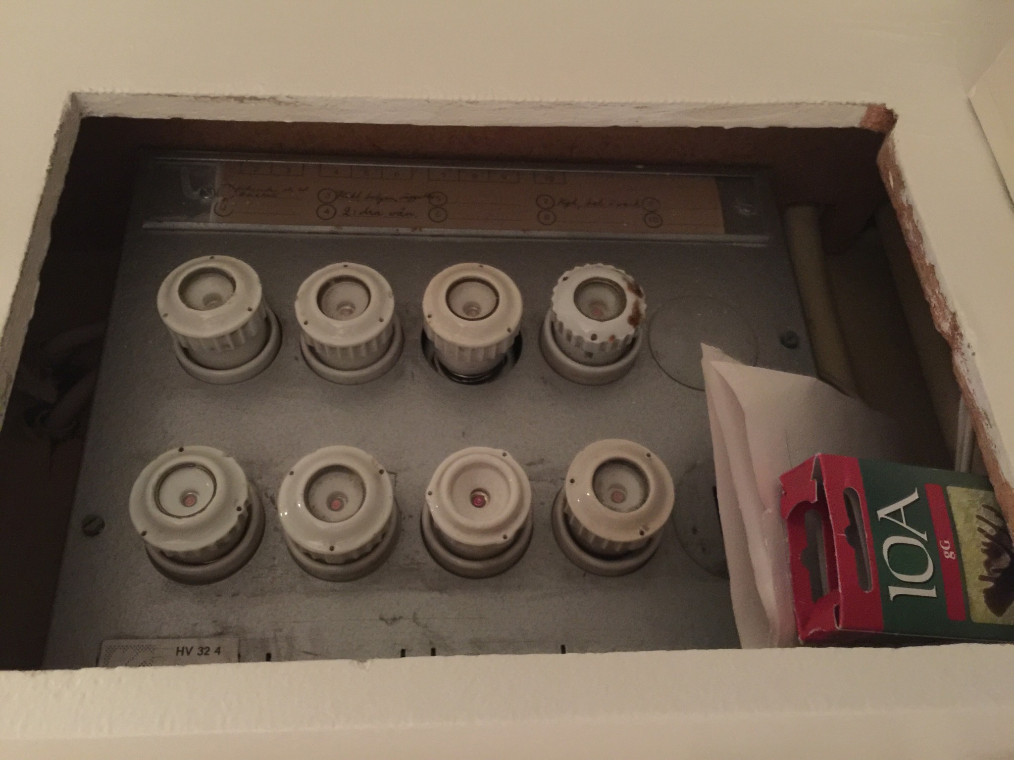

Ni skall ha 3 lika säkringar och de räknas inte ihop!
20 Amp är Blå
25 Amp är gula
Ni har inte något annat skåp med tre huvudsäkringar?
Vi har ett annat skåp också, men där tror jag inte det finns några huvudsäkringar.
Nej det är en vanlig central med 10 Amp säkringar!
Du borde skruva ut någon av de tre säkringarna på första bilden, eller i alla fall titta noga på färgpunkten bakom det runda glaset om den är blå eller grön! Kanske bilden som gör att de ser gröna ut.
De är blåa, inte gröna. Betyder det att vi har 20 amp?

Ni har 20 Amp!

Har du 20A är frågan om du kan få 16A till en wallbox, tror spontant inte det. Men säg att du kan ligga på 12A så tar det en 8h. 8A som du garanterat borde kunna köra så 10-12h. Mellan tummen och pekfingret :)

Har du 20A matning så är det nog ingen bra idé att mata elbilsladdning med 16A. Sprider du lasten väl kan det ju fungera med enfas 16A men startar du annars dammsugaren eller vattenkokaren samtidigt som det laddar för fullt ryker nog en huvudsäkring...
