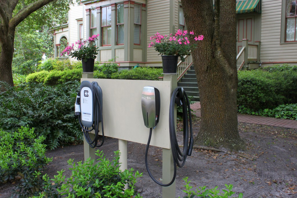

Vi som inte har en carport eller garage, måste vi ha den på husväggen? Måste man ha en charger, räcker det inte med ett vanligt uttag som vi hade tänkt: Tycker inte det ser så snyggt ut att ha den där i blickfånget mot gatan.
Man behöver inte någon charger. De allra flesta använder en vanlig laddbox med vanlig 230V sladd. En charger går på 400V (=trefas).
