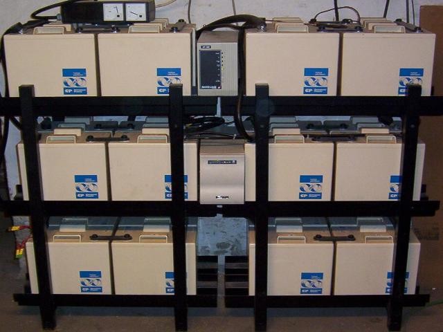

Själv har jag 1 ups som håller liv i telefoner, bredband och 1 dator i runt 12 timmar.
I källaren har jag en störrre ups som håller liv i ved pannan med tillhörande pumpar och rökgas fläkt men den kan även driva annat med om man så önskar.
Kniper det har jag ett litet elverk med.

Dom där små inbyggda batterierna i upserna brukar inte räcka till mycket mer än att göra en säker ner stängning.
min lilla ups har jag ytte batteri på 240 Ah och dom räcker ganska många timmar.
Här där jag bor har vi relativt ofta ström avbrott som iof inte brukar vara så långa.
