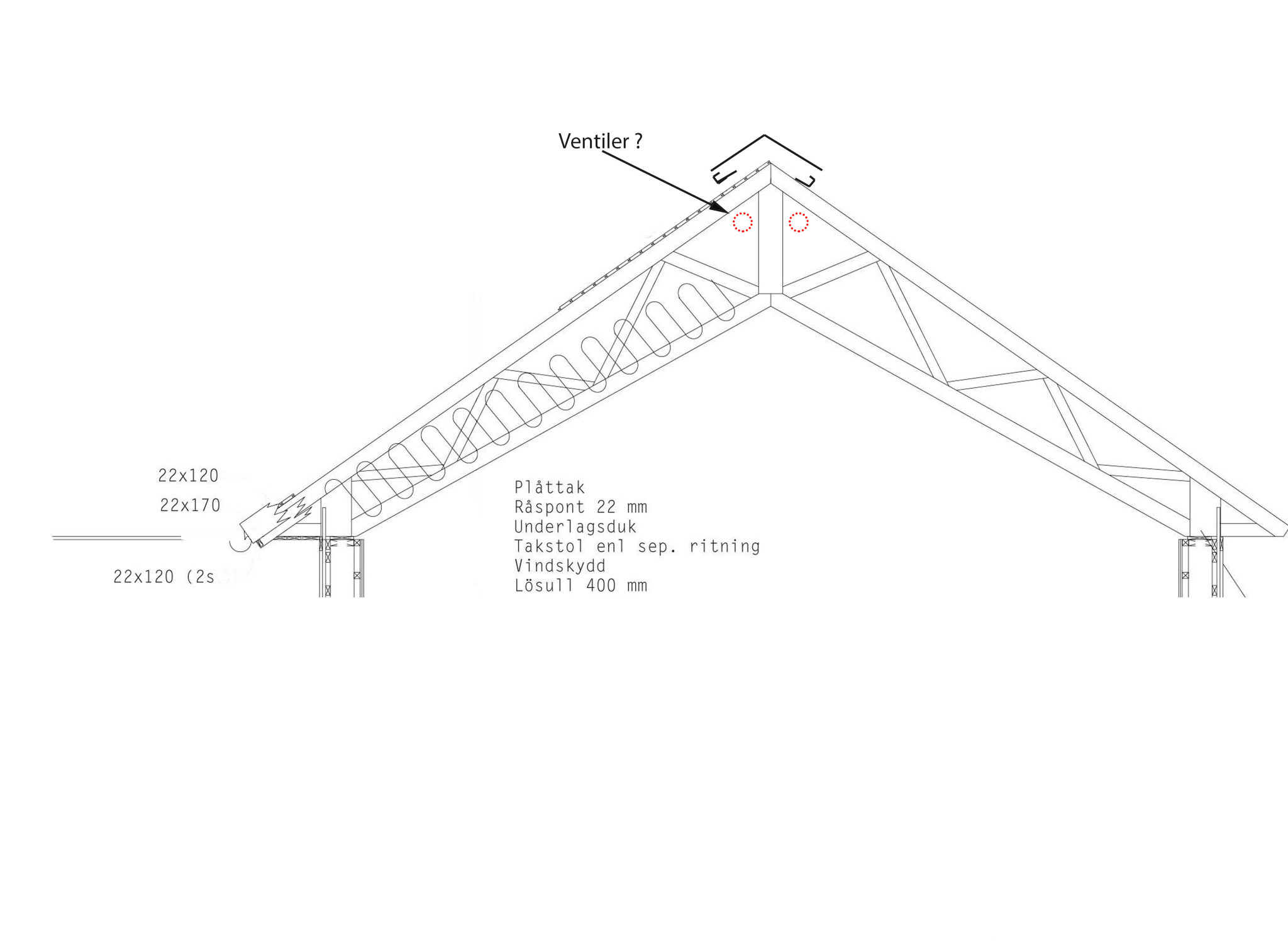

Hej , har sökt och läst några trådor om detta, men de var äldre.
Kommer ha öppet upp till nock hela husets längd.ca 8m. Det kommer ligga typ falsat tak på. fick med nockstör och nocksplåt. Det blir ventilerade simslådor - Luftspatltskivor upp mot råstponten, ca 400mm isolering och plast.
Frågan är ska/bör jag ha ventilation uppe vid nocken ? Takstolskonstruktionen lämnar ju till synes ganska stort utrymma ovanför isloeringen i den övre delen av taket ?
Tänkte först lämna en glipa i råsponten, täcka med insektsnät och sen bara montera nockstöden och nockplåten. ev. utelämna ett nockstöd på varje sida bara om de verkar bli väldigt täta mot takplåten.
Men hade varit enklare att sätta in en liten ventil på var sida om den där mittstolpen i takstolen, men då sitter ju ventiatlitone under luftspaltskivorna ?
eller s.k mögelstoppers under nockplåten ?
  • Sektionsskiss av takstol för hus med angivna material och isolering, fråga om ventilation vid nocken.
