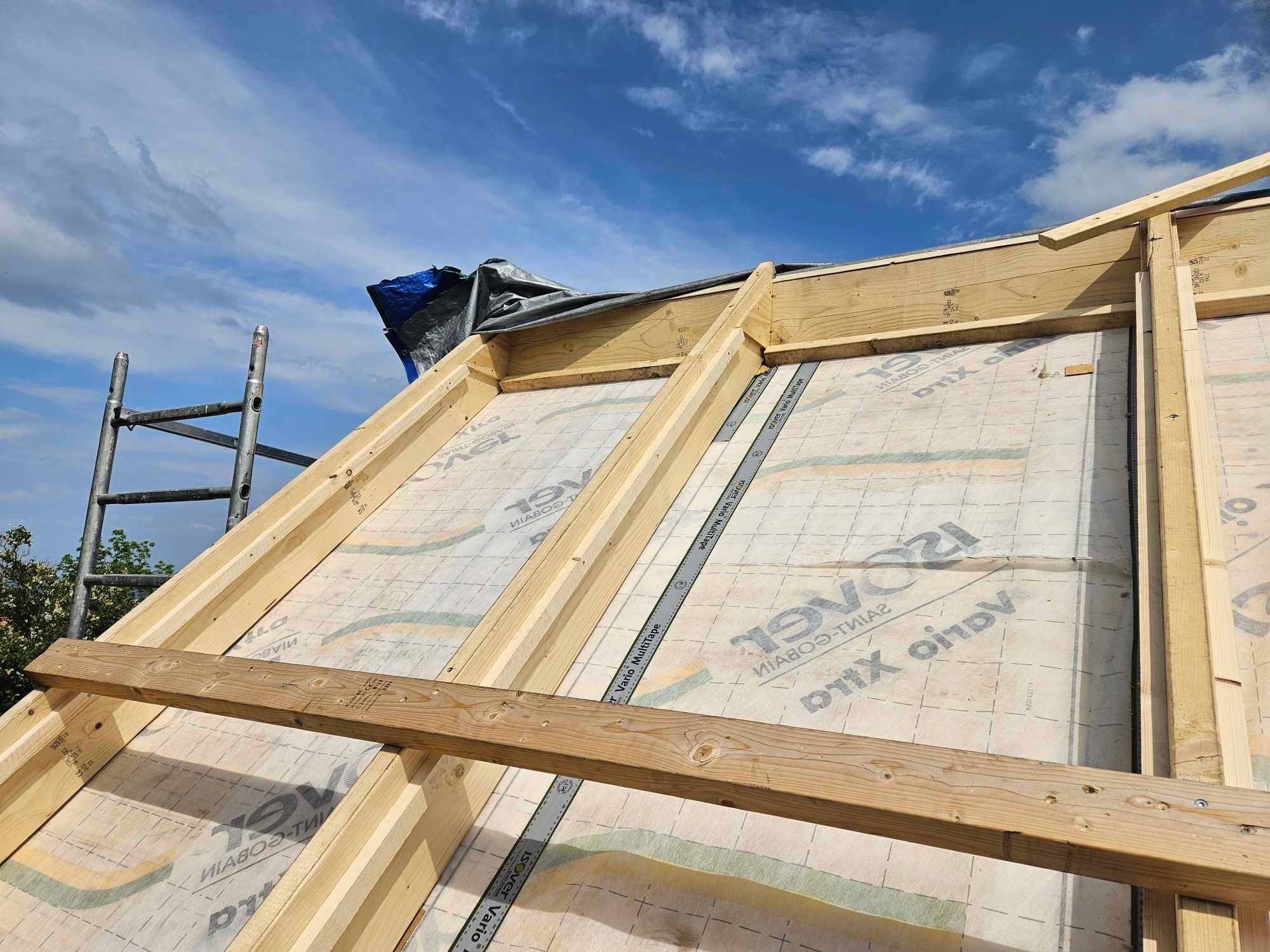

Jag har en stuga som renoverats rätt ordentligt under förra året. Den var tidigare oisolerad. Nu är det ett parallelltak med luftspalt och takfotsventilation. Vi la ett Mataki Shingeltak, men monterade inte ventilation i nocken. Nu har jag funderat på hur stor den missen är, och har nog kommit fram till att det ska åtgärdas. Dvs. montera dit Matakis nockventilation i efterhand.
Verkar det vettigt?
Det sitter en ångspärr i taket, men det hamnar kanske fukt på undersidan av råsponten ändå.
Jag är ganska övertygad om att det är en bra idé, men söker gärna inspel!
Bifogar några bilder på hur det ser ut, och en skiss på konstruktionen i genomskärning.

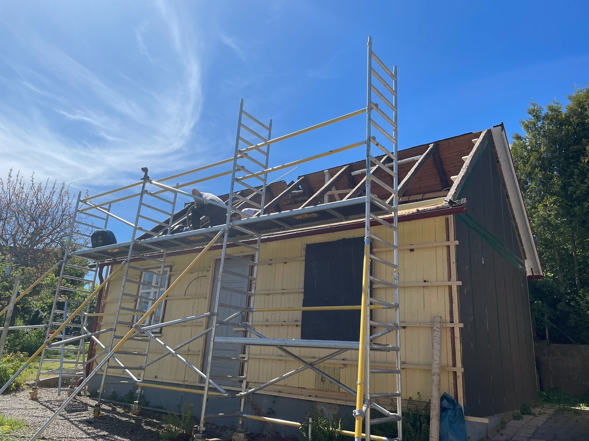

Efter att den gamla råsponten tagits bort.
Gult hus under renovering, byggställning monterad längs väggen, takarbeten pågår under klarblå himmel.

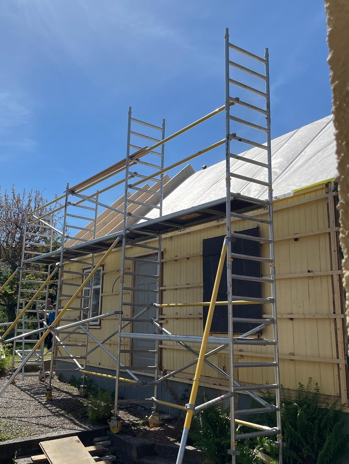

Här har vi monterat pärlspont och ångspärr utanpå.
Byggställning vid stuga under renovering, med takarbete pågår. Panel och ångspärr synliga, blå himmel i bakgrunden.
Ångspärren syns, och facken för isolering.

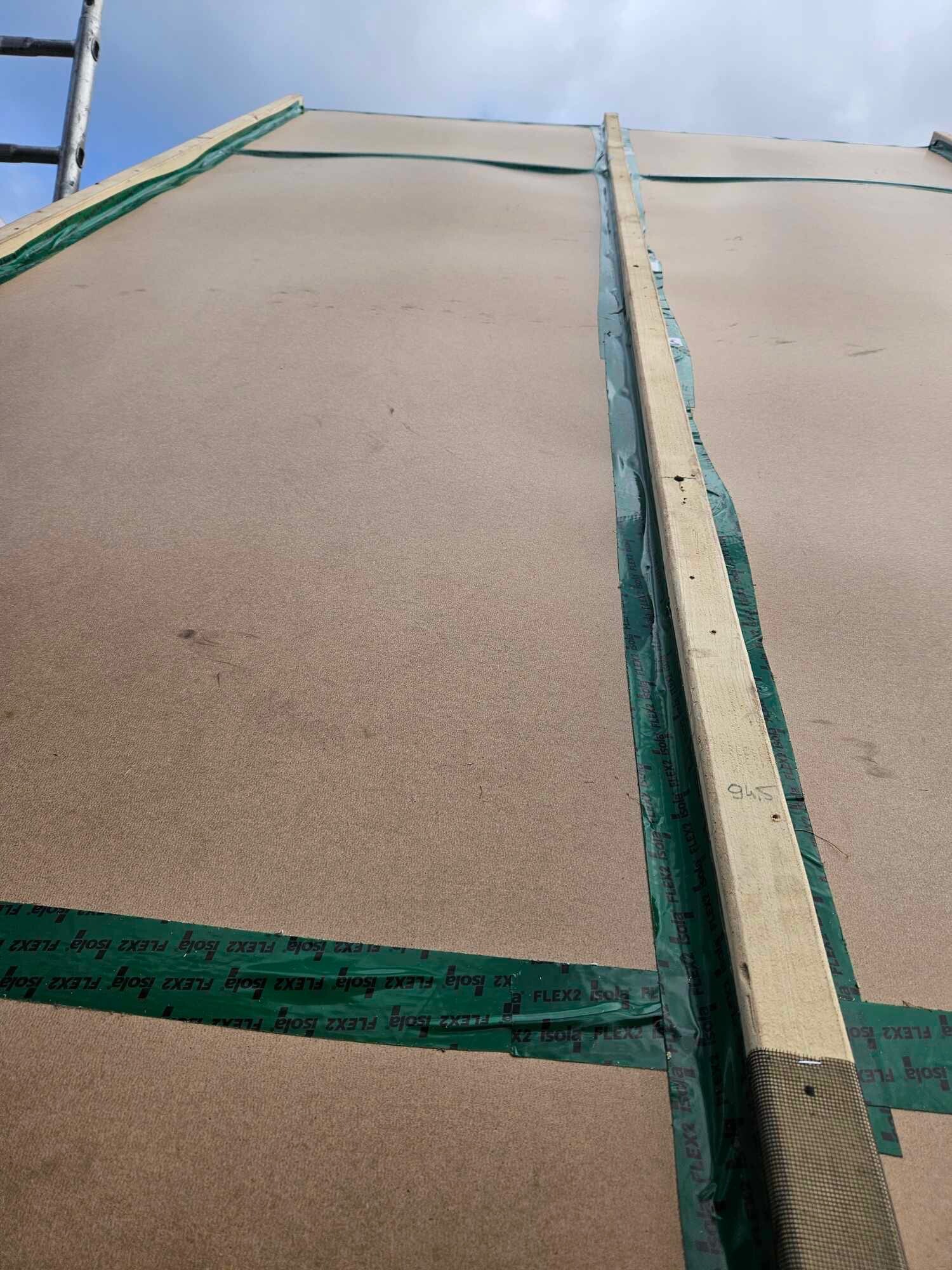

Mellanrummet som blir luftspalt.
Tak under renovering med ångspärr och isoleringsfack synliga. Nyinstallerade ångspärren ansluts med grönt tätningsband.

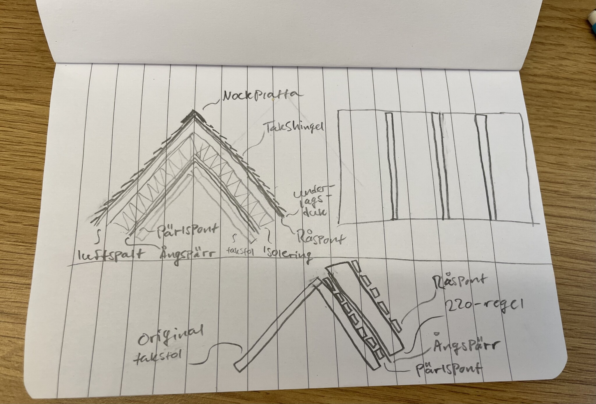

Och en skiss:
Skiss av taksektion visar parallelltak med luftspalt, ångspärr, pärlspont, råspont och underlagstak för Mataki Shingeltak utan nockventilation.
Med det lilla taket hade jag varit nöjd med luftspalt nere vid takfot, även det en vanlig lösning. Det viktiga är att luftspalten finns där.
fräsigkärra
Ja det kanske räcker. Jag lämnar det gärna som det är för att undvika att ta hål i ett tak med risk för läckage.
Taket är dock brant, 44 grader.
Tack för ditt svar!
