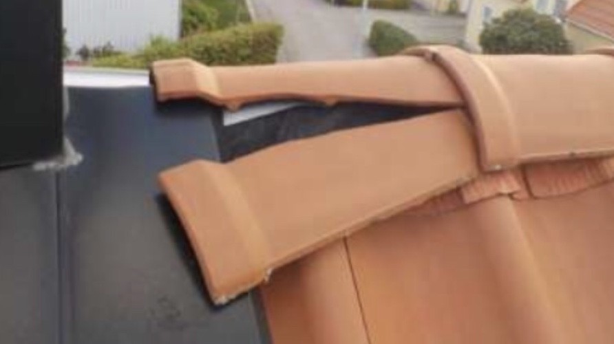

Har en nockpanna som spruckit vid skorstensplåten. Den ska givetvis bytas. Men frågan är skall den ligga över plåten eller ska den in under?
På andra sidan skorstenen ör nockpannan lagd kant i kant med plåten, vilket är rätt egentligen och hur tycker ni jag löser detta på bästa sätt?

Över plåten är det vanliga. Och du borde byta den på andra sidan också. Ser ut att bara vara en halv nockpanna. Lägg en hel där så den når ut till plåten.
