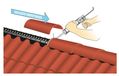

Vårt hus har just fått taket omlagt och jag behöver inom kort betala fakturan. Taket är tvåkupigt betongtegel (St Eriks). Det är en detalj som jag grunnar på, men innan jag kontaktar takläggningsfirman skulle jag vilja ha lite bättre på fötterna, så att säga.
Om man känner med handen längs med sista (översta) nockpannan, där den går in under vindskiveplåten, så ligger den emot vindskivebrädans omålade baksida. Vindskivan täcks alltså inte i nock av någon takpapp. Längre ned längs vindskivan går takpappen upp på trekantslisten, men över nocken har takläggarna behövt klippa ett jack i pappen. Här hade man önskat att takläggarna gjort en lappning, men det är avrinningen längs med sista pannan som bekymrar mig mer. Det finns ju inte någon avledning av regnvatten, så vatten som blåser längs med sista nockpannan in under plåten borde ju kunna rinna bortanför sista takpannan ned på pappen och dessutom rinna mot vindskivebrädan.
Ni som är proffs på det här med takläggning, hur är detta tänkt att fungera? Enligt St Eriks monteringsanvisning skall varje nockpanna få en sträng med nocktätning innan nästa panna läggs (se bilden), men om man inte också lägger på den sista pannan kan ju vattnet ta sig lite längre in än vad som är bra, eller hur? Eller är det något jag missat?

Nu är jag inget proffs, men jag hade inte oroat mig särskilt mycket, av följande anledningar:
- Takpappen är gjort för att tåla lite vatten. Takpannorna är egentligen mest skydd mot mekanisk nötning (och tar givetvis även det allra mesta vattnet) och kan nästan jämföras med kaklet i duschen. Kaklet är inte heller täta i fogarna, och släpper igenom vatten.
- Gravitationen gör att det mesta vattnet hellre rinner av nockpannan åt sidan, än längs nocken (även om det förstås kan blåsa in lite).
- Vindskivor har relativt kort livslängd ändå, de lever ett hårt liv utsatt för sol, regn, snö, is och vind, så lite extra regnvatten fast på baksidan gör nog ingen större skillnad.
- Om man ändå är orolig borde det ju gå att ta en tub fogmassa, lyfta på vindskiveplåten och göra en liten vall på ovansidan av nockpannan, så att regnvattnet leds ner åt sidorna ännu effektivare.
Håller dock med dig om att en lappning av takpappen över trekantslisten vid nocken hade varit bra.

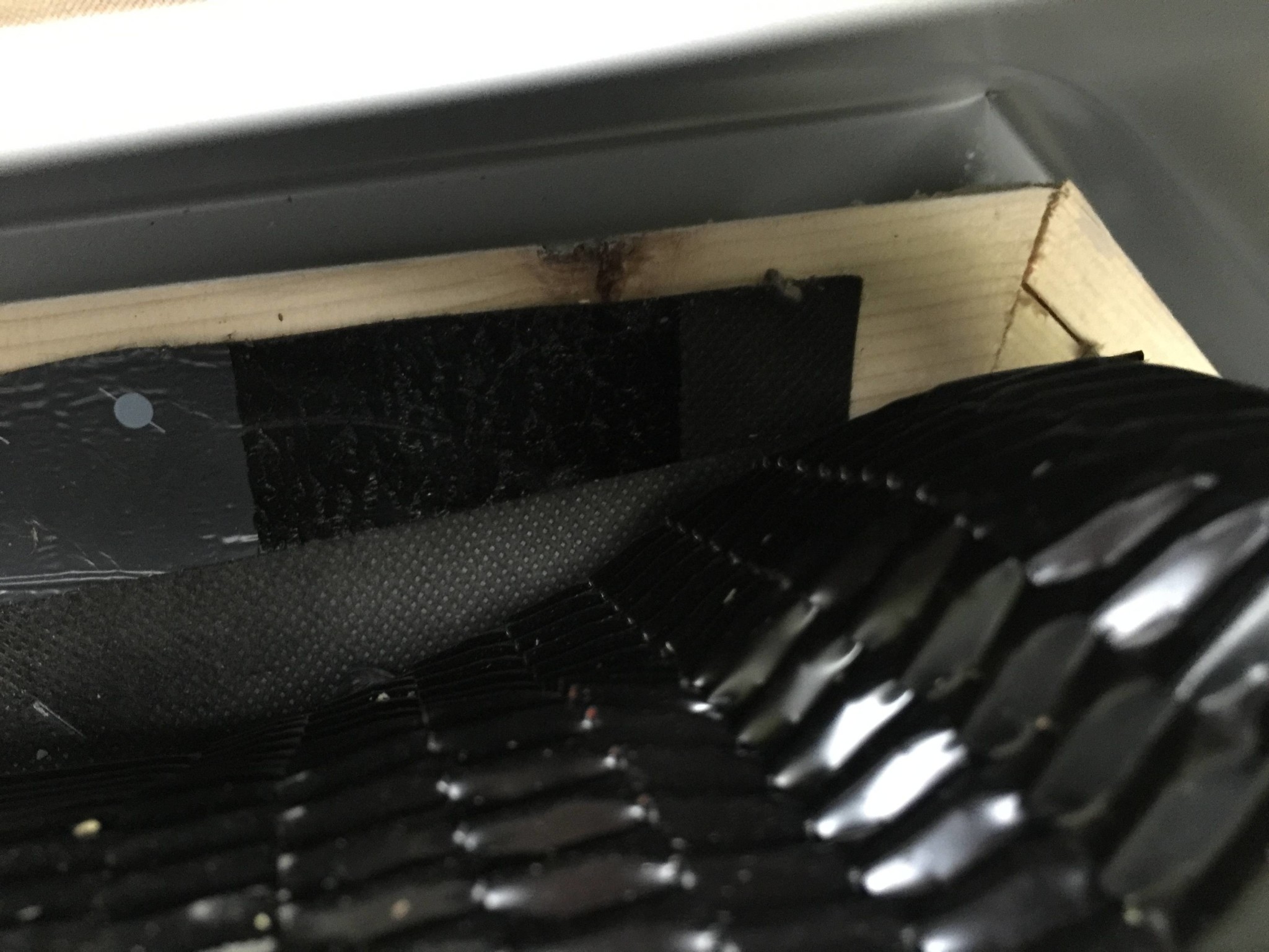

Här kommer en bild som jag tog nyss, med sista nockpannan borttagen:
Närmast kameran är en 'buckelvåd' som är lagd över nockbrädan, därefter sticker takpappen upp framför vindskivebrädan, och bortanför den syns den grå baksidan av plåten. Den motstående vindskivebrädan har spräckts av de tjocka plåtskruvar som takläggarna använt.
Tack för synpunkterna b8q. Jo, nog är takpappen gjord för att tåla lite vatten, om den är rätt lagd. Det har dock varit lite väl mycket problem med läckande tätskikt på huset på sistone, så jag sover nog bättre om avrinning är bättre ordnad, exempelvis på det sätt som du föreslår.

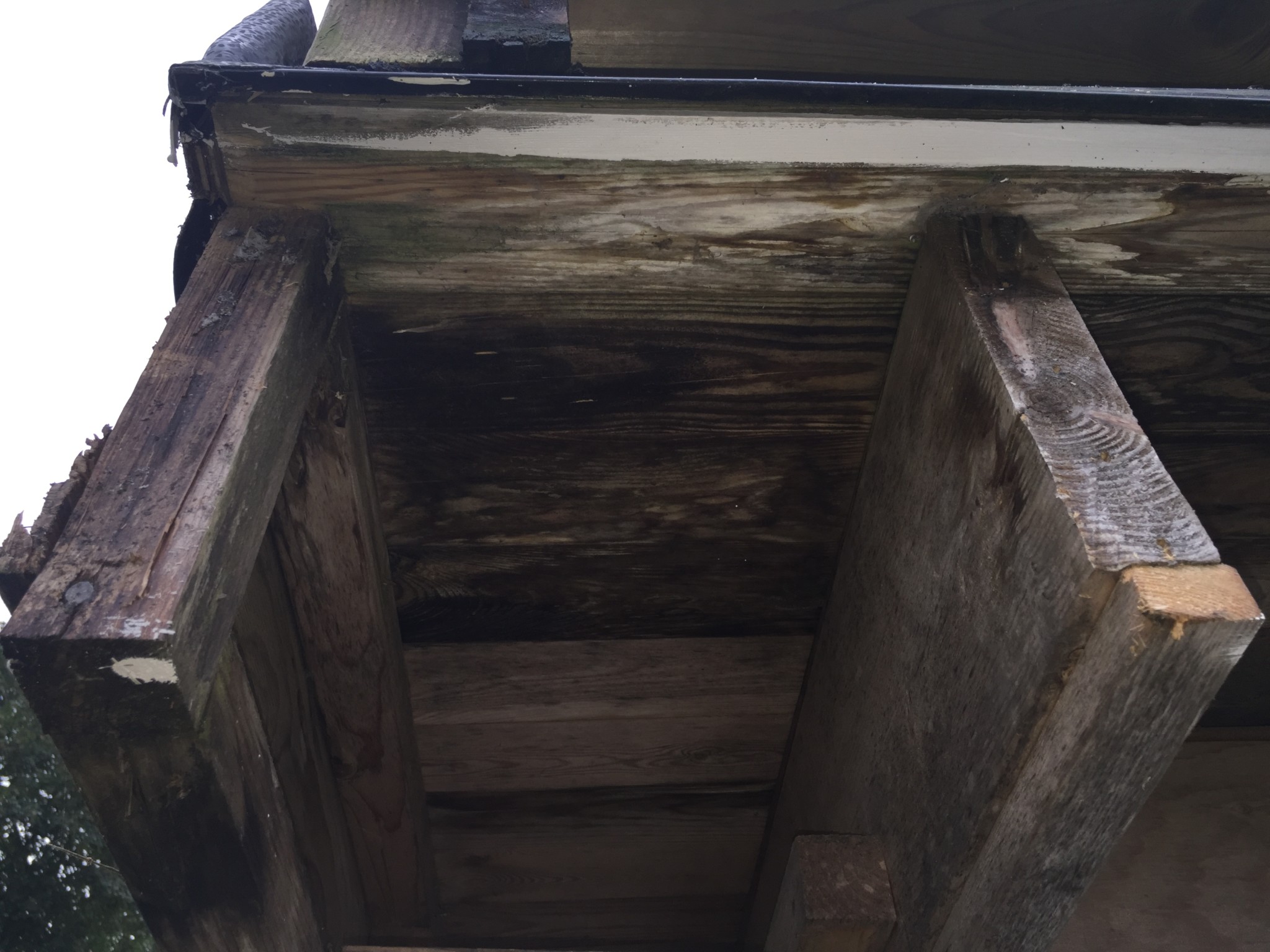

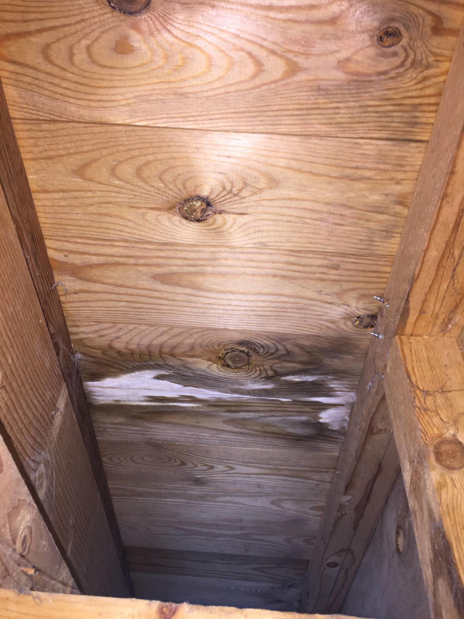

Detta har visserligen inte med min ursprungliga fråga att göra, men här kommer några bilder från en annan del av huset, där tätskiktet (ett gummimembran) inte har gjort det som leverantören lovade. Det ser ut att vara tre olika läckage på fem meter, man kan bli deprimerad för mindre...
