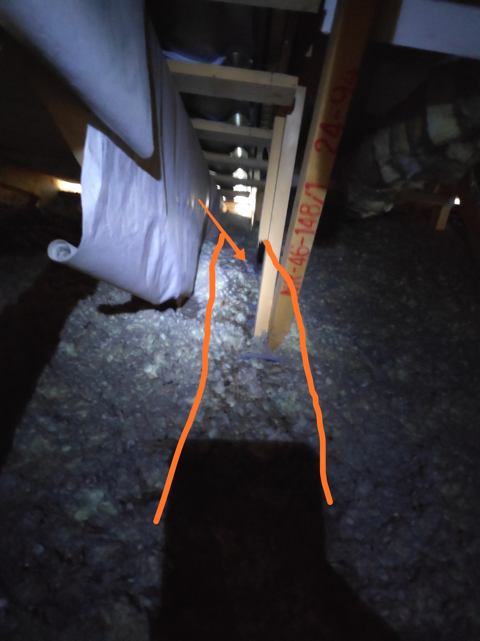

Idag gick jag på mellantaket för att planera lite ventilations dragning. Noterade lite fuktig isolering samt ännu några dm osmält snö.
Bredor att gå på är endast på mitten av mellantaket. Isoleringen där var torr och såg ut som ny efter man grävt bort en halv näve.
Finns inget mögel eller fukt på takbrädor/skivor.
Medveten om att "undertaket" hänger.
Gången där isolering var fuktig, pilen indikerar det lilla snön som inte hunnit smälta.

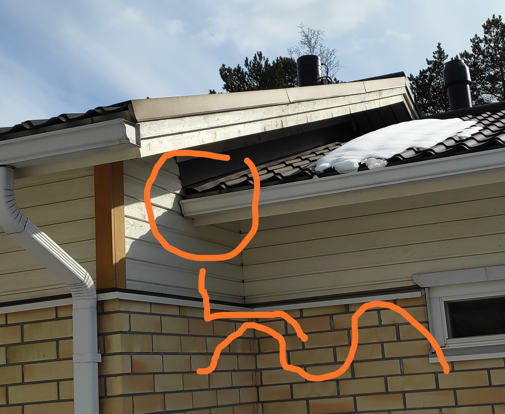

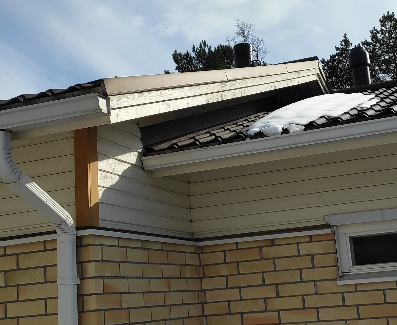

Stället är vid den lägre taket.

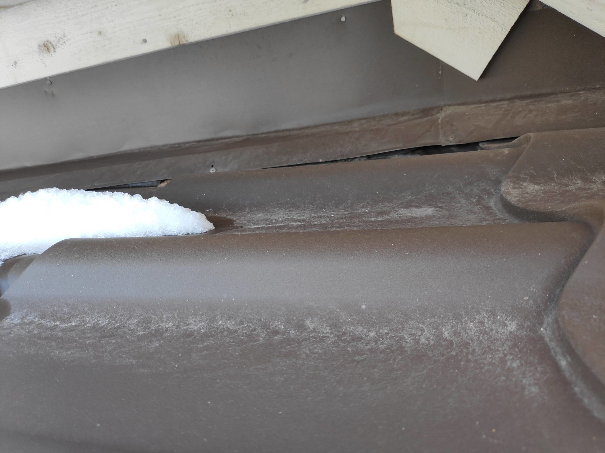

Plåten där var den möjlitvis blåste in?
Är amatör, var skulle ni börja fixa?
Är isoleringen ok efter den torkat? Har läst att mineralull ej torkar helt.
Huset och taket är från -94
Det skall såklart inte läcka in, men hur vanligt är det att nånting slipper in vid storm?
