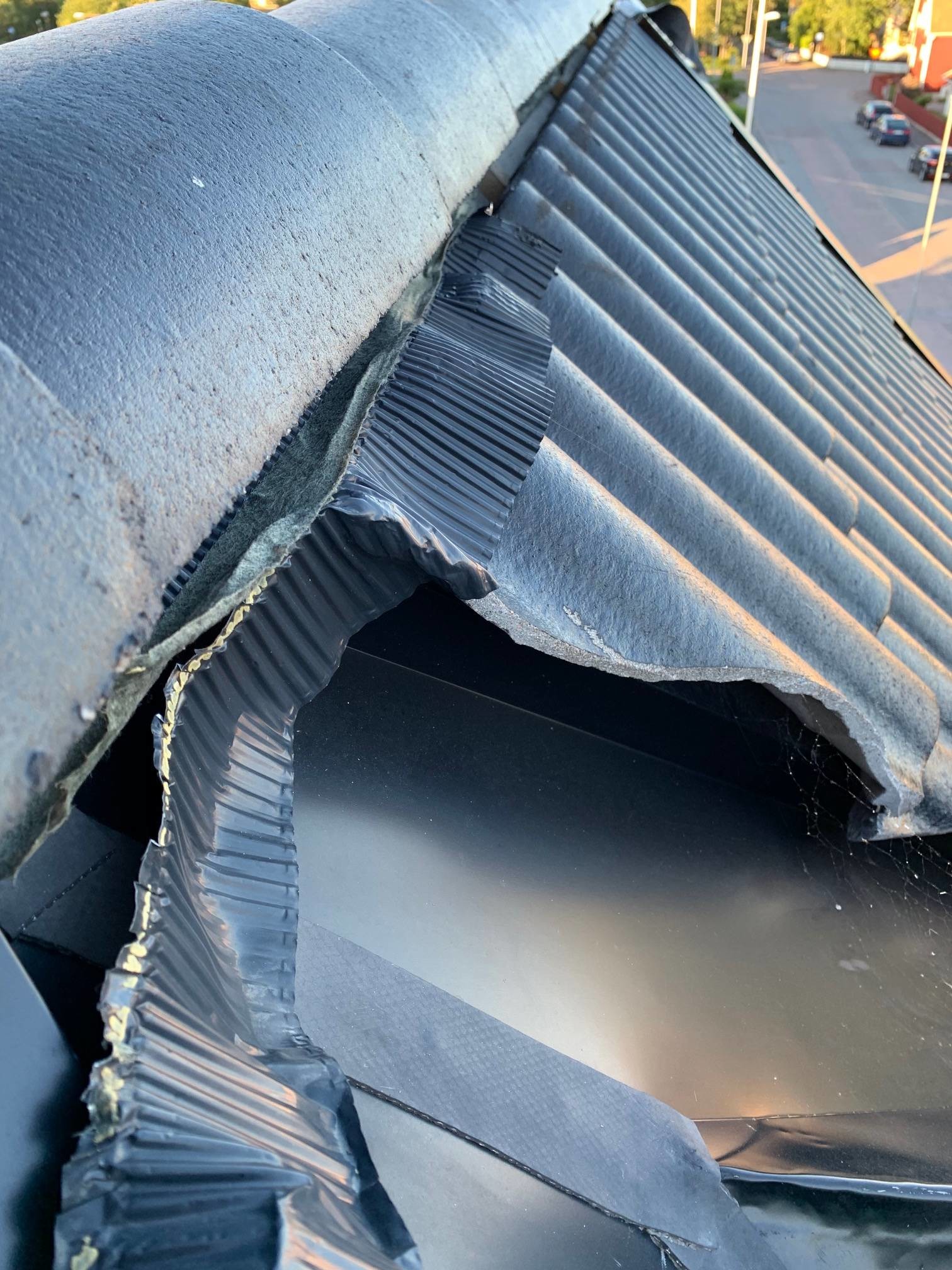

Ja, enligt rubrik. Jag som inte är sådär svinbekväm på höga höjder har väl inte haft för vana att inspektera taket varannan helg, tills alldeles nyss, när jag ser något fladdra i vinden längs kortsidan på huset. Jag har heller ingen erfarenhet av att lägga tak eller hur man ska och inte ska göra (var tvungen att googla för att ens förstå vad detta var...).
Vi köpte huset för ca 3 år sedan, taket ska vara bytt 2015... Behöver jag slänga på en presenning asap och ta in hantverkare till helgen?
Det ser nästan ut som att de lagt första raden pannor för lågt och sedan försökt "rädda" situationen med denna tätning? Det är södersidan som är drabbad, kanske inte heller någon överraskning? Jag vet inte.

Det där är helt fel. Självklart ska nockpannan överlappa pannan.
Måste vara någon riktig stjärna som lagt taket...
Med lite tur var de bättre på att lägga papp, i så fall
håller det väl tätt i alla fall. Dock ser det ut som om solen kommer åt pappen och då åldras den snabbare.
Kanske kan du få in en rad pannor till, eller så måste du justera läktavstånden - i så fall måste du ta ner pannorna... mycket jobb! Men jag hade velat kontrollera pappen om pannorna är lagda så där!

Tack @Tosse, du bekräftar i stort sett mina farhågor...T Tosse skrev:Det där är helt fel. Självklart ska nockpannan överlappa pannan.

Ja det där ser varken rätt eller bra ut!
Göra om allt känns som ett jätte jobb, kanske skulle funka att lägga en vinklad plåt på varje sida under nockpannan och sen montera den igen? Kanske behöver man då höja nockbrädan något!
Nu är jag inte takläggare så någon annan kanske har en mer beprövad lösning?
