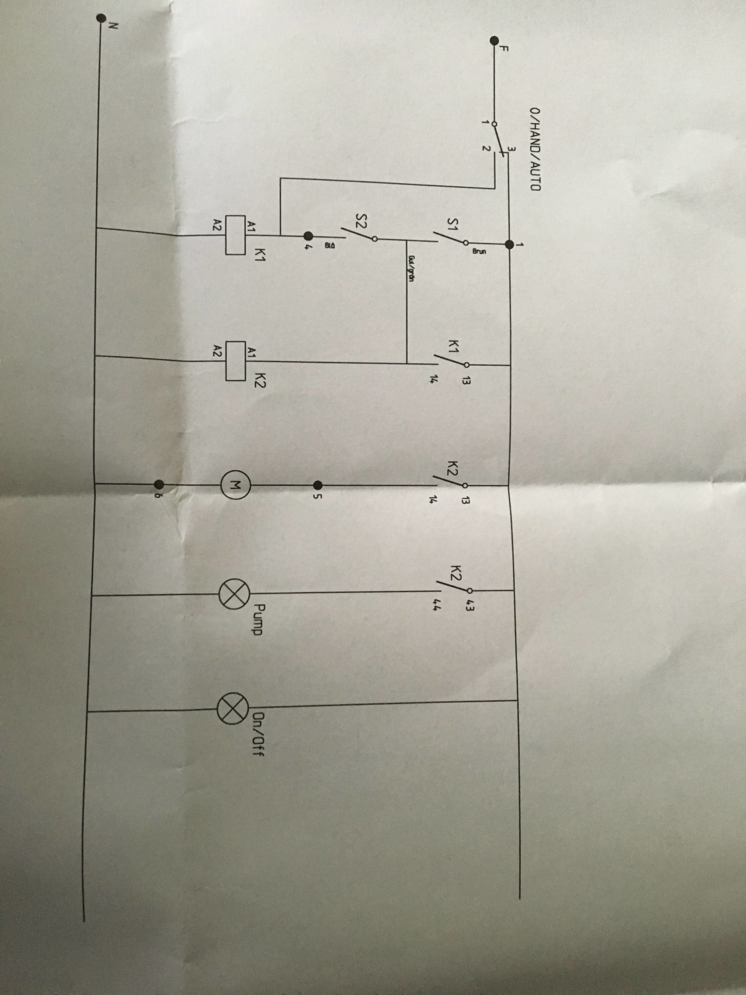

Har gjort en pumpautomatik till min dräneringsbrunn. Se bifogat schema.
Tyvärr har en av nivågivarna nu gått sönder, kortis i den. Och det är andra gången!

Hur kan detta inträffa?
Det är den nedre givaren (S2) i brunnen, så den är ju oftast täckt med vatten. Men tror inte det beror på det.
Ngn som har en tanke?

På vilket sätt går den sönder du skriver kortis är det samma som att den inte bryter kretsen? Man kan tänka sig att den enkla brytaren med sitt lilla tungelement skadas, svetsar ihop kontakten pga brytningen av spolen även om strömmen är låg dvs gnista pga induktiv krets.
Du skulle kunna testa med konventionell lösning 1A dvs transientskydd över spolen och för all del även kontakten som hängsle-livrem. Över spolen lämpligt med VDR varistor och över kontakten en RC-krets.

GK 100 är inne på rätt spår, tungelement är känsliga för överspänning då de har mycket små kontaktgap.
