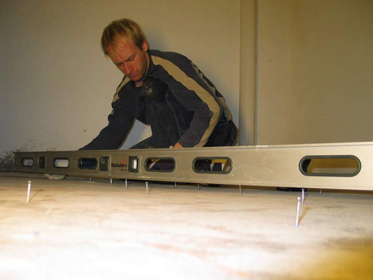

Har sökt ett tag men inte hittat något. Vi har öppnat upp planlösningen rejält i ett hus från 60-talet. Alla innerväggar var satta innan finsatsen lades och detta har resulterat i att vi nu har fyra plattor i olika höjd. Den sammanhängande golvytan blir nu ca 60 kvadratmeter. Jag har spårat plattan för golvvärme och tänkte flytspackla upp den till nivå. Till saken hör att ett av rummen har haft en tjock parkett och plattan ligger där drygt 20 mm under de andra. Kan jag för att spara flyspackel limma golvgips på den ytan? En snickare jag pratat med sa att det finns risk att gipsen reser sig om limmet släpper och det hade ju varit trist. Tacksam för svar.
Är det platta på mark? Jag skulle inte blanda in en gipsskiva som har papp som ytskikt isåfall. Tänk på vilken riskkonstruktion med fukt som kommer underifrån. Dessutom tror jag inte du gör så galna prisbesparingar om du räknar med gipsskivorna och lim.
Nä, Maxit har ett flytspackel som kostar en dryg hundring säcken - kolla på K-rauta: http://www.k-rauta.se/bygg_7837.htm. Visst, det flyter kanske inte lika gudomligt som de dyrare, men det är ett fiberspackel, och jag lyckades få det fint och slätt utan större insats. Märkte faktiskt ingen större skillnad på detta jämfört ett "finspackel". ...jo, en skillnad: De dyrare torkar snabbare eftersom de heter "snabbflytspackel". Ett tips är att borra ner en massa skruv i golvet och ha som nivåpinnar.
