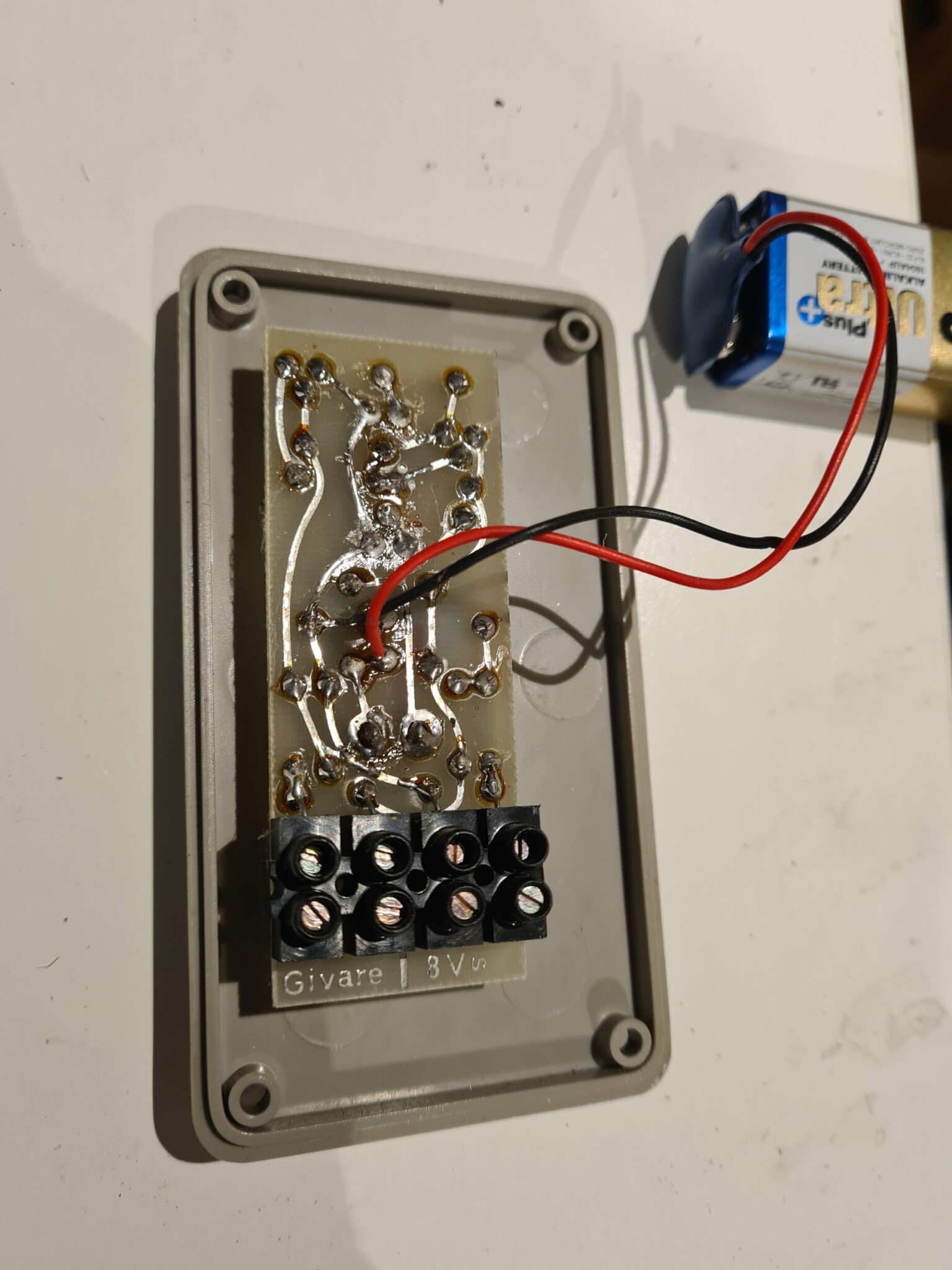

Första kollen att göra är att batteriet är tillräckligt nytt/fräscht - prova med en helt ny osprättad 9V batteri för säkerhets skull.
av hur lödningarna ser ut på undersidan av kortet så verkar allt vara byggt med diskreta komponenter (du får gärna fotografera andra sidan av kortet också - med alla komponenter synliga). en fördel med sådana 'analoga' lösningar är att de är reparerbara i stort sett all oändlighet!.
Förstår inte att man gör så dumma lösningar med givare som inte är åtkomliga - givare måste alltid kunna underhållas och i värsta fallet bytas ut, det händer saker med tiden, sätts igen och blir avlagring/överbryggning eller avbrott oavsett hur väl man tänkte designen från början.

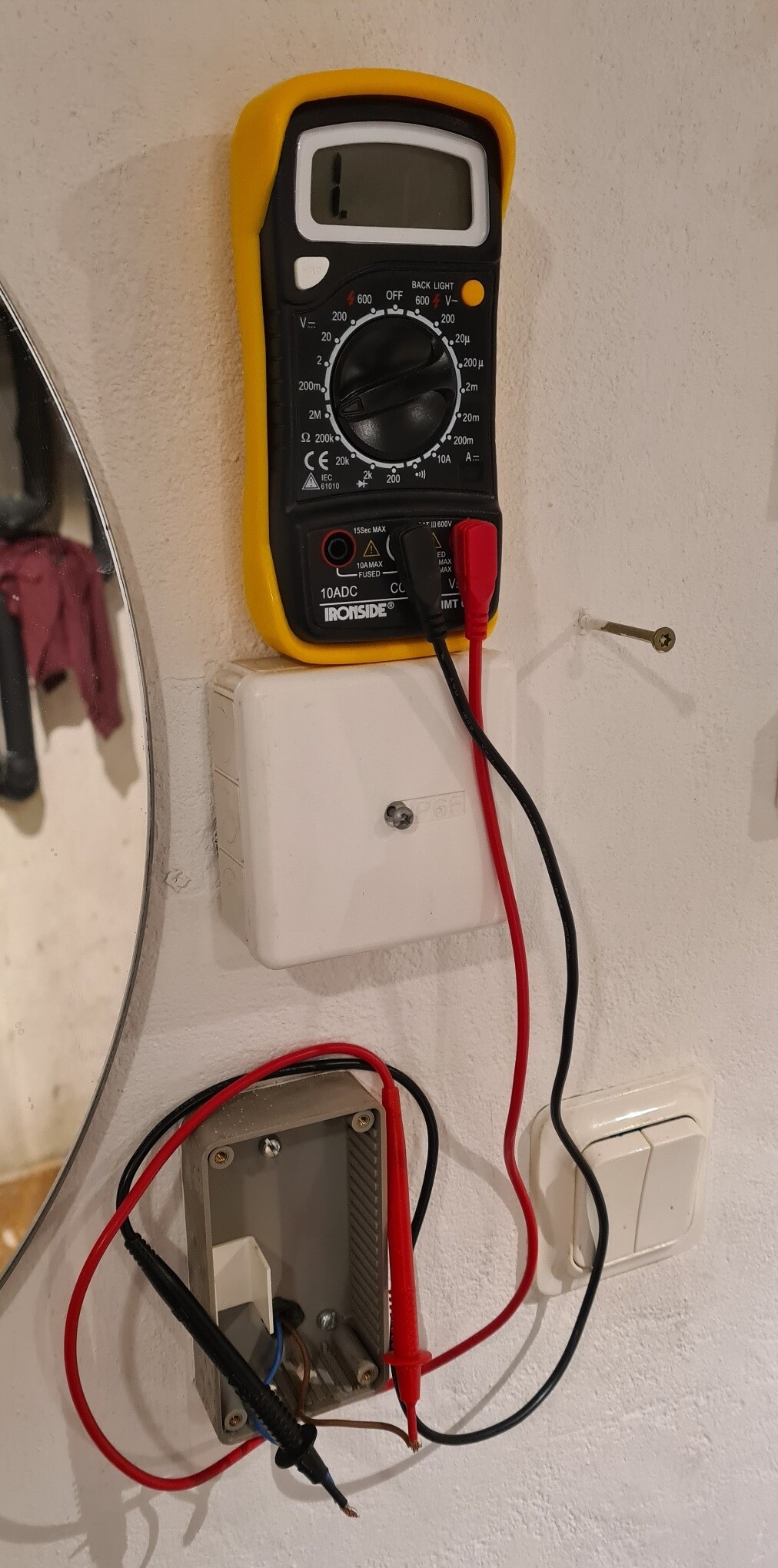

Nytt batteri på plats. Verkar ändå som om kontrollenheten fungerar.
Kontroll lampan lyser grönt när jag trycker på kontroll lampan och börjar lysa rött när jag lägger på ledarna från givaren.
Vet inte om det säger något men jag får inget Ohm värde när jag mäter över givaren. Jag får inget värde verken via summer eller ohm mätning.
Jag lyckas inte få loss kretskortet för att komma åt baksidan, känns som om jag ska knäcka något när jag ska lossa den. Ser ut som om den är lödd på plats.
Men jag tippar ändå på trasig givare.
