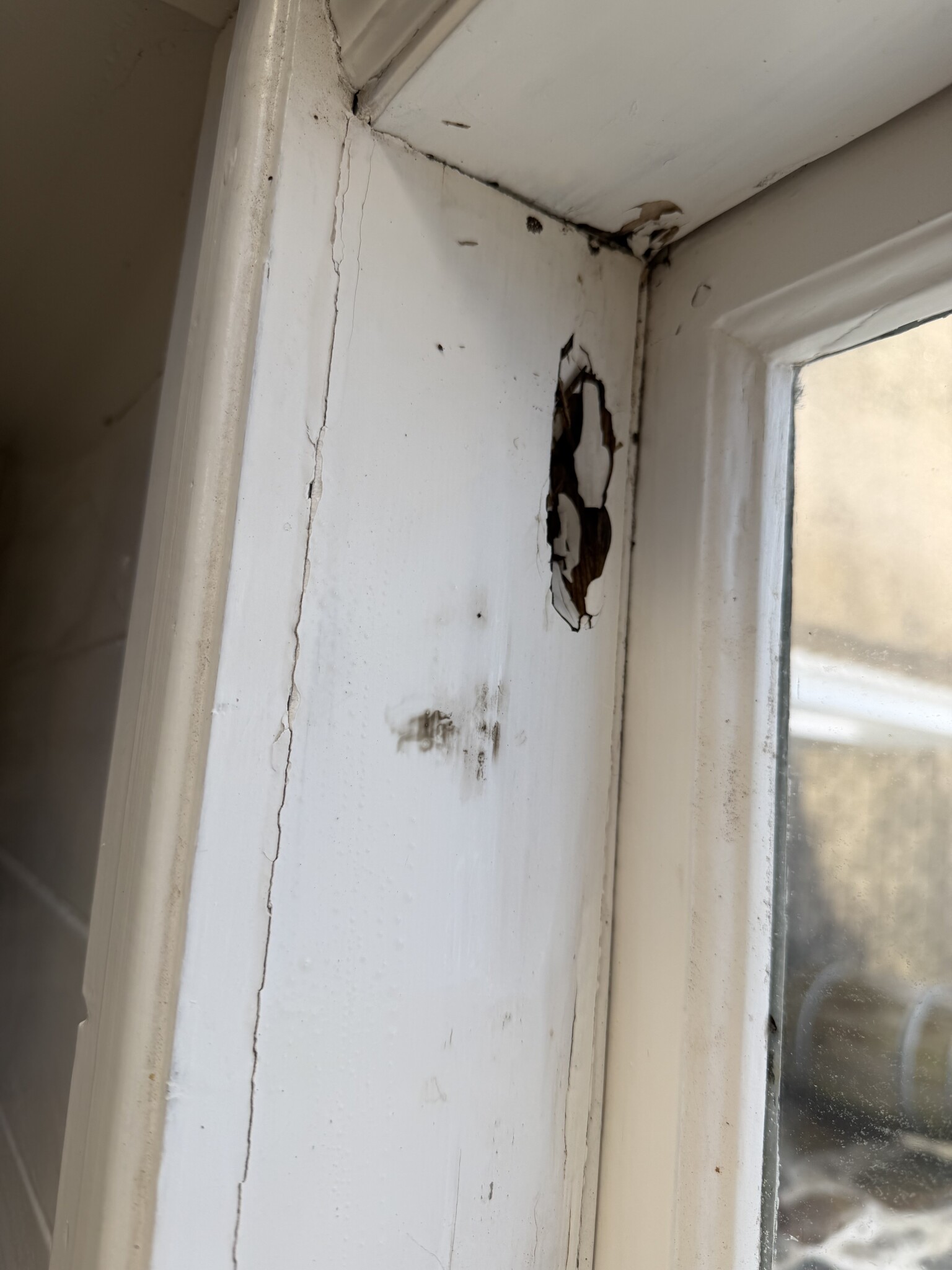

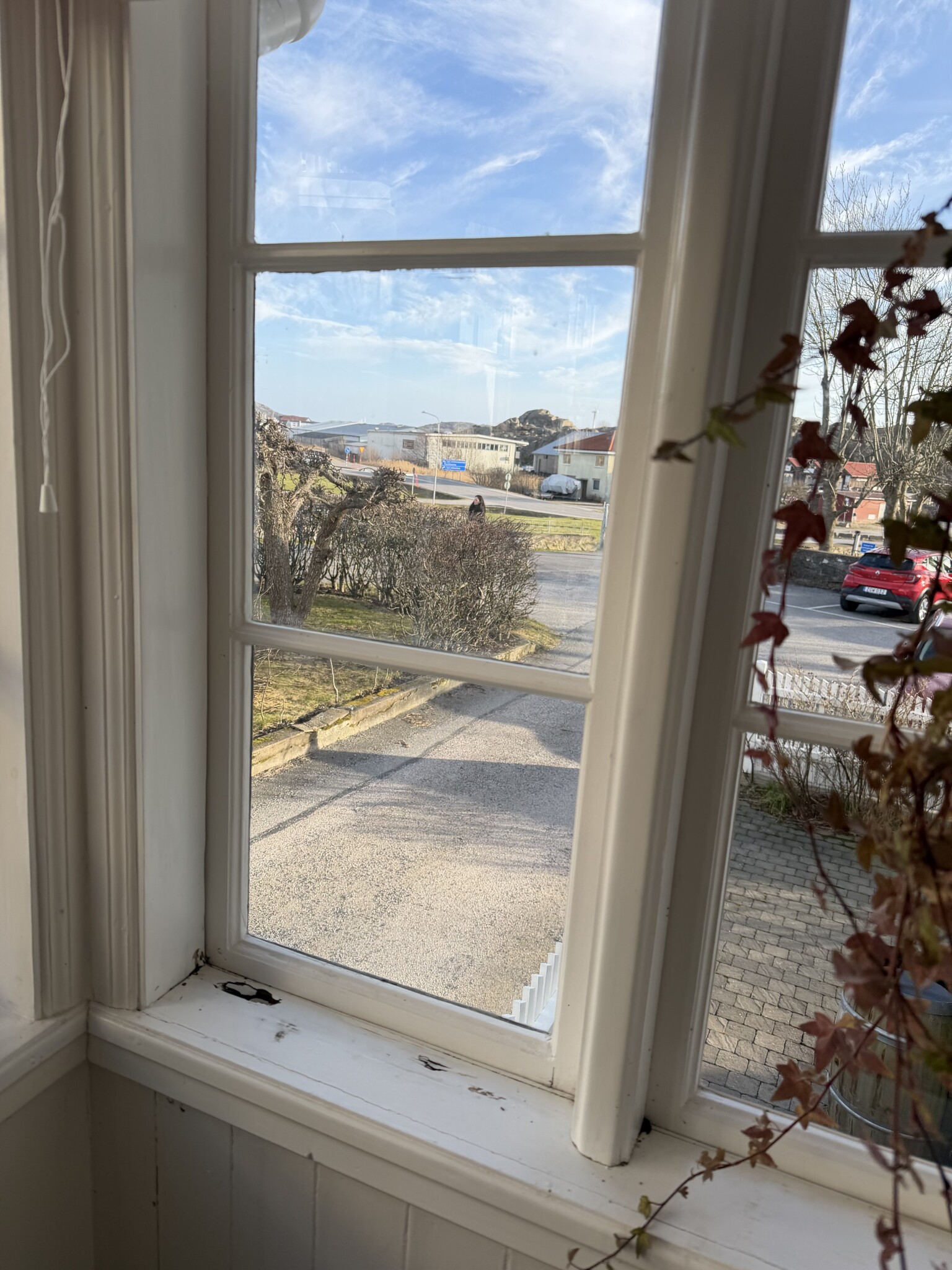

Fönsterbrädan på min veranda har murknat. Fönstret ör bytt för ett år sedan, utsidan hel. Men varför murknar fönsterbrädan? Verandan är 100 år och en gammal glasveranda. Allt är dock utbytt och ersatt som det såg ut från början.
  • Fönsterbrädan på verandan med sprickor och murken träyta, visar del av ett gammalt glasfönster.
  • Fönsterbräda på en gammal glasveranda med skador och murknad trä. Utsikt genom fönstret mot en trädgård och bilar på avstånd.
  • Ledsen

Har du överbleck?
Det ser ut som du har englas fönster och då kan du få stora temperatur skillnader där varm luft möter kall med kondensutfällning som följd. Hur ser drevningen ut runt fönstren?
Sommartorparn
Hm. Har nog inte så mycket drevning.
Hur ser fönsterblecket ut under fönstret?
Med fönstret öppet.
Kan ju lätt pressa in vatten vid blåst och felaktig plåt.

Ja man ser att det har runnit under fönsterbänken. Snickaren säger att hela väggen måste bytas och man bör sätta i. Ett stort glasparti. Det förstör utseendet av huset som är från 1800talet. Behåller hellre en murken bräda men det känns inte bra.
Den där brädan har murknat under flera år. Det krävs nog minst 5 år för att det skall bli sådär.
Jag har ett par obehandlade brädstumpar liggande utomhus som efter flera år är helt utan rötskador. Det tar flera år för en nedgrävd träbit att ruttna så pass att den går av.
Plastfärg är ju ett säkert sätt att få trä att murkna, men inte ens då går det på enbart ett år.

Om jag byter ut fönsterbrädan blir det samma igen?
Om fönsterbrädan var ny och den ruttnar upp och du inte åtgärdar problemet så blir det samma resultat igen om du bara byter ut den utan att fixa problemet.
Har du dessutom en läcka eller mycket kondens så kommer det inte att stanna där utan då kommer problemet att sprida sig efterhand som fukten ökar.
Ta väck fönsterbrädan, åtgärda problemet innan ny bräda sätts på plats.
