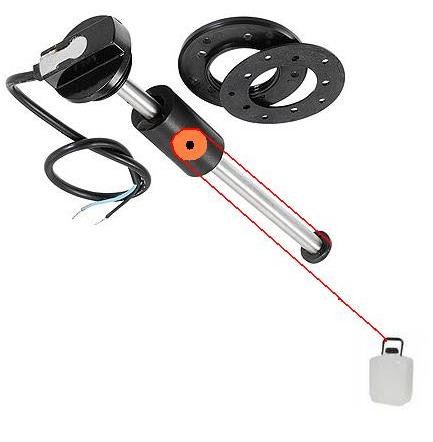

För mätning av upp till 60cm nivåskillnader:
http://www.biltema.se/products/product.asp?iItemId=136035
och
http://www.biltema.se/products/product.asp?iItemId=136051
Frågan är om givarens "lock" tål att ligga under vatten, kanske bör kompletteringstätas, sen kan man sänka ner den med en vikt i botten och flöte vid toppen till önskat djup..
Har man snöret från sänket 30cm långt så kommer ju mätaren att börja sjunka när brunnsnivån är 90cm djupt.
och

Vill man så går det ju att göra en "hävarmsfunktion" så att du håller dig inom de 60 centimetrarna. Tex genom att ta ett rep och en talja kan du halvera slaglängden. En dunk kopplat till en hävarm och sen sitter givaren längre in på denna arm så får du samma funktion.

Ja, då kan man ju montera givaren alldeles under brunnslocket.v-g skrev:
(anordningen på bilden kanske skall ha ett gummiband som drar flottören uppåt)
Hur man löser det praktist är upp till en själv, en del svetsar ju RF på jobbet och då brukar det vara "väldigt" tilltalande att göra nåt där.
Principen är dock enkel hur man än gör. Bäst vet ju brunnskillen
