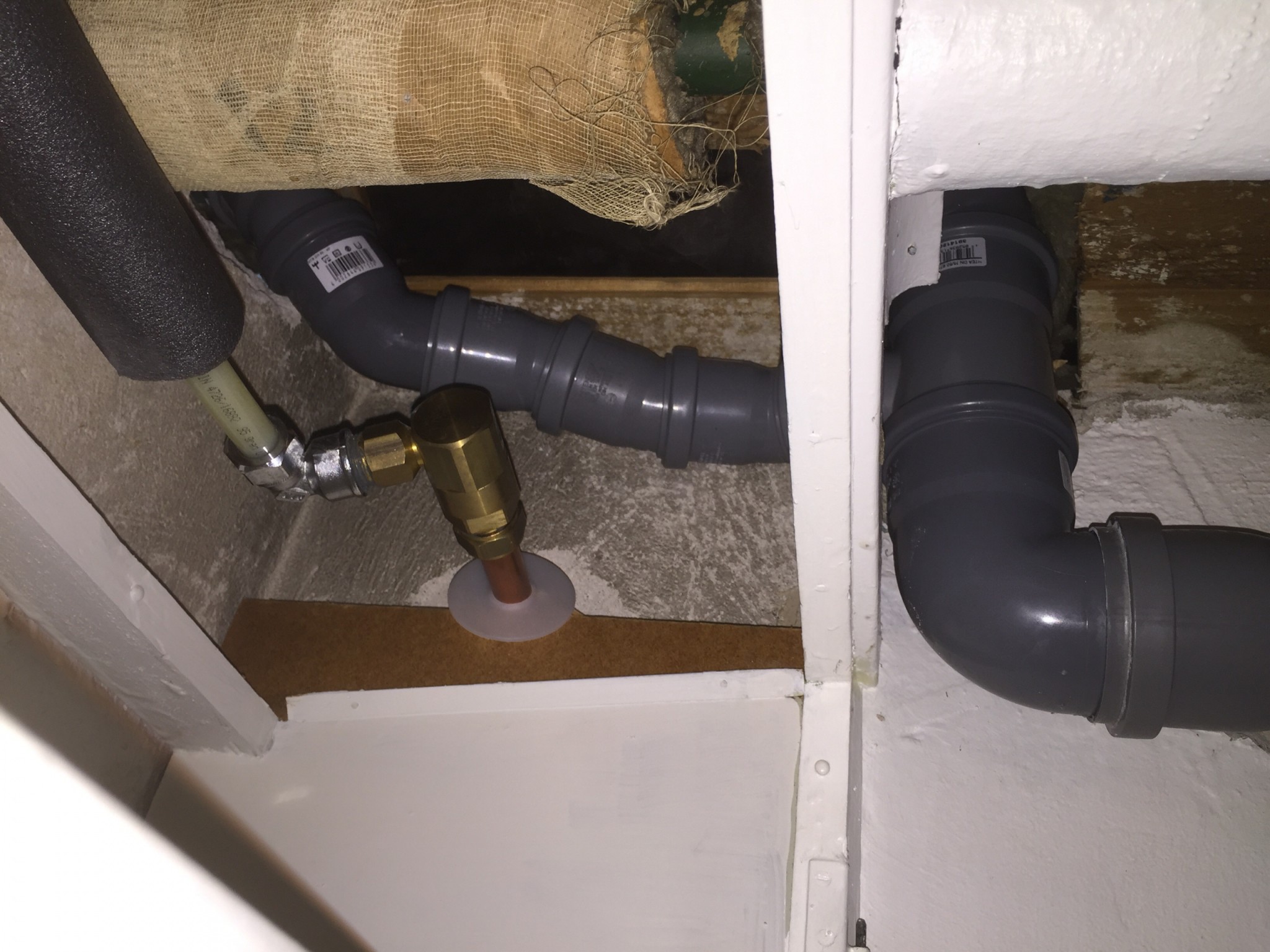

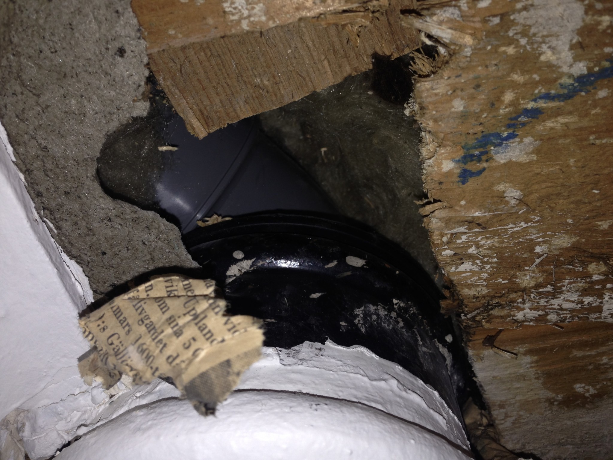

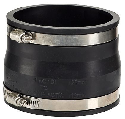

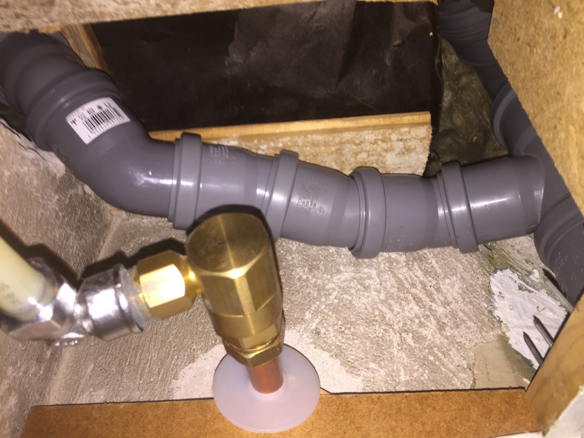

Går det att koppla ihop ett 75mm HTP rör med en slätända på ett 4" gjutjärnsrör? Vet hur svårt det är att få ut det som blir kvar i muffen när man sågat av ett gjutjärnsrör så jag tänkte att det kanske gick att använda en sådan här kanske? http://www2.faluplast.se/cgi-bin/write/dokument/6.pdf
85509 RSK 310 6623.

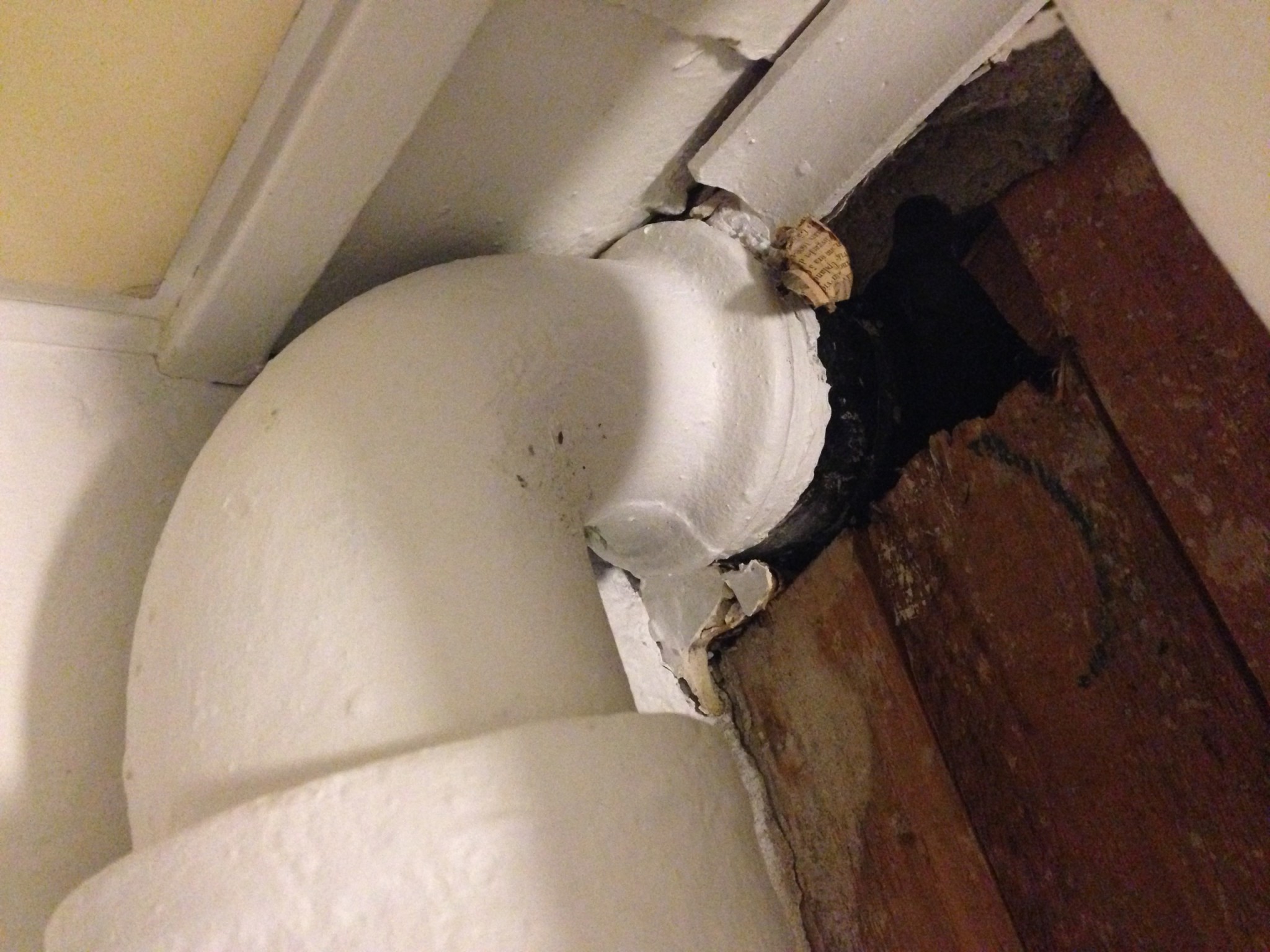

Har ett gammalt 4" rör i källartaket som idag är ihopskarvat med ett 75mm HTP rör. 90 böjen på bilden ska ersättas med ett grenrör då ett 50mm rör från nya köket ska in på stammen och det blir smidigare att sedan gå över till 75mm istället för 110 rör då det är lite trångt.
Edit: Vet inte varför den undre bilden blir felvänd men röret går upp i taket.
85509 RSK 310 6623.

Ja den ska ju gå bra att använda!

Blev en dyr Fernco koppling istället a 349:-
Såg att Biltema har liknande betydligt billigare så man undrar ju vad skillnaden är?

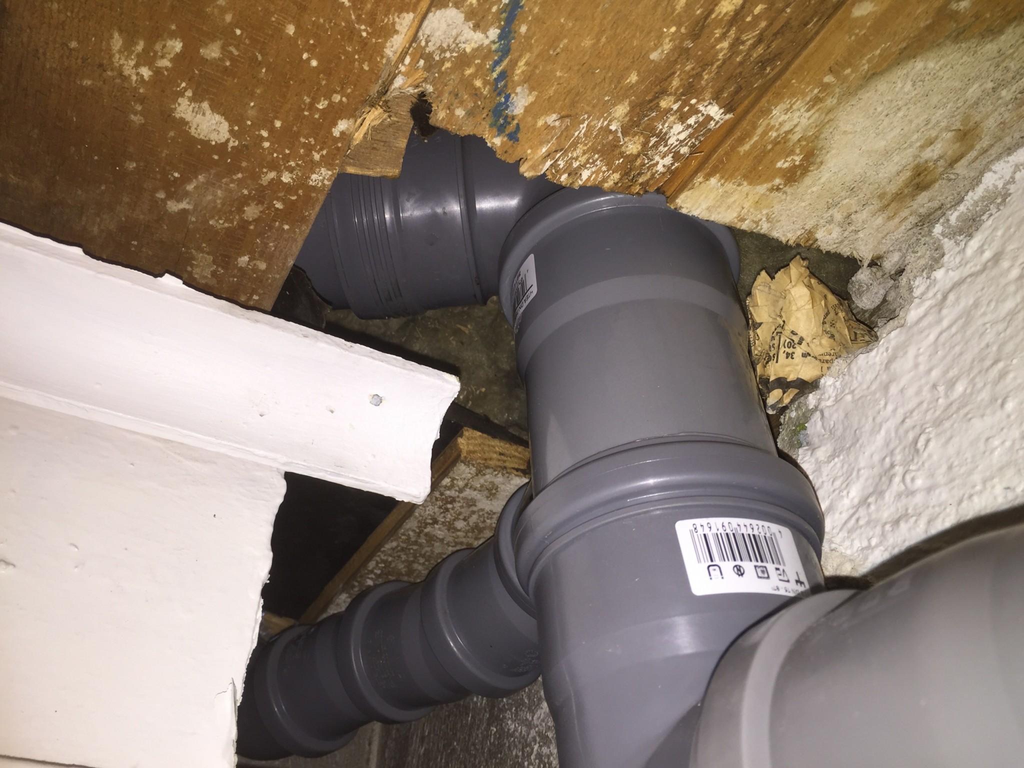

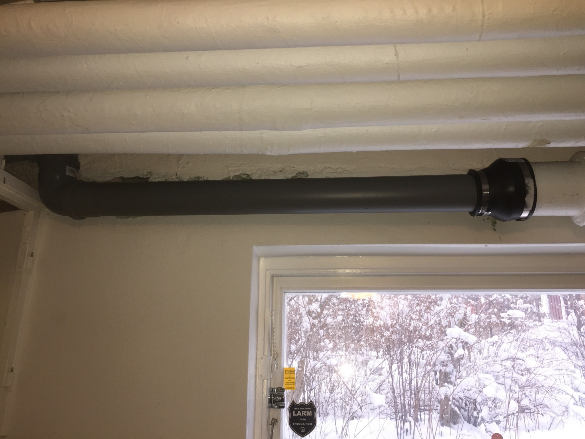

Blev ganska bra till slut. Tar en stund att såga av gjutjärnsrör.
Det är fall på röret även om det inte ser ut så. Ska bara kompletteras med några upphängningar.
