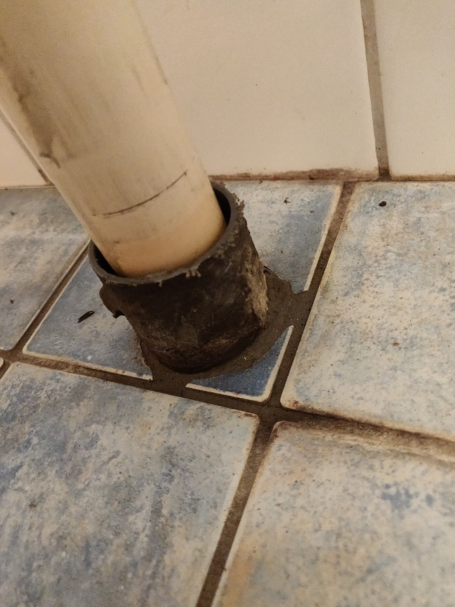

Det läcker avloppsluft på bottenvåningen när man spolar på övervåningen. Tror jag har lokaliserat problemet till handfatets avloppsanslutning. Verkar vara en gumminippel där som glappar.
Ska det se ut såhär med en nippel direkt i avloppsröret eller behöver jag komplettera med någon form av övergång/förminskning från 50 till 40mm?
Vad behöver inhandlas, gärna länk

Det är i princip korrekt, men gummimuffen har väl torkat ihop. Byt till en ny och mjuk.

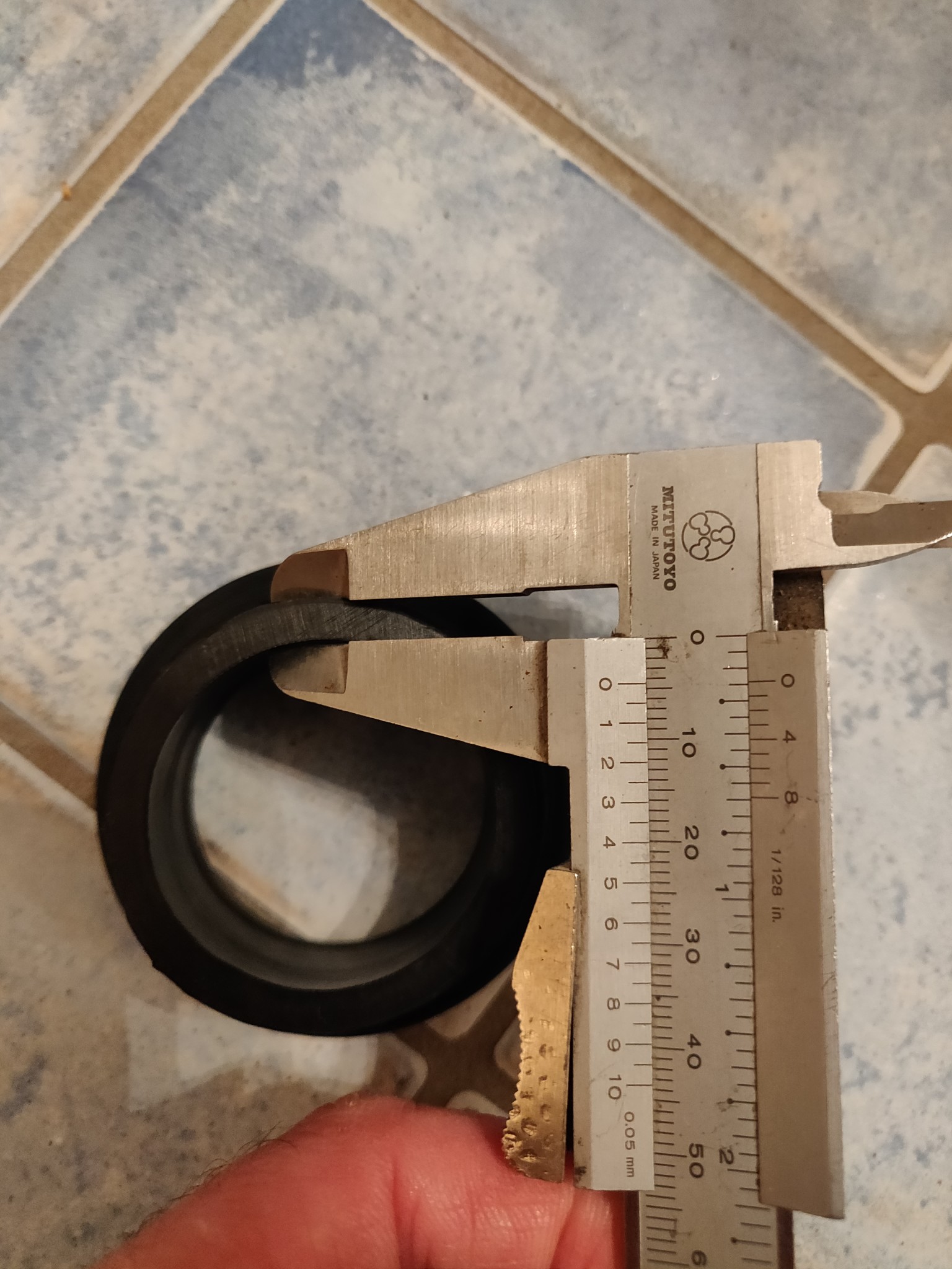

Tack för snabbt svar!Johan Gunverth skrev:

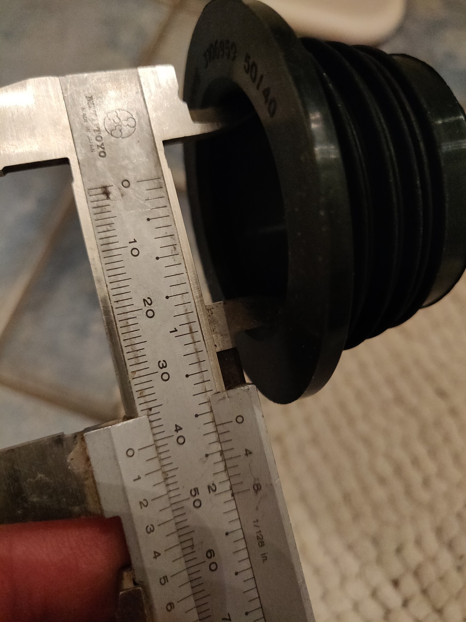

Köpte Https://www.byggmax.se/gumminippel-p31626 idag och den passar inte. Den går ner fint i avloppsröret men inte en chans att 40mm röret får plats. Missar jag något?

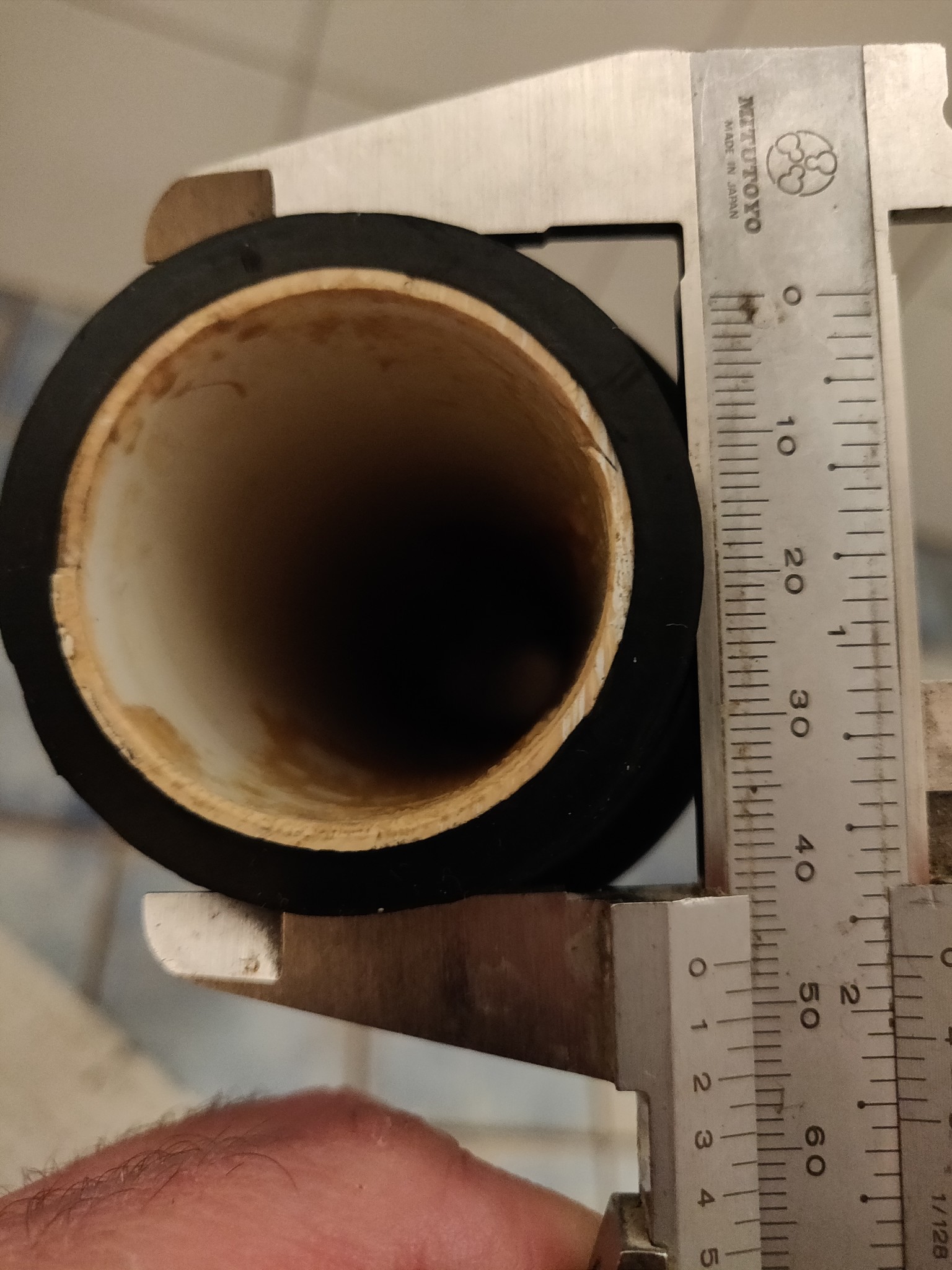

Jag har försökt men vita 40mm röret går inte ens in i öppningen. Ser också att det verkar som att avloppsröret är kapat, dvs det saknar muff. Det framgår inte riktigt på videon.Johan Gunverth skrev:
Är det kanske typ https://www.bauhaus.se/manschett-o50-40-mm jag behöver? Oklart om den isåf kommer sluta tätt pga allt tätskiktskladd på röret.

Om nippeln sitter bra (dvs rätt hårt) i golvröret är det ju rätt storlek där, och du ska inte behöva köpa nån annan grej.
Vita rör finns generellt i 32 eller 40, så om du köpt den nippel du länkade till bör du absolut få ned ditt vita rör i den (smörj som sagt med vaselin eller diskmedel, och lirka på den, sen ned i golvröret).
Vita 40mm röret går inte ens ner mer än i mynningen av nippeln när den är monterad i avloppsröret.
Vågar inte tvinga mer av rädsla för att spräcka avloppsröret..

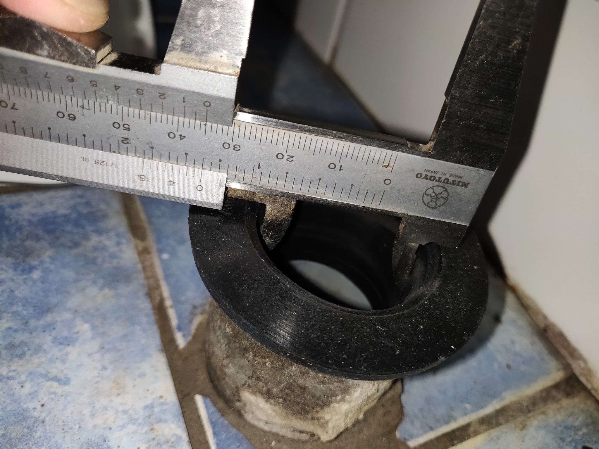

Verkar vara innerdiametern på avloppsröret som är för liten för aktuell nippel. Den andra du länkar till blir säkert bättre.
Du kan vid behov använda sanitetskitt för att få helt tätt. https://www.rinkabyror.se/artikel/unipak-unigum-sanitetskitt-500-g/

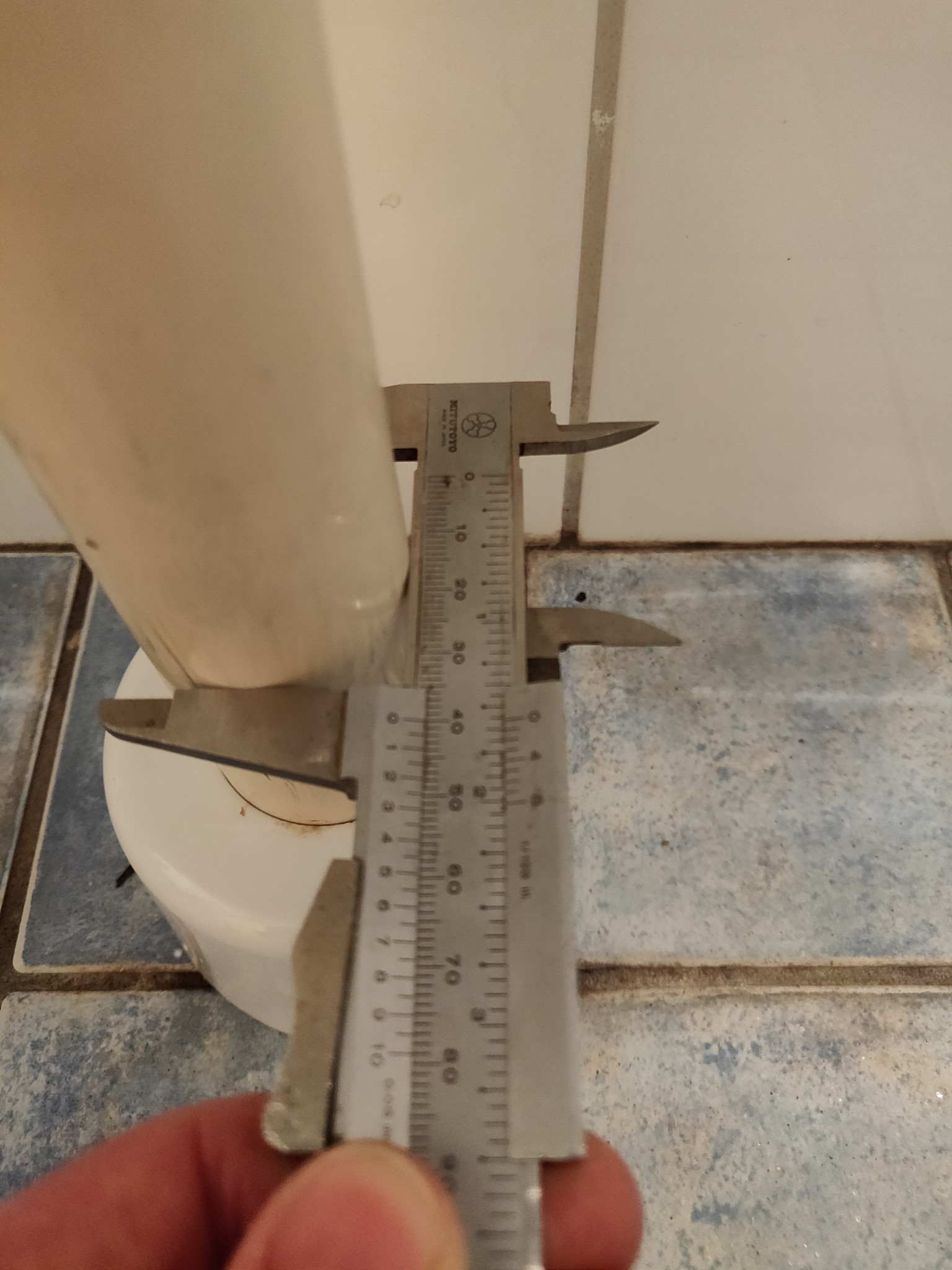

Muggen på avloppsröret i golvet skans så stoppa i röret och att trycka ned kitt är det enklaste. Annars får du först sätta på en 50mm muff på röret som kommer upp ur golvet ,En sådan här

Finns gumminipplar som passar i 50 rör utan muffen, då blir det en 45/40 nippel istället.
https://www.hornbach.se/shop/PURUS-Gumminippel-50073-45-40-3106176/5111276/artikel-detaljer.html

Fast det svarta röret ur golvet verkar inte vara nå "standard" rör direkt?
