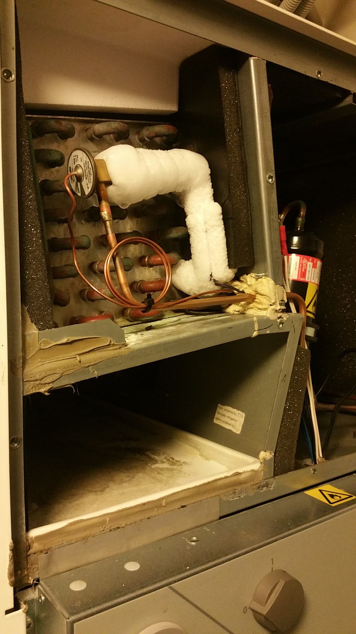

1. Jag har bytt bussningar till kompressorn efter som det var oljud och det gjorde susen, men jag såg att det är ganska mycket is runt förångaren ska det vara det? se bild.

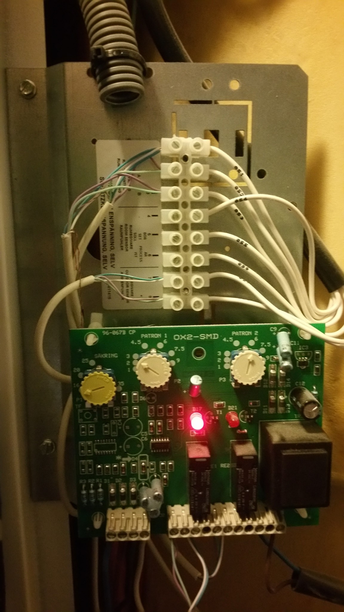

2.En elektriker har installerat effektvakt eftersom huvudsäkringen gick hela tiden.
Undrar hur den ska ställas in eller är det bara att prova sig fram? jag har huvudsäkring 16A tycker det tar lång tid innan vatten blir varmt. se bild, jag vet att det är Patron 1 och Patron 2 som man ska justera på.

3.Ett svagt pipande/ Visslande ljud kommer någonstans från pannan kan även höras från andra rum lite irriterande kan det vara kompressorn, drar man lite i rören till kompressorn så tystnar det ibland det är ej cirkulationspumpen.

Bussningarna till kompressorn verkar vara väldigt bra att byta till de som kommit på senare år för att få mindre oljud/buller. Nej det ska inte se ut så med mycket is direkt efter expansionsventilen. Kan vara fel på expansionsventilen eller kompressorn som är sliten. Vad är det för värden på kanal 04 och 05 när kompressorn går?
Har man huvudsäkringar på 16A kommer pannans el-patron att stega ner så fort man sätter på spisen, ugnen, tvättmaskinen, torktumlaren etc. Det ska finnas en manual med effektvakten som visar hur den ska ställas in.
Hej! Om kanal 04 och 05 visar de värdena så har inte kompressorn varit på mer än ett antal sekunder.... Manual till effektvakten så du kan ställa in den rätt: http://www.nibe.se/nibedocuments/9931/611346-1.pdf

Hej! Det är alldeles tokiga värden. Med 36 grader varmt på kanal 04 kan det inte bli is efter expansionsventilen. Åtminstone den temperaturgivaren behöver bytas till en ny. Kanal 05 kan visa korrekt värde om det är något fel på kylkretsen. Normalt ska kanal 04 och 05 visa 1 - 9 grader när kompressorn arbetar och beroende på fläktinställning. Vad visar kanal 01 resp 08?

Nu har jag bytt tempgivaren för förångaren och då sluta kompressorn att gå på heltid och växlar mellan avfrostning och kompressor drift.
frågan är om värdena är rätt
Kanal 4 går ner till minus 7 grader kompressor igång
Kanal 5 går ner till 18-19 grader kompressor igång
När avfrostning sker ligger dessa kanaler på ca samma temp 25 grader
verkar detta felet lagat nu eller kan det vara ytterligare fel?

Hej! Jo det är fortfarande fel eftersom kanal 05 ska vara lägre och kanal 04 samt kanal 08 högre. En tekniker behöver undersöka kylkretsen och mäta trycken med manometer. Kan vara brist på köldmedia också, men då är det ett litet läckage någonstans.
