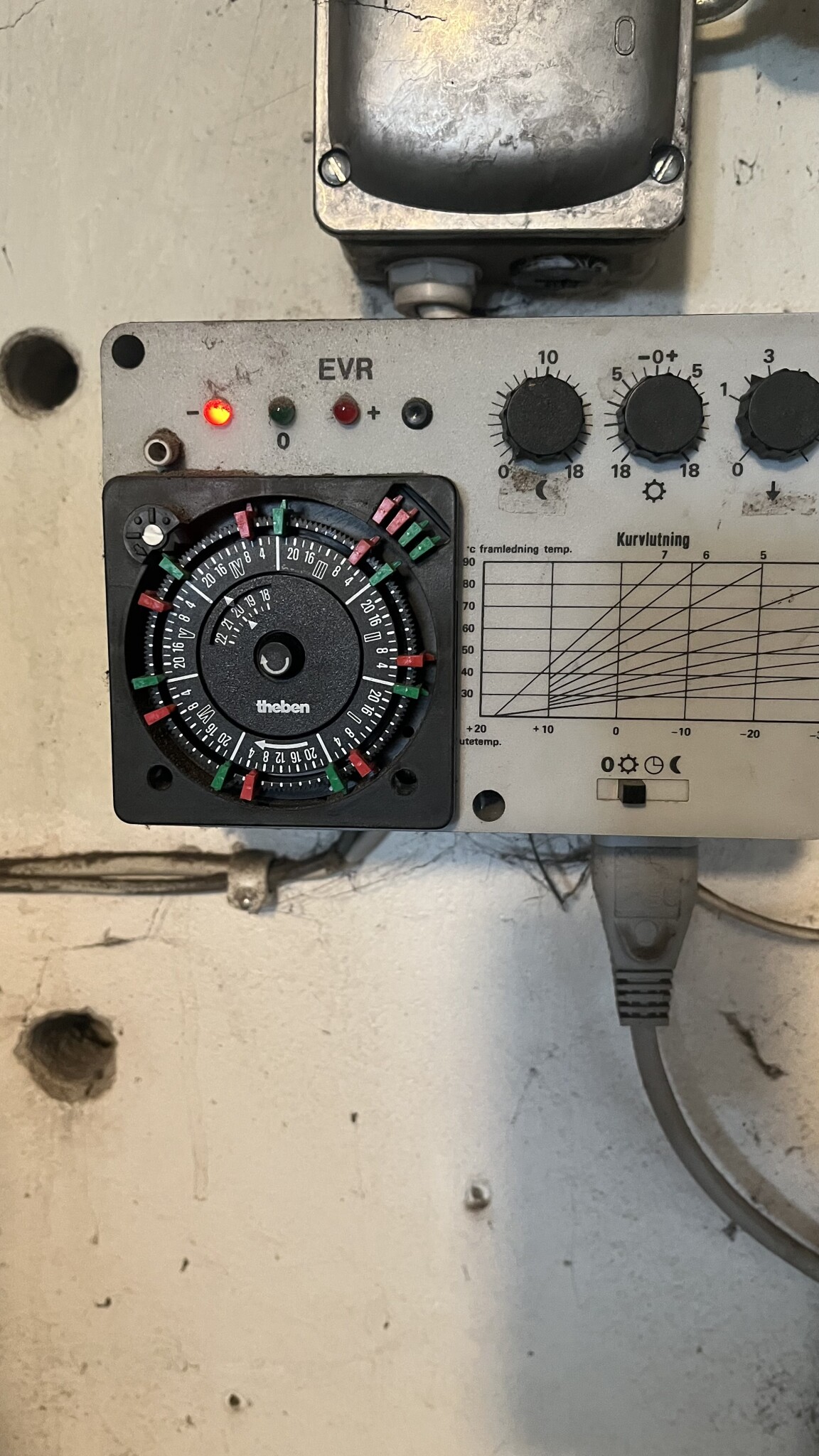

Klockan används bara när sjutreglaget står på klocksymbolen.
Som det är inställt nu så ska det vara jämn temperatur hela dygnet...

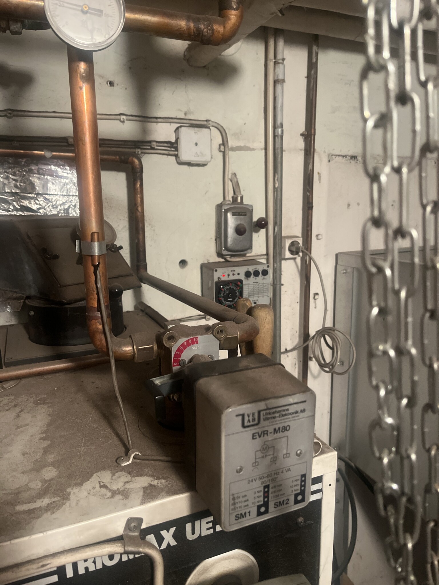

Okej men vet du när värmen till elementen går igång? Ska man ställa in dom på vissa siffror när man vill att elementen ska starta? Detta är på en pellets panna
pellets panna
  • Kedjor och rörsystem med mätinstrument och elektrisk enhet i en industriell miljö.
De har med nattsänkningen att göra. Framlednings temperaturen sänks lite. De är inte on/off.
