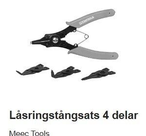

Så här ser dom ut. Den första är med avstängning och filtret sitter innanför stora pluggen. Behövs ett verktyg
som heter, låsringstång för att få ut filtret.
Den andra om den öppnas, lika där med stora pluggen, så kommer det att spruta vatten. Då måste det finnas ventiler som ka stängas, annars blir det dusch och systemvattnet runner ut.
  • Kulventil i mässing med blå spak, märkt "ON/OFF". Används för avstängning, filtret sitter innanför plugg.
  • Låsringstångsats med fyra delar, inklusive en lockringstång och tre utbytbara spetsar, används för att ta ut filter vid byggprojekt.
