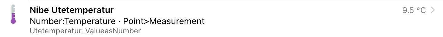

En timmes dokumentationsläsning och lite konfiguration så hämtades det första värdet från värmepumpen. Otroligt smidigt!
Skärmdump av användargränssnitt som visar utetemperatur från en Nibe värmepump, uppmätt till 9.5 °C.

Ja med Modbus över TCP/IP blir det ju enklare.
Se'n är det väl egentligen bara en fråga om hur många "plattformar" man vill ha i sitt system.
För visualisering etc. spelar det inte så stor roll men om man även börjar styra/kontrollera mera kritiska funktioner kanske man ska överväga att lyfta in det i KNX (till lämplig logikmodul).
