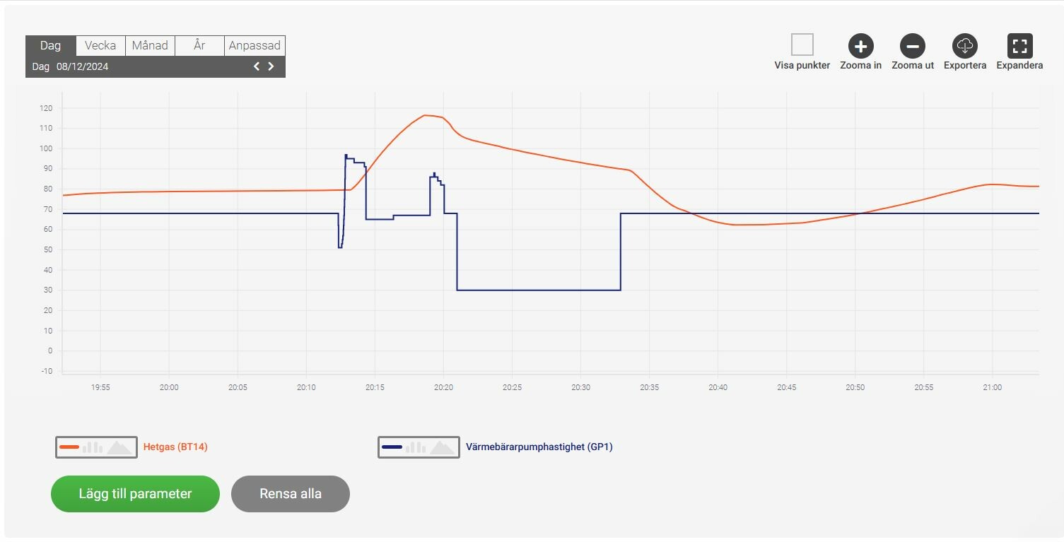

Jag tycker det verkar som värmebärar pumpen ökar i fart för sent och att den saktar av för tidigt. Se bif graf. Där ser man att när hetgasen går upp i temp följer pumpen med och ökar från 62% till 90%. men sen går den konstigt nog ner till 30% för att sedan gå upp till 62% i normalfart. Tyckert att de borde behålla 90% i fart under en längre stund för att ta bort värmen och därmed inte lösa ut HG larmet.

Bara skit med att VB-pumpen ska ändra fart. då blir det sådär. Se till att få pumpen att gå konstant, sätt bort auto och om det går en fart på min ca 60 % som prov. När den går ner i fart så kan det bli att den inte orkar med riktigt att trycka ut flödet som ska vara. Då kan dom delar som är längst bort, kanske inte få det flöde som behövs. Åter igen. Bara skit som någon tror sig är bra.
Är inne på samma spår men frågan är hur/vart man ändrar inställningarna för Värmebärarpumphastighet (GP1)?
Har ingen sådan VP men försöker hitta något i manualen om pumpen, kolla in meny 7.1.2 sidan 51 som hamdlar om VB-pump GP1 och KB-pump driftläge och fart. Pricka av auto för VB och kanske det går att sätta en minfart med. Tex 60 % som prov.

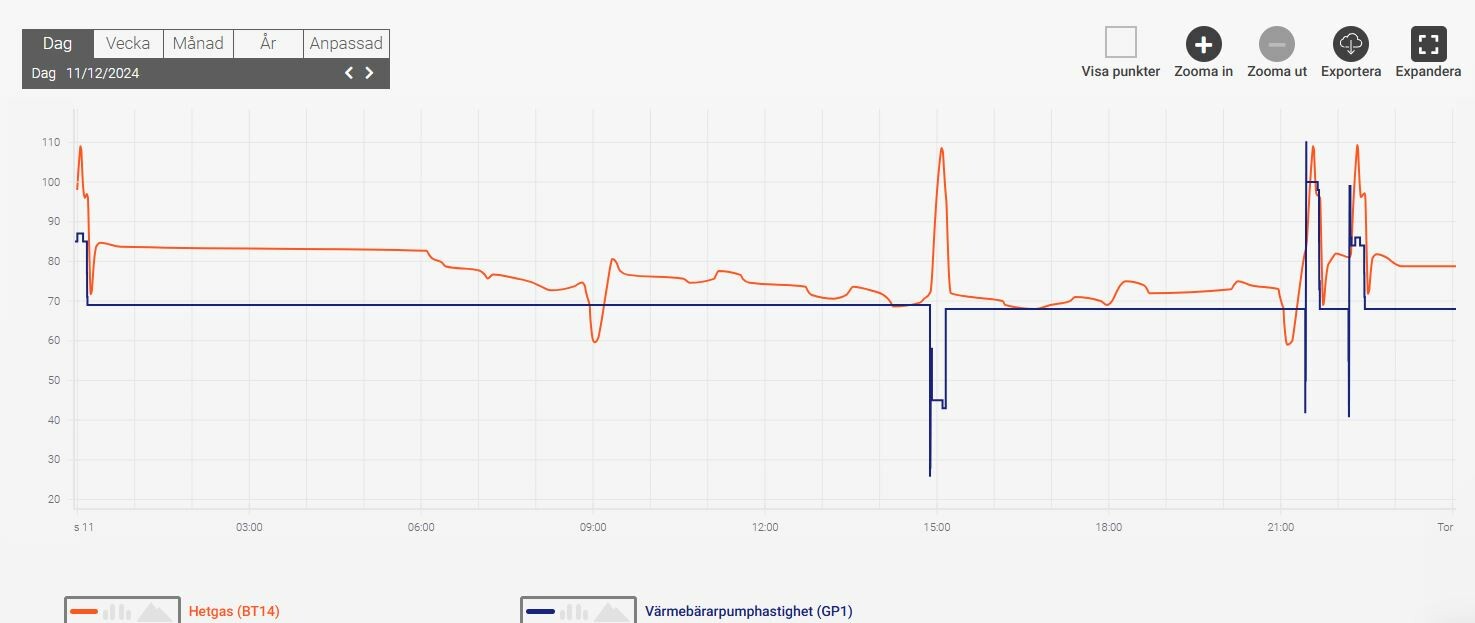

Gick in i menyn enl ditt tips och lät auto stå kvar men ändrade min % till 50% (då den oftast ligger runt 70% i normaldrift). Har inte fått några nya larm och ser inte att GP1 droppar till 10-20% så det verkade hjälpa.
Nästa fråga, ser att HT fortfarande går upp till runt 110gr innan den sjunker vid uttag av varmvatten.
Kan detta ha att göra med att jag har en arbets tank eller extra spetys VVB som gör att den går upp så högt?

Troligen inte, att tempen droppar är nog för att det är svalt i botten och kyler av tempen genom växlaren. Det är samma pump för huset och VV . Om jag inte har fel så ska pumpen varva upp, när den gör VV. Att tempen går upp så högt kan inte jag svara på. Igen kylgubbe, men kanske andra på forumet kan svara. Du får prova med 50% och se om det räcker, pumpen får inte gå under det. Allt måste få det flöde som behövs
Jag får inga larm. Men har en S1256 och hetgasen är väldigt varm i den oxå. 107 grader toppar den ur på. Gp1 (VB pumpen) är ju dynamisk och går upp o ner hela tiden. Och så korrelerar flödet efter det (BF1) enligt min installatör så ökar man effektivitet på det sättet. Speciellt när VV vill komma upp för legionella körningen. Svårt för den att ta sig upp till 62-65 grader om man kör över 30% på pumpen enligt han.
Själv är jag skeptisk. Min pump kan ligga på 10% i slutet av en VV körning och hetgaserna som sagt på 107 isch. tycker returledningen blir rätt varm oxå. Har gått upp till 60 grader som mest. Helt normalt enligt installatören på dessa inverter maskiner. 1255:an eller andra klassiska start stop maskiner. Där skall inte hetgaserna bli så höga tydligen.
hetgaser på 107 vid slutet av vv körning är inget att oroa sig för, det är om du börjar ligga konstant på de temperaturerna som du får problem. Vid normal värmekörning, bör man inte ha hetgaser som ör mer än 30-40 grader över vätsketemperaturen på köldmediet. 70-80 grader ca
