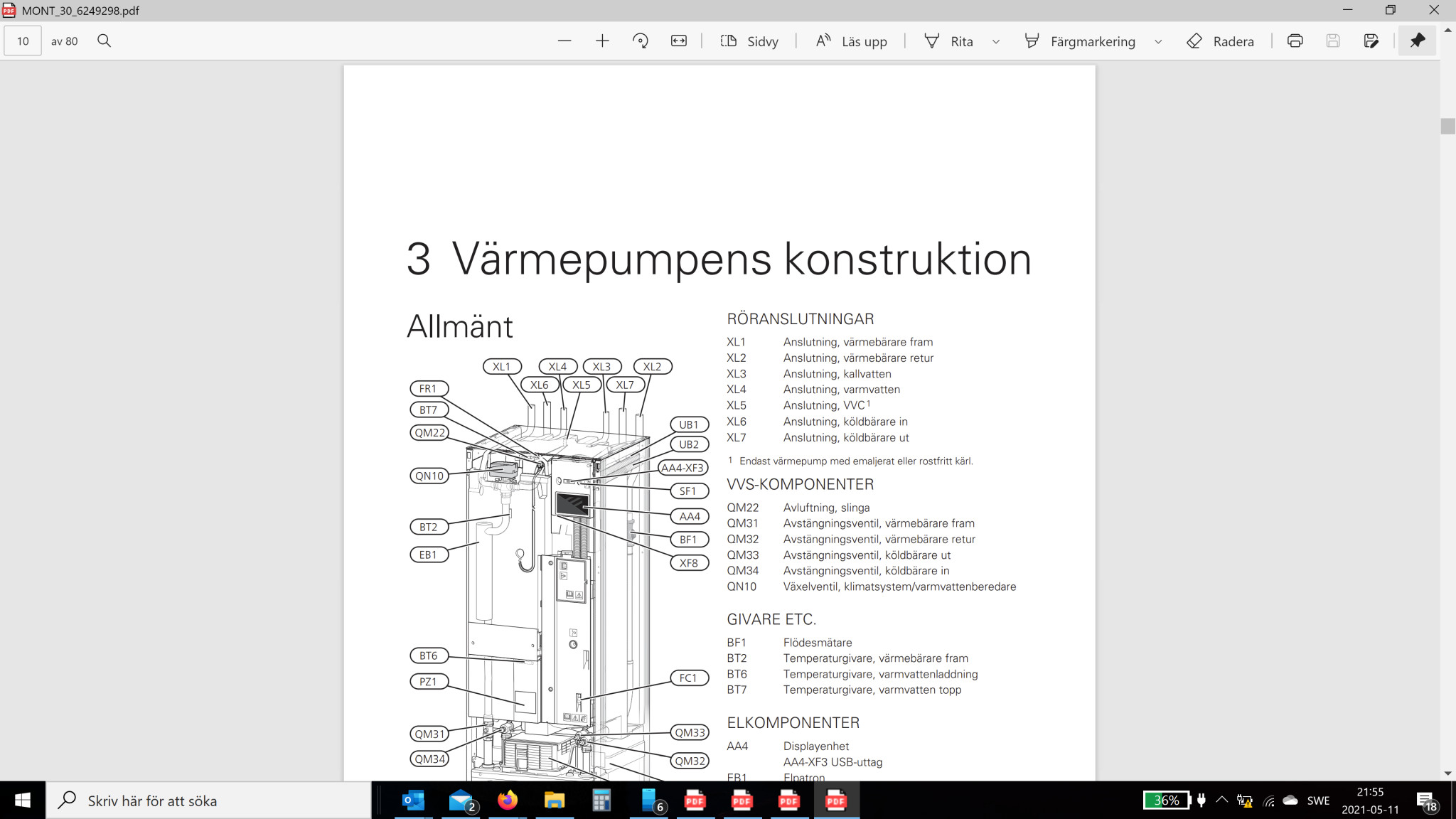

Nibe S 1255 1,5-6 kW går ej att duscha mer än 15 min

Den är felkopplad till värmepump. alltså varmvatten är kopplad på tankbotten och kalvvatten till högst upp på tank. Värmen stiger ju uppåt och därför det ta slut varmvattnet så snabbt eftersom du ta varmvatten från tankbotten och det ta ca 15 min innan kallvatten hamnar där.

Mera foton på uppsidan VP alla rör , om VV finns där så r det säkert märkt med VV och KV.. OM rör för VV/KV inte finns på uppsidan så är dom på undersidan VP , kanske du måste lossa fronten då , foto hur det ser ut , finns även märkning VV/KV där med.

Du har återkommit till det några gånger, så för att förtydliga: Det beteendet är inte på något sätt fel, onormalt eller konstigt, det är precis så det förväntas fungera.E EmelieW skrev:
Din installatör kanske är bra på att montera rör, men verkar inte ha jättebra koll på det teoretiska så jag tycker du ska försöka sätta dig in i pumpen själv. (Det är bra för andra optimeringar också, när en firma installerar en VP så finns inte tid att optimera alla inställningar för det specifika huset, utan man gör det "ungefär rätt".)
Det finns två troliga orsaker till att varmvattnet tar slut fort och båda har nämnts flera gånger. (Återigen - glöm effekten när du gör den första felsökningen, den avgör hur snabbt VP är redo för nästa dusch, men i ganska liten utsträckning hur långt varmvattnet räcker.)
Den ena är att ni helt enkelt duschar vädigt länge och med högt flöde. Då kan ni inte göra så mycket mer med VP än att höja tanktemperaturen. Alternativen är att byta till snålspolande munstycke, ändra duschvanor eller komplettera med ytterligare tank.
Det andra är att rören är förväxlade. (Och nej, man märker inte att det "kommer fel" i rören vid duschen, utan man får kolla vid VP och det verkar du ju ha gjort nu.) När det är rätt kopplat (kallvatten in i botten och varmvatten ut i toppen) så flyter det varma vattnet ovanpå det kalla. Då kan du i princip duscha tills hela behållaren fyllts med kallvatten innan det blir kallt i duschen. Om det är felkopplat så blandas vattnet om och blir gradvis kallare, då upplever du att varmvattnet "börjar ta slut" när temperaturen i tanken går under den temperatur du har på duschvattnet.

E EmelieW skrev:
XL6 och XL7 kan vara nedvinklade till sidan, antingen höger eller vänster sida, de är även extra isolerade, vanligtvis svart isolering i hela sin längd, dessa går sedan till borrhålet.
Kontrollera sedan om du kan följa rör från vattenmätaren (inkommande kallvatten till huset) hela vägen till rör XL3 på värmepumpen så det är rätt kopplat.
