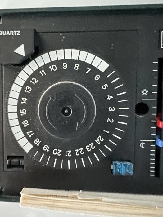

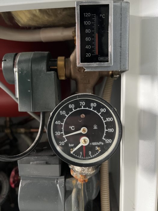

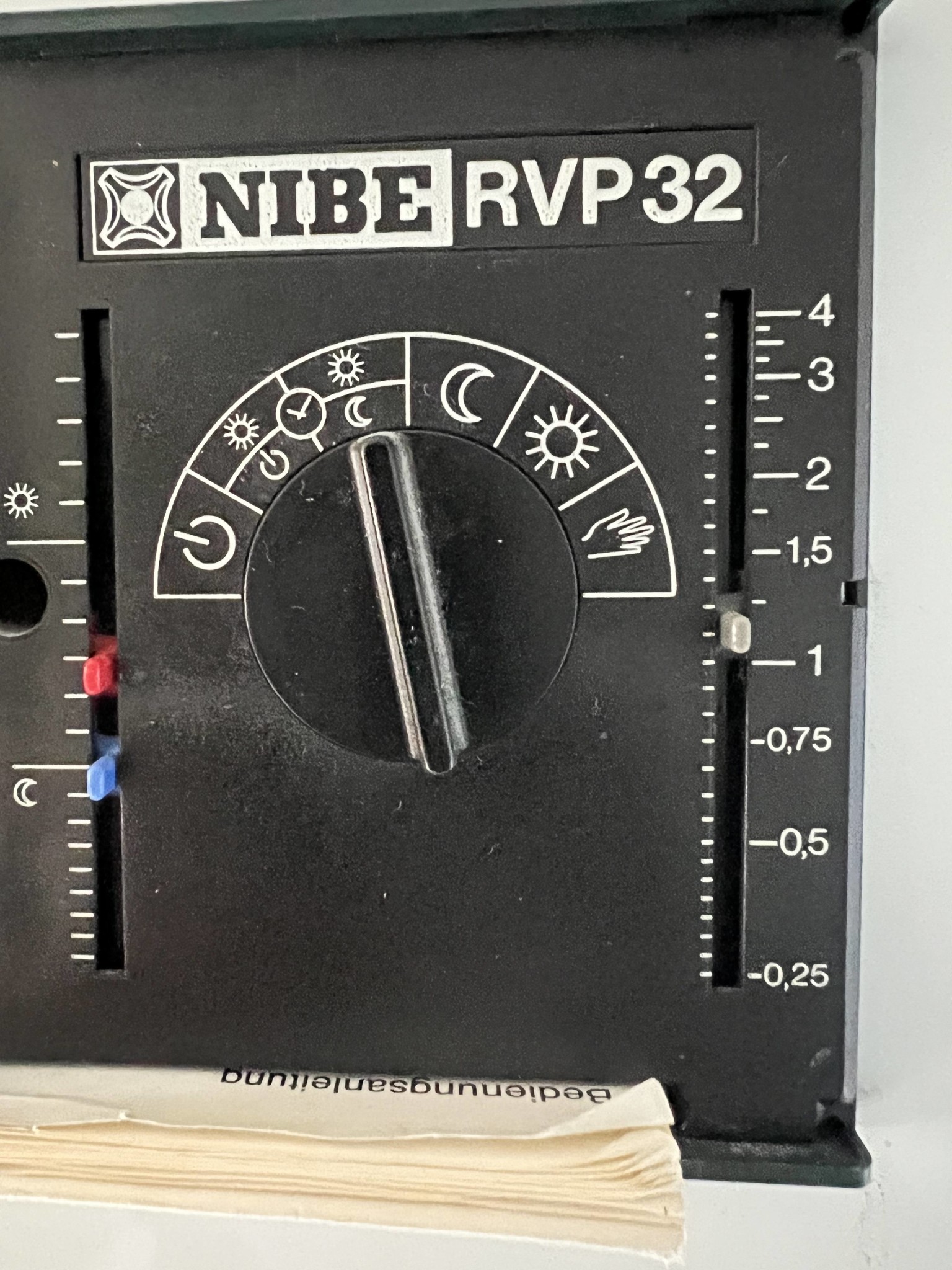

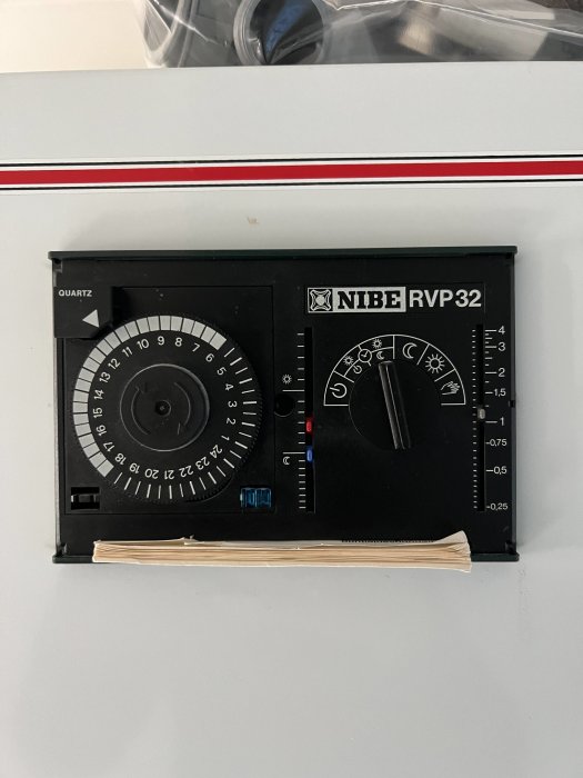

Hej! Jag har precis flyttat in i mitt hus. Jag har en Nibe RVP 32 men har ingen koll på hur den ska vara inställd. Och hur man då kanske kan optimera den i dessa tider… skickar med bilder på hur den ser ut idag och bilder tagna kl 9:26… med tanke på tiduret. ser över byte av pump men som alla vet så är det ju inte gjort i en handvändning. Har även en luftvärmepump som stöttar. Tips och idéer mottages med största tacksamheten/// från ensamstående mamma som ska överleva vintern
  • NIBE RVP32 värmeregulator med justerbara rattar för temperatur och tid monterad på vit vägg
  • NIBE RVP 32 temperaturregulator med justeringsratt inställd mellan sol- och månsymboler, skala från -4 till 4.
  • Termometer och manometer monterade på rörsystem, visar temperatur och tryck.
  • Närbild av en anslagstimer med analoga urtavlor och inställningsmarkörer.

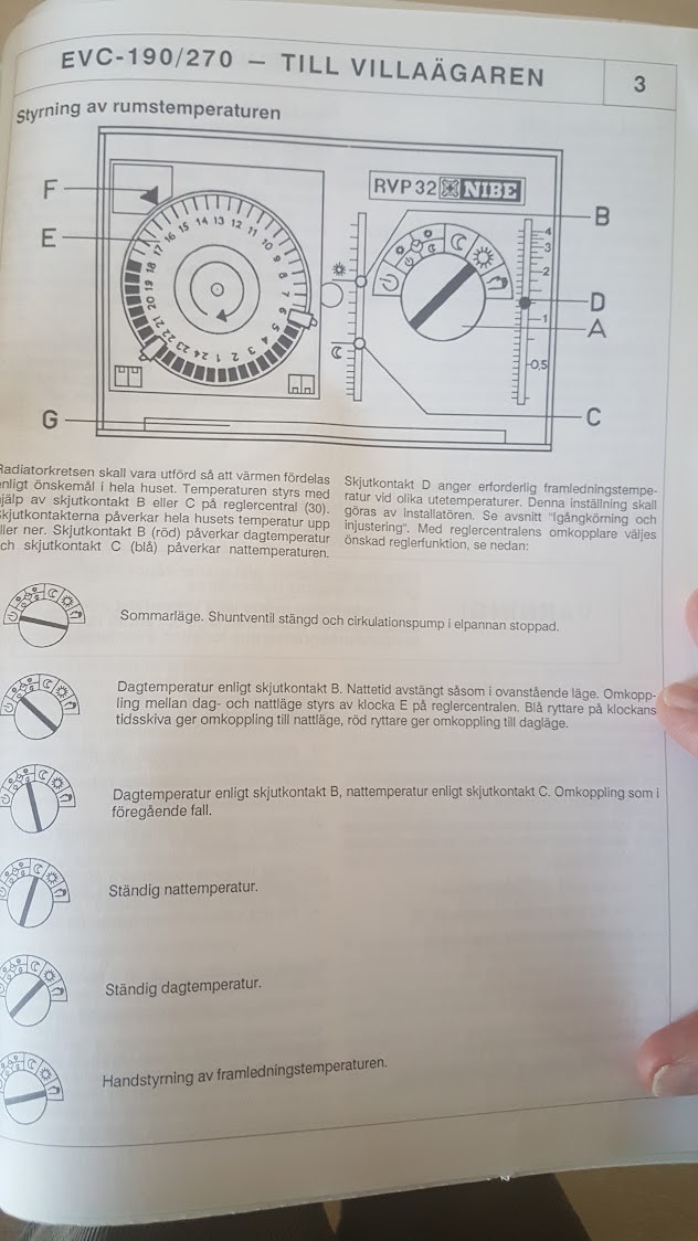

Manual för inställning av rumstemperatur med reglage och diagram på NIBE värmepumpssystem.
Maximal besparing uppnås om du vrider ratt A till andra läget (medurs), då kommer cirkulationspumpen stanna under på uret vald tid. Påverkar givetvis innetemp.
