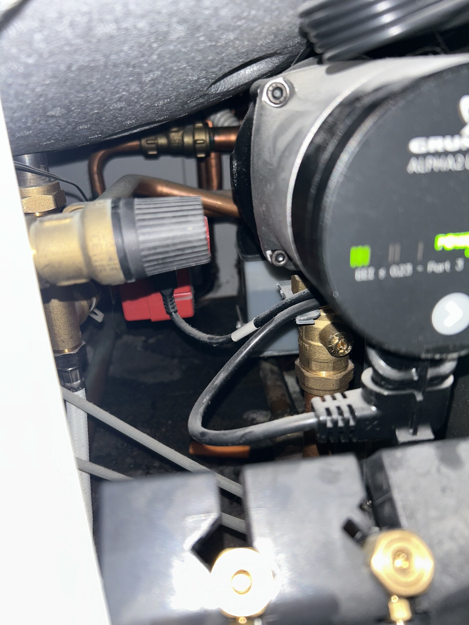

Jag har i alla fall luftat nu och fyllt på till strax över 1bar, därefter skruvat på elementen och ljudet är mycket lägre. Ser dock att det är lite fuktigt på golvet under pumpen, men har inte vågat skruva upp hela luckan för att se bättre vad det är. Kan konstatera att tidigare ägare troligtvis inte städat bra, jäkligt dammigt..
Ska hålla koll på trycket nu och se, annars köra säkerhetventilen och se om det är damm/smuts där. Behöver jag stänga av systemet för att testa den och behöver jag stänga av systemet för att fylla upp över 1 bar om det ev sjunker?

Säkerhetsventilen kan man motionera till en början om den verkar läcka något, genom att vrida på den den någon gång så att vatten får flöda ut lite, kom då ihåg att systemtrycket sjunker och kan behöva fyllas på. Trycket sjunker också när man luftar vilket många missar.

Det rinner normalt sett vatten under där hela tiden, dels från när den gör varmvatten, dels kondensvatten från kompressorn. Det rinner ner i golvbrunnen under.
Om det är damm under så skulle jag ha tagit en soppåse, rulle hushållspapper, en wettex du är beredd att slänga och en hink vatten. Det kommer du att tjäna in på att du inte behöver rensa golvbrunnen under lika mycket.

Men jag kommer inte åt genom inspektionsluckan, så antar att jag behöver skruva bort hela fronten?aspa-hasse skrev:

Yes. Så är livet för villaägare. På min i alla fall är det rätt lätt, en skruv bara.
Nu testade jag säkerhetsventilen och det kommer vatten, däremot ser jag att vatten hamnar utanför spillkoppen direkt. Kan den ha kletat igen? Skickar bild:aspa-hasse skrev:
Du borde rensa spillkoppen annars kan det bli stopp i röret och så pajar nåt. Går den att ta loss?
