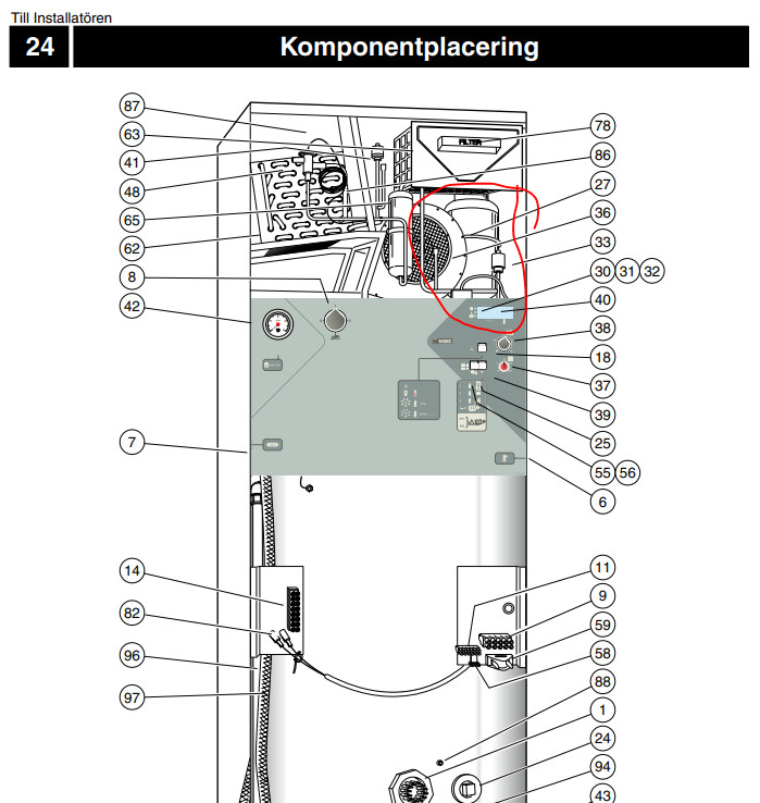

Vart sitter kompressorn?
Jag har ställt ner värmekurvan till 9 från 10 och förskjutningen är på - 2 om jag inte missminner mig! Jag bor i Sörmlandsskogarna
useless useless skrev:
Kompressorn har två lägen - Av eller på.
Taget
Svarta burken uppe till höger.
Schematisk illustration av komponentplacering med en svart burk markerad uppe till höger.
Frånluftvattenvärme.
Normal kurva du kör med men det beror helt på hus/värmesystem vad som blir rätt. Kör själv kurva 7 förskjutning 0. Om du har glödheta radiatorer/element låter det som shunten har hängt upp sig på öppet läge. Man hade kunnat se beräknad framledningstemperatur på kanal 10 och skillnaden mot faktiskt framledningstemperatur på kanal 11. Kanal 11 ska oftast visa 0 när shunten fungerar.
