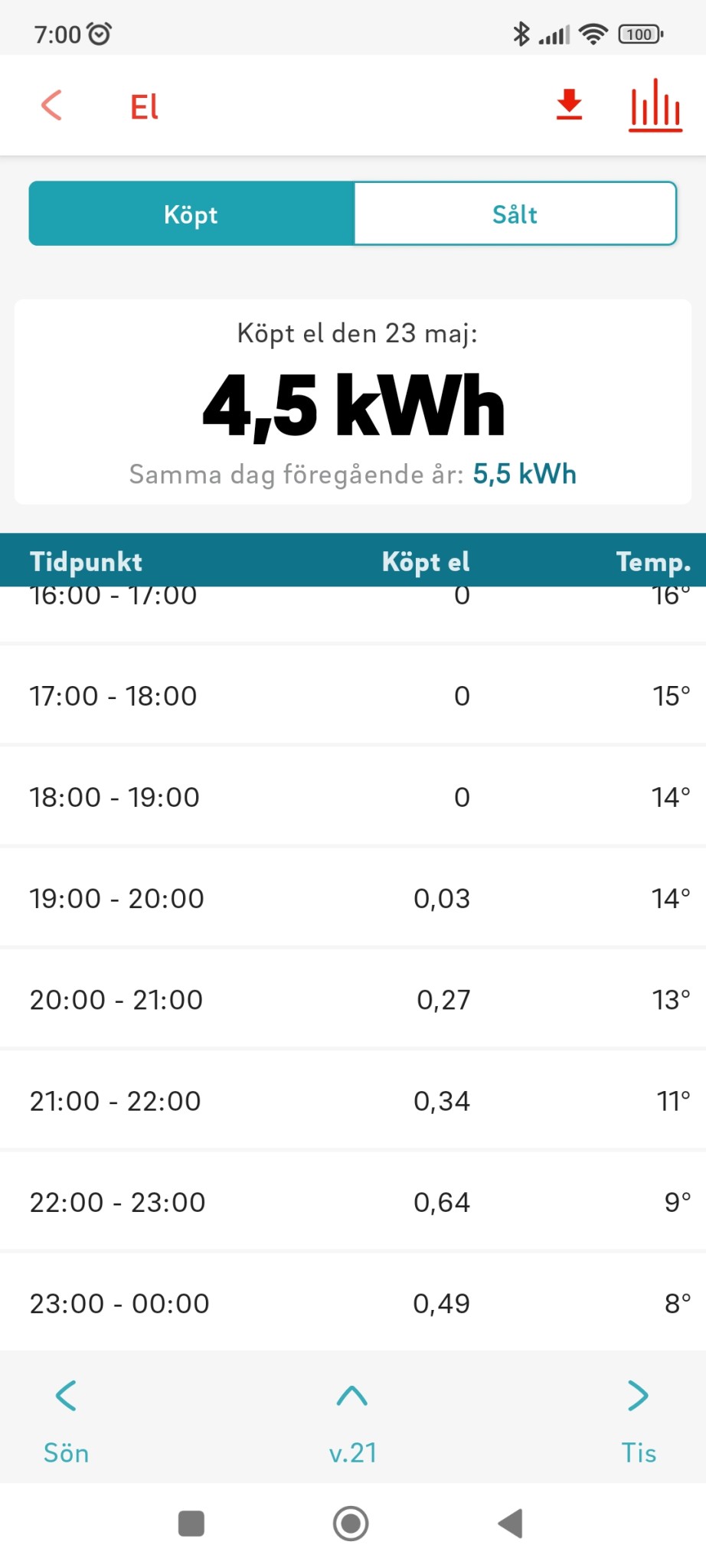

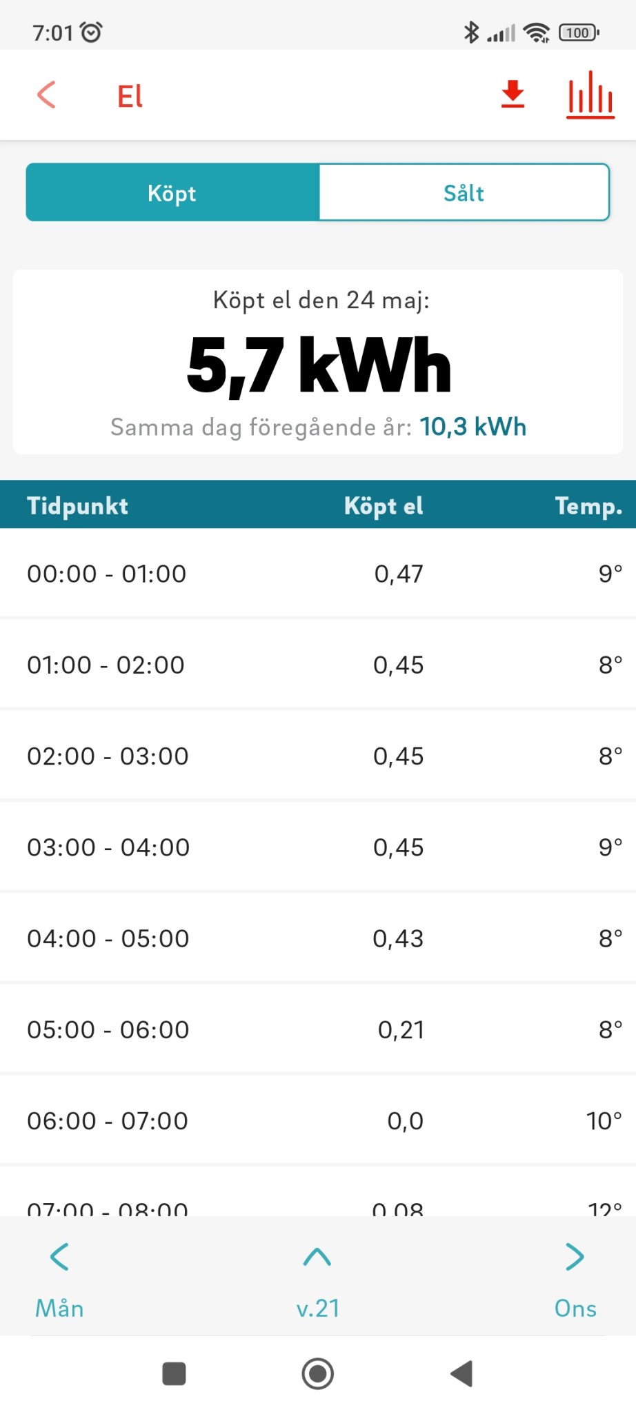

Hur mycket jobbar pumpen på natten mellan 22 och 05 när solen inte lyser? För att minimera kostnaderna då krävs timprisavtal, vilket jag har idag men funderar på att byta tillbaka till vanligt rörligt.A Argastesnickaren skrev:Har en NIBE 730 och det sköter sig själv.
Du säljer ju ditt överskott, är där inget överskott utan solen inte räcker till så får du köpa in från nätet.
Jag bor i Skåne så just nu så börjar mina producera kl 05 och från 06 är jag i stort sett självförsörjande fram till 21 om jag inte startar alla maskiner samtidigt.
Från 21 fram till 22 så är det som på morgonen att det dalar innan det mörknar helt.
Sen så är det faktiskt förvånande mycket som det kan ge trots moln, det som krävs är ju ljus, behöver inte vara direkt solsken.
Har belysning runt om hela huset som är tänd nattetid både inne och ute.B Byggtankar123 skrev:
Skickar med bäst sista nattens siffror från eon då dagens inte kommit ännu.
