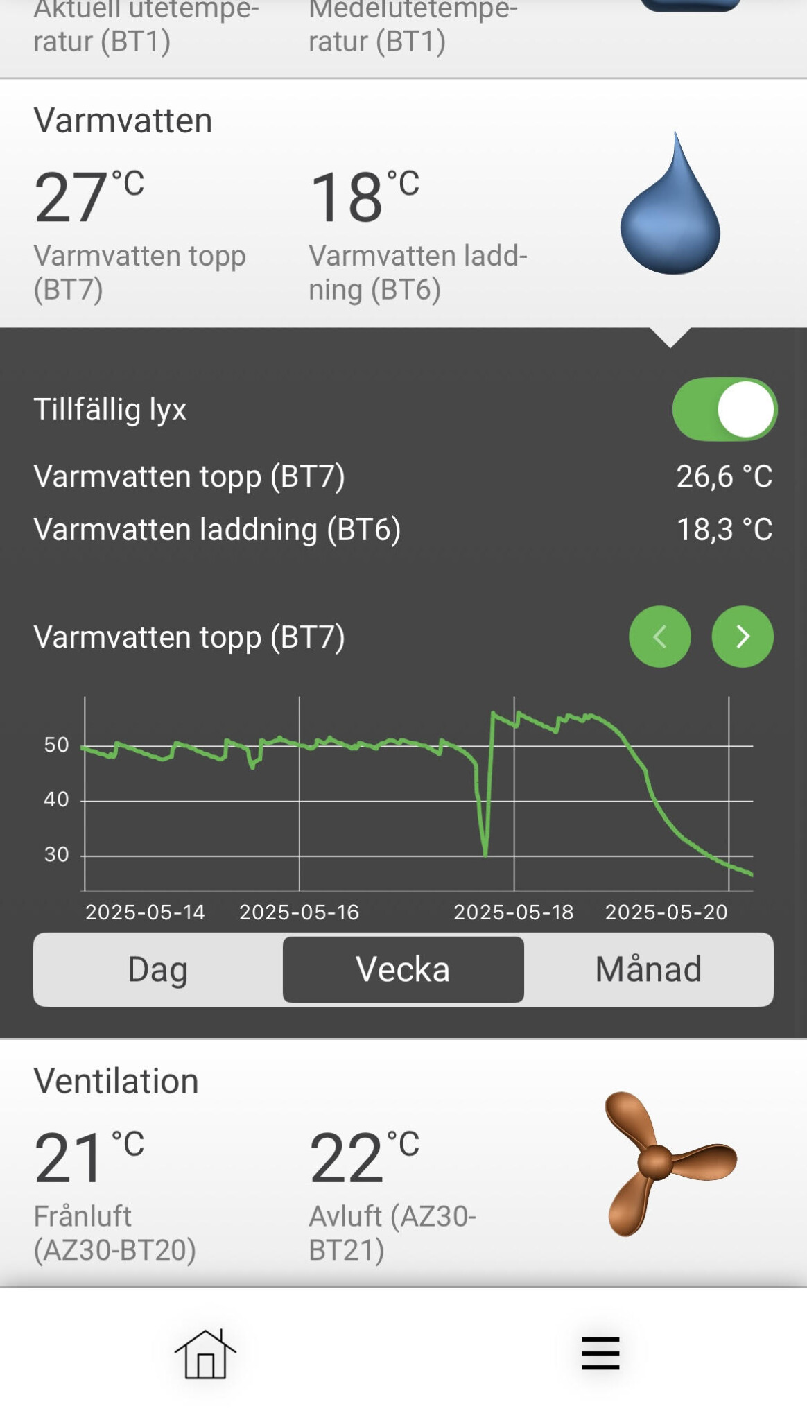

Min NIBE F750 har plötsligt slutat värma vårt vatten. Se bifogad bild.
För info hade jag för två veckor sedan en tekniker på besök som servade pumpen. Han bytte då ut ett läckande expansionkärl. Oklart om det skulle kunna ha något med det kalla vattnet att göra, men så är det nämnt.
Har ni tips på var jag ska felsöka? Vad ska jag leta efter?
Tack för hjälpen.
Skärm från NIBE F750 visar 26,6°C varmvatten topp, med grafer och temperaturer för vatten och ventilation.

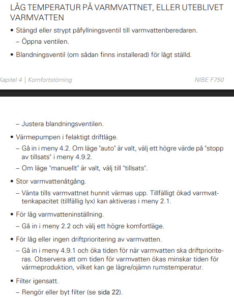

Instruktioner för felsökning av låg temperatur på varmvatten med steg för justering och kontroll av en NIBE F750 värmepump.
Tack för svaren @Håbbe01 och @Kane Men det känns inte som att lösningarna som föreslås i användarhandboken är rätt. Detta är ju ett problem som plötsligt uppstått (av sig självt). Att driftläge i pumpen eller en blandningsventil skulle ha justerat sig själv känns långsökt. :/
Kan vara växelventilen som fastnat i fel läge. Pumpen tror den gör varmvatten men värmen skickas till elementen istället.
Nu fick jag ett nytt larm jag aldrig sett innan: Inverter fel (420).
Det verkar på något vis vara kompressorn som bråkar. För att slippa duscha i kallvatten imorgon har jag nu slagit om driftläget till ”endast tillsats” och därmed verkar temperaturen på vattnet sakta öka.
Om kompressorn gick på bilden du la ut först, så tar den ingen energi ur luften i huset, frånluft och avluft är samma temp
