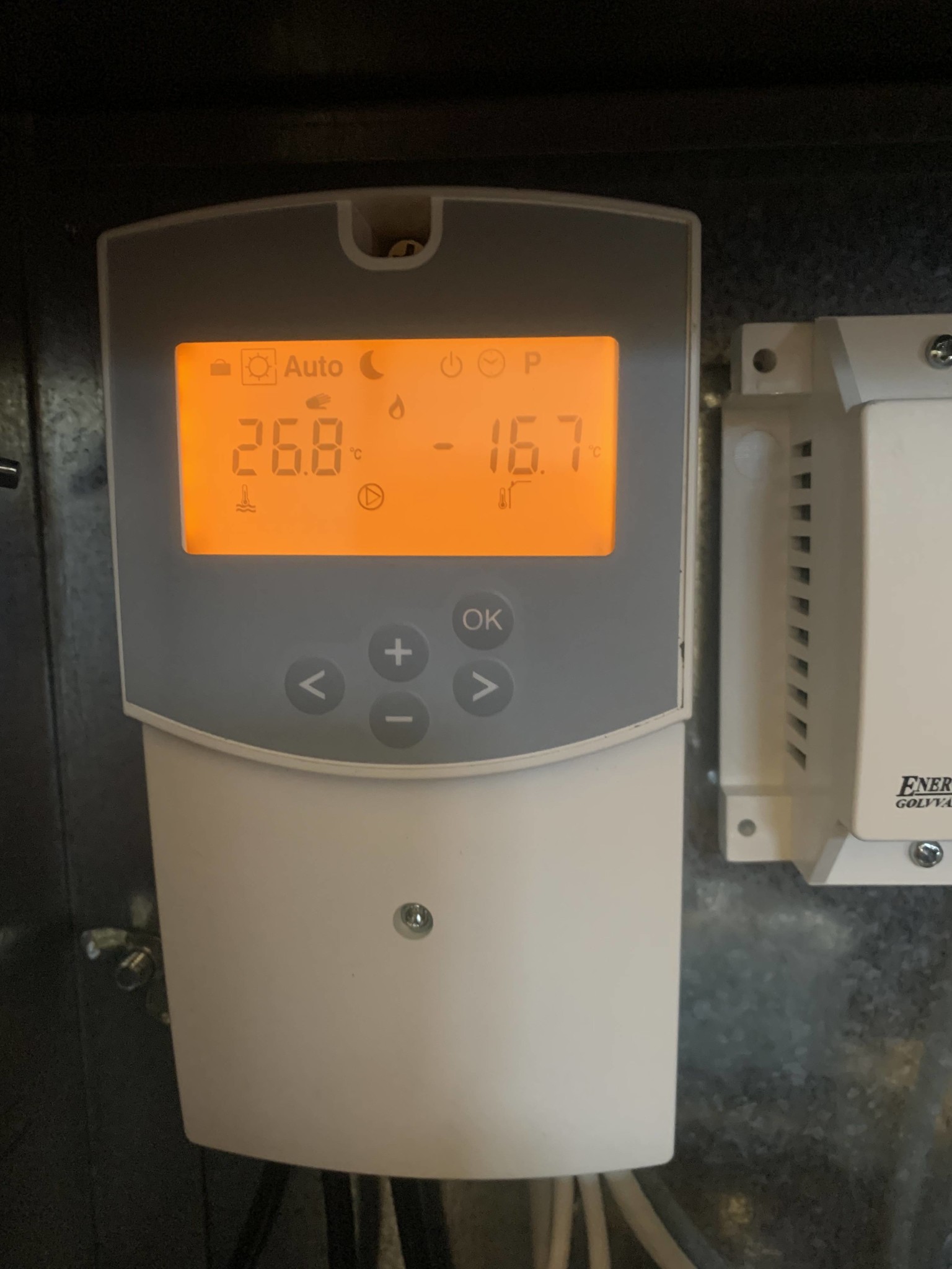

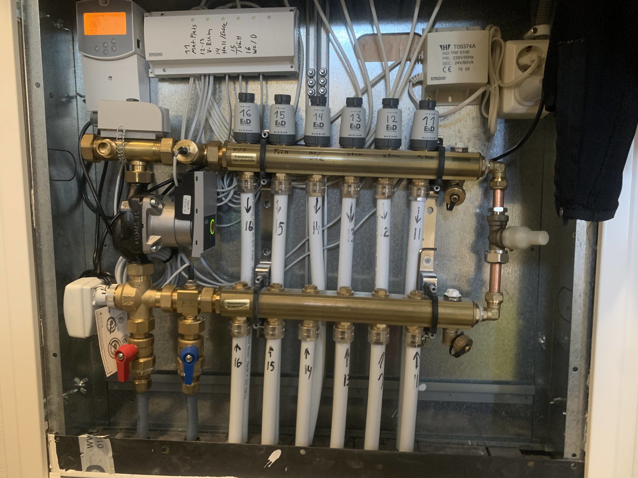

Hej forumet,

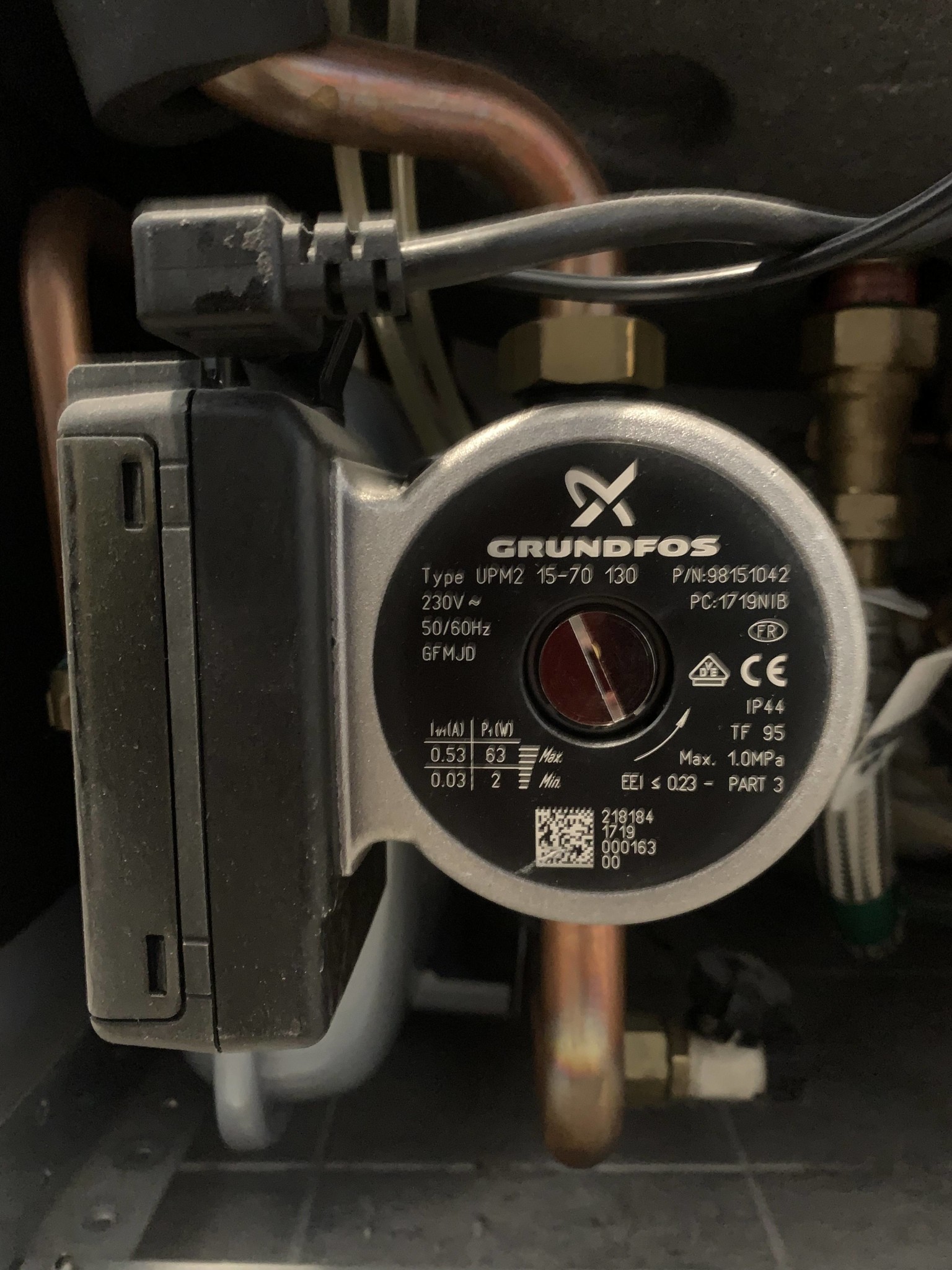

Jag har problem med min Nibe F750 frånluftsvärmepump som inte skapar tillräckligt med värme i huset. Värme på vatten är OK.
Bakgrund
Villa 115 kvm i Uppland, två våningar med golvvärme på nedervåning och radiatorer övervåning. Systemet luftat, filter dammsuget, 1,5 bar tryck, golvvärmetermostater på max, radiatortermostater på max.
Kallt i allmänhet men på övervåning i synnerhet. Två radiatorer kalla varav en helt kall (12 grader i detta rum) och den andra kall nedtill. Övriga växlar mellan ljummen och någorlunda varmt.
Inställningar Inomhusklimat
Värmekurva: 5
Kurvförskjutning: +5
Extern justering klimatsystem 1: 0
Ventilation: 67%
Min framledningstemp: 20
Rumsgivarinställningar:
- Styrning rumsgivare system 1: av
Punktförskjutning:
- Utetemperaturspunkt: 0
- Förändring av kurva: 0
Nattsvalka: av
Inställningar värmepump
Smart price adaptation: på
Påverkansgrad värme: 1
Driftläge: auto
Driftprioritering:
- Varmvatten 30 min
- Värme 30 min
Autolägesinställning:
- Stopp av värme: 15
- Stopp av tillsats: 1
- Filtreringstid: 8
Gradminutinställning:
- Aktuellt värde: -2090
- Start kompressor: -200
- Startdifferens tillsats: 1500
- Diff mellan tillsatssteg: 150
Se bilder!

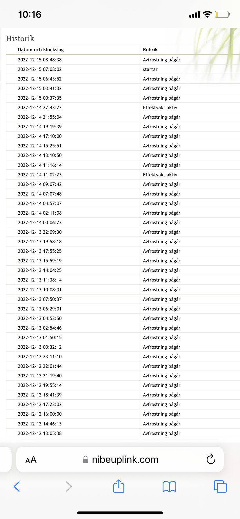

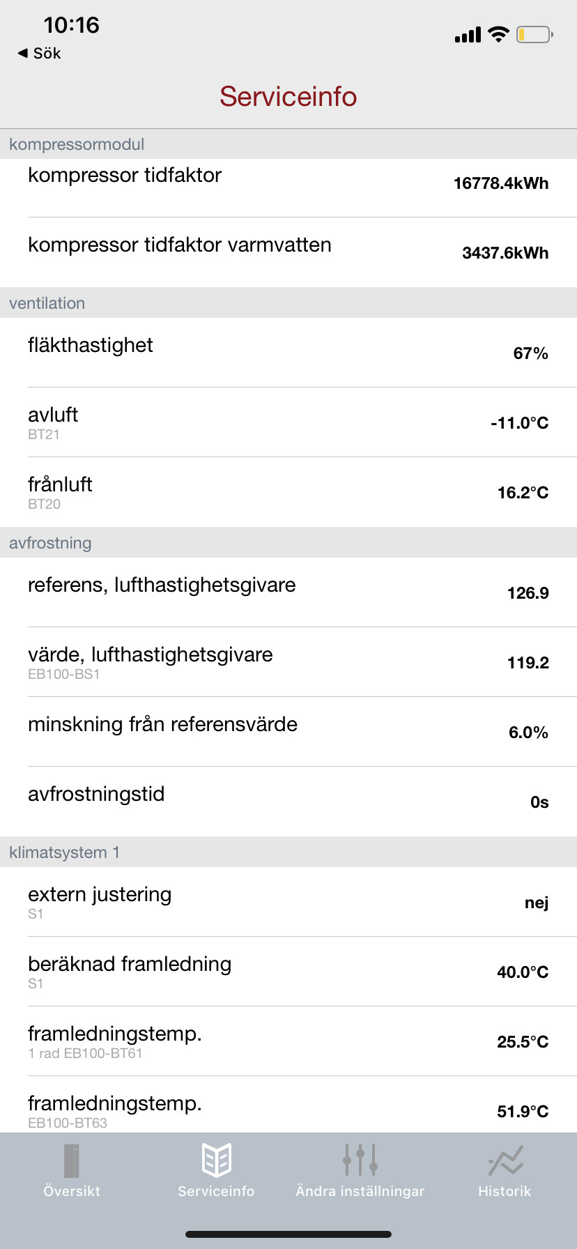

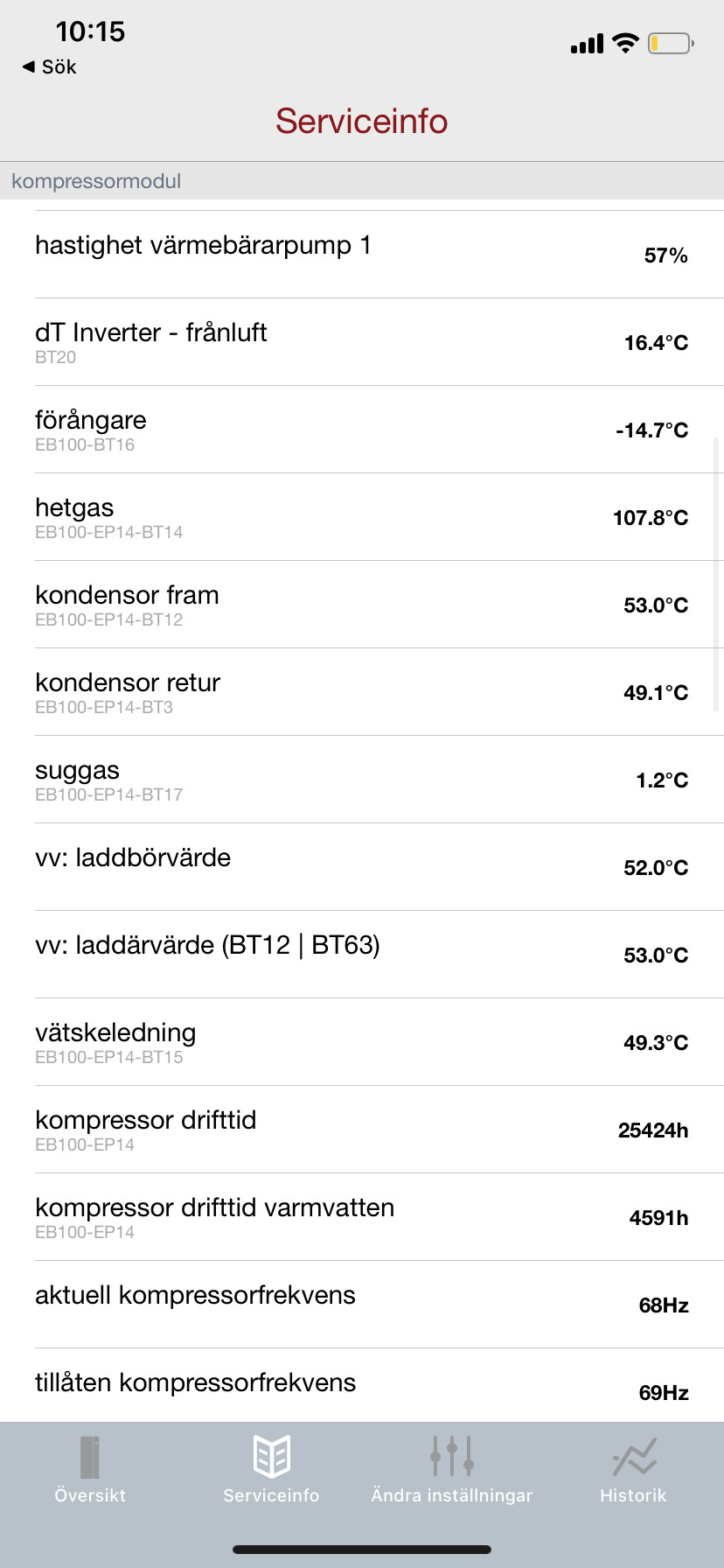

Har du ändrat fläkthastigheten?
Det låga luftflödet är troligtvis orsaken till täta avfrostningar.

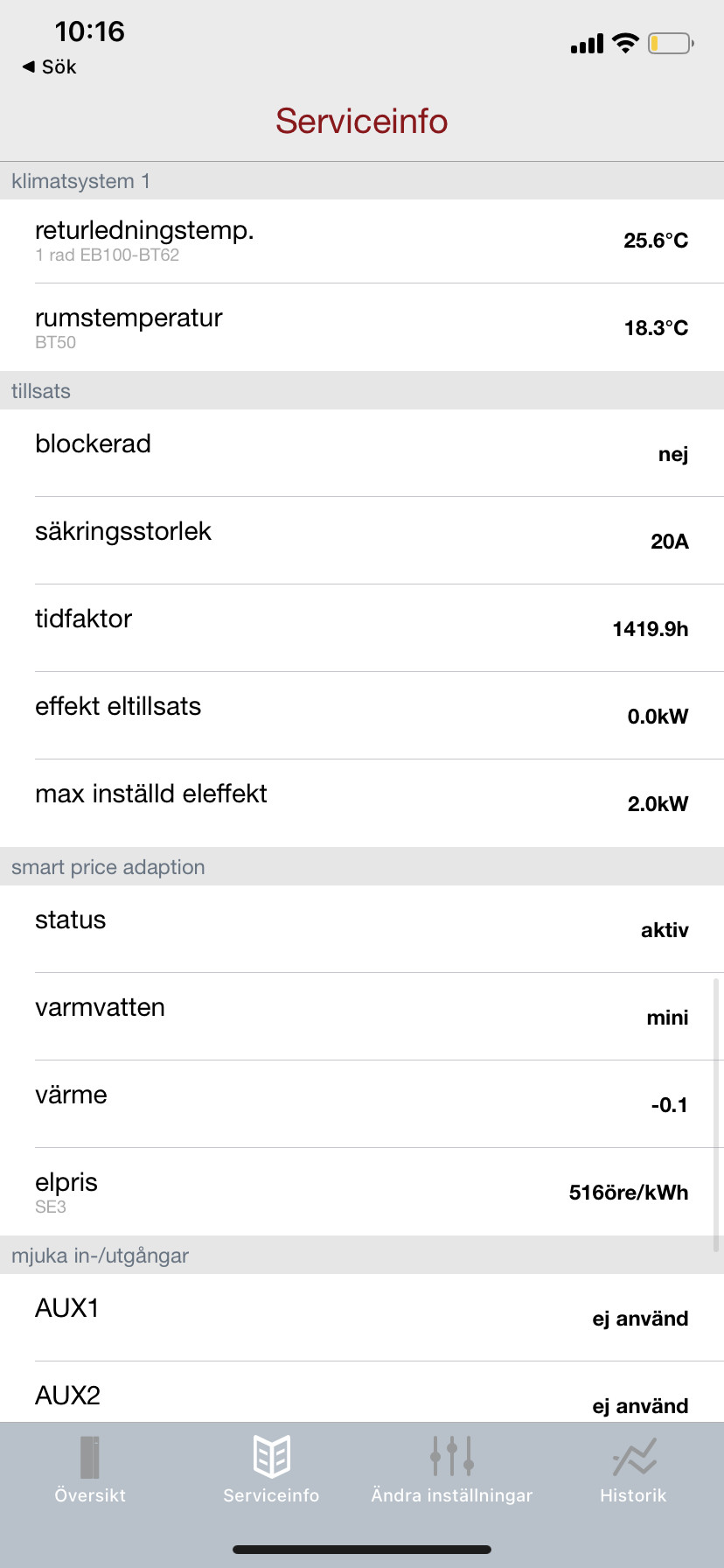

Tillsatsen är ställd till max 2kW, denna bör bara ställd på 6,5kW.
Täta avfrostningar med lågt ställd/blockerad elpatron är med största sannolikhet det som ställer till det för er.

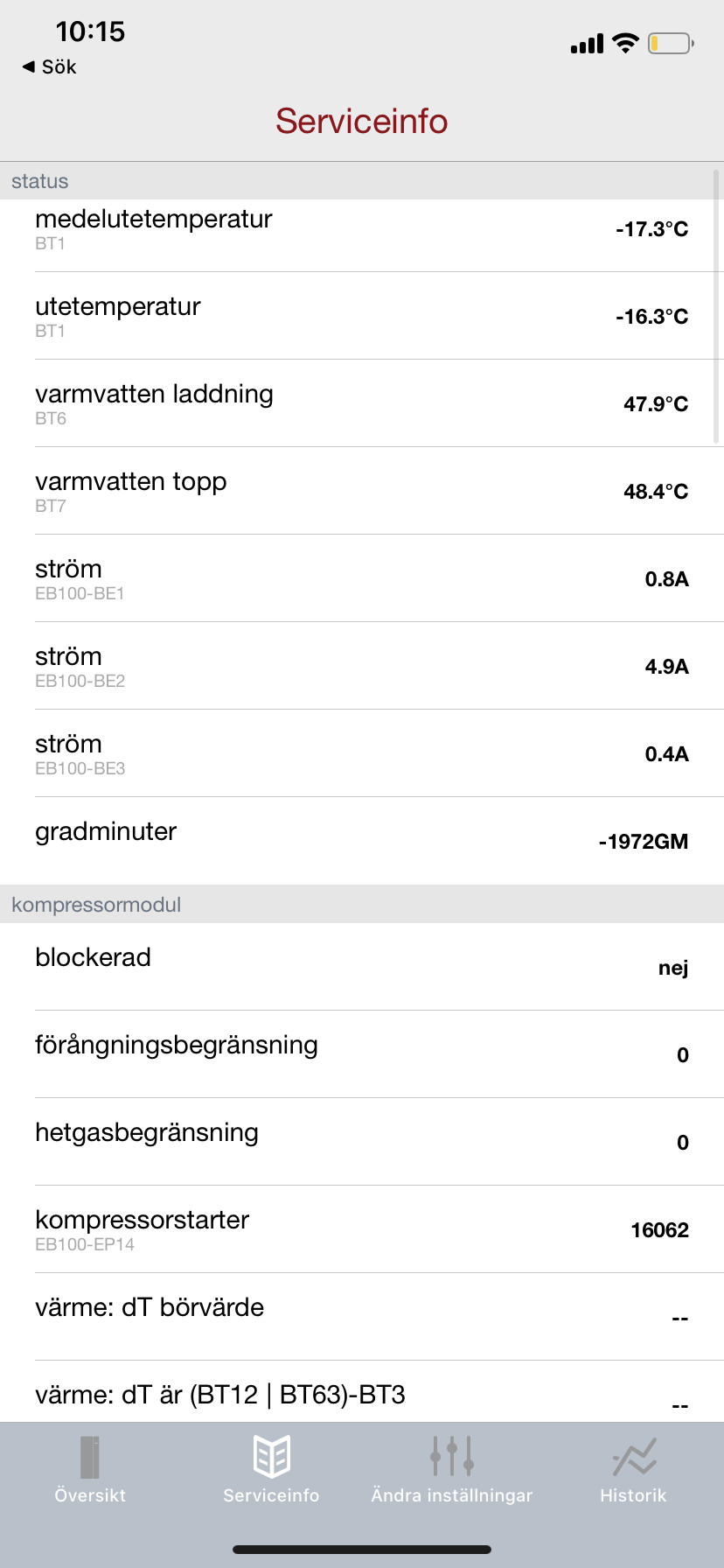

Start av värme på -200 kanske är lite väl mycket om det är kallt.Du tappar hela tiden på gradminuterna och vet inte om du stängt av el-patron men som du ser har du väldigt stor värmeunderskott.Trögheten i systemet så skulle jag testa att ändra till -100 på starten.A andreasolovssons skrev:Hej forumet,

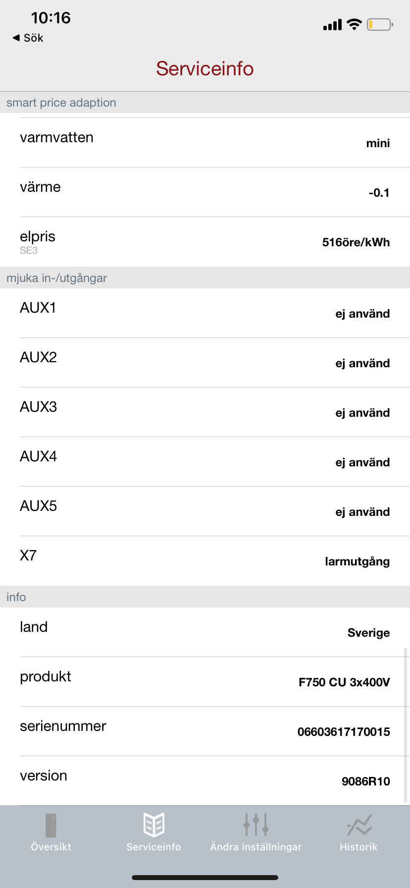

Ja, från 52% till 67%. Vad rekommenderar du och varför?T tobbetk skrev:
Är det värde, lufthastighetsgivare du tittar på när du menar lågt luftflöde? Har beställt nytt filter.
Tillsats ändrad till 6,5 KWh.
