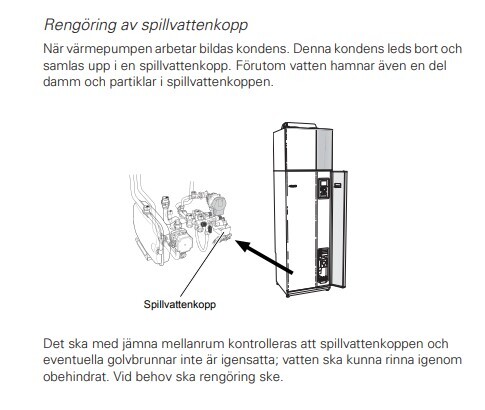

Dock! Kunde fasen inte rengöra spillkoppen, den sitter bakom cirkulationspumpen och har vridit och vänt på mig själv i knutar. Kunde komma in bakom den med ett finger och stoppa in ett finger och få ut lite klegg, borde det inte vara en kabel i det hålet ner till avloppet?
Vi får hoppas att allt är OK nu då..
Jag tror det är bra att hålla rent, för smuts har en tendens att sätta igen nåt vattenflöde, t ex golvbrunnen eller nån kondensslang. Om det blir stopp i en kondensslang så kan det leda till att det rinner vatten genom hela pumpen och skadar någon elektronik. Jag har en gång fått en dyr reparation på en IVT-pump på det sättet. Här är en bild från F750-manualen:
  • Illustration av en värmepump och dess spillvattenkopp från F750-manualen, med fokus på rengöring och underhåll för att undvika igensättning.
