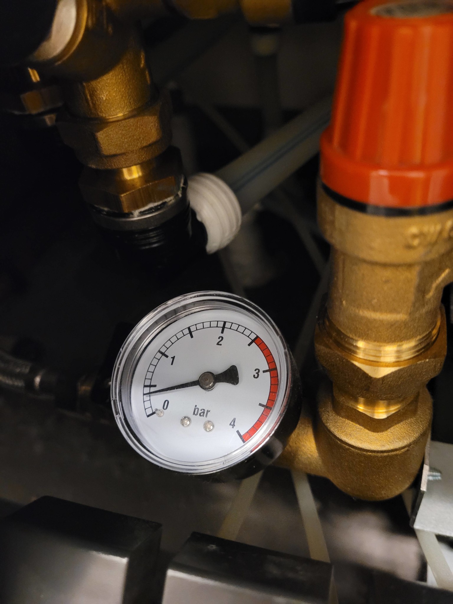

B bck277 #1 Medlem · Västra Götaland · 101 inlägg 7 apr 2023 20:42 bck277 Medlem Västra Götaland 101 inlägg 7 apr 2023 20:42 #1 Hej Hur får man upp trycket så att man kan få 1.5-2 bar? Just nu ser det ut såhär Inloggade ser högupplösta bilder Logga in Skapa konto Gratis och tar endast 30 sekunder #f730 #nibe #nibe-f730
Mahognymarkus #2 Nybyggare · 108 inlägg 8 apr 2023 00:36 Mahognymarkus Nybyggare 108 inlägg 8 apr 2023 00:36 #2 Finns en kran till vänster om manometern för att fylla på systemet..
B bck277 #3 Medlem · Västra Götaland · 101 inlägg 8 apr 2023 07:05 bck277 Medlem Västra Götaland 101 inlägg 8 apr 2023 07:05 #3 Mahognymarkus skrev: Finns en kran till vänster om manometern för att fylla på systemet.. Jag lyckades till slut. Men är min uppfattning rätt att en skall vara öppen och en stängd? Vad händer om båda är stängda?

J Josth #4 Medlem · Stockholm · 13 086 inlägg 8 apr 2023 15:21 Josth Medlem Stockholm 13 086 inlägg 8 apr 2023 15:21 #4 Gissningsvis får du inget varmvatten då.
Jockas021 #5 Husägare · Mälardalen · 65 inlägg 8 apr 2023 16:06 Jockas021 Husägare Mälardalen 65 inlägg 8 apr 2023 16:06 #5 NIBE har jättebra instruktionsfilmer som jag verkligen rekommenderar att man tittar på. Här kommer en hur man ställer trycket:
