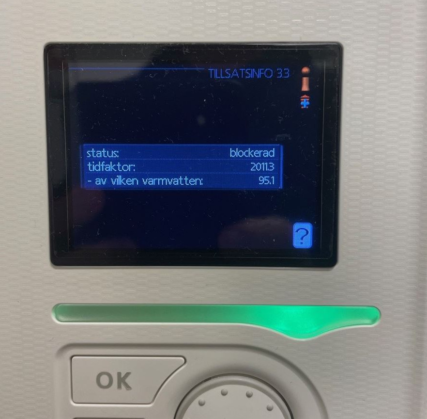

Hur mycket går elpatronen in på ett år?
Statistik på elpatron
Display på värmesystem som visar status 'blockerad' och statistik för elpatronanvändning.
