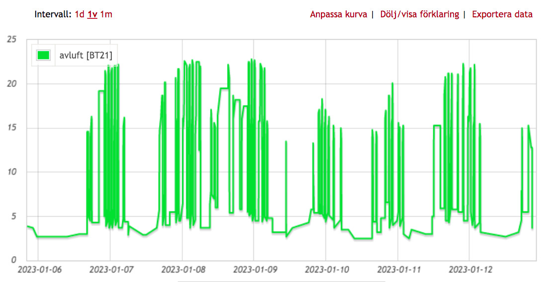

Har en helt ny nibe F370 och förstår inte riktigt hur den fungerar. Jag trodde att avluften alltid skulle vara nära 0, eller iaf under 5 grader. Har bifogat en bild på avluften under en vecka och den går upp väldigt ofta till ungefär samma värde som frånluften. Är detta normalt? I Skåne där jag bor har temperaturen ute varierat mellan 5-10 grader under tidsintervallet.
  • Ett diagram med gröna linjer som visar fluktuationer i värde, märkt "avluft [BT21]", tidsaxel januari 2023.
Om utetemperaturen är 5°-10° behöver förmodligen inte kompressorn gå riktigt hela tiden utan ibland kan den stanna. Är det under 5° brukar den behöva gå non-stop och el-patronen komplettera med extra värme.
